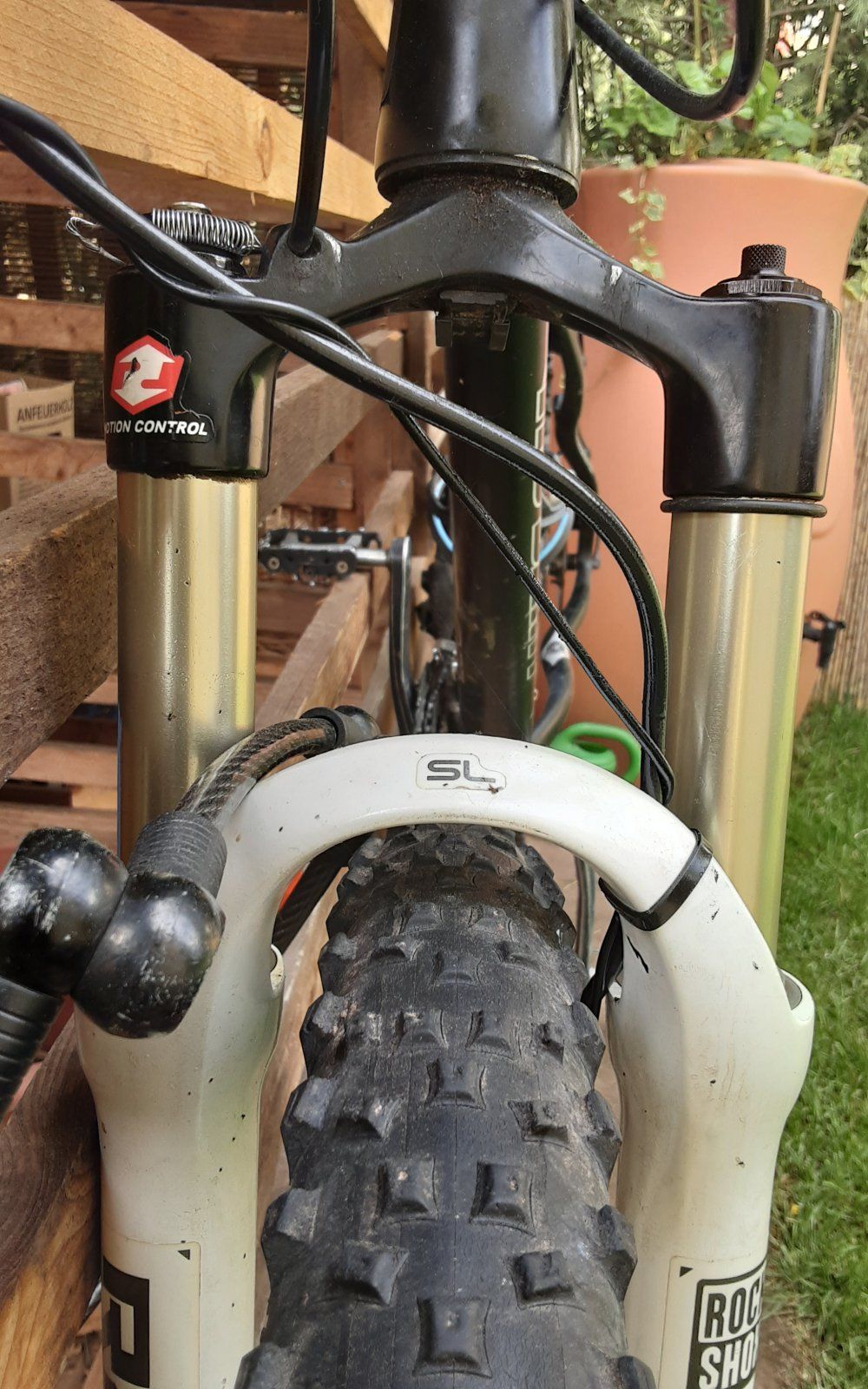

Hallo zusammen. An meiner guten alten Reba SL läßt sich die Zugstufe nicht mehr einstellen.
Hase oder Schnecke...egal. immer Hase.. Habe mal einen großen Service gemacht...es war kaum noch Öl drin.
Nur am Lockout. Alles neu befüllt. Von vorne..links oben 123ml, links unten 5ml, rechts oben 5ml,rechts unten 5ml. So hatte ich aus der RockShox Tabelle raus gelesen.
Hoffe ich habe alles richtig gemacht.
Noch Tipp dazu?
Danke schon mal
sollte doch stimmen. Von Vorne..links oben ist Motion Control..
Von vorne betrachtet passt das schon.
