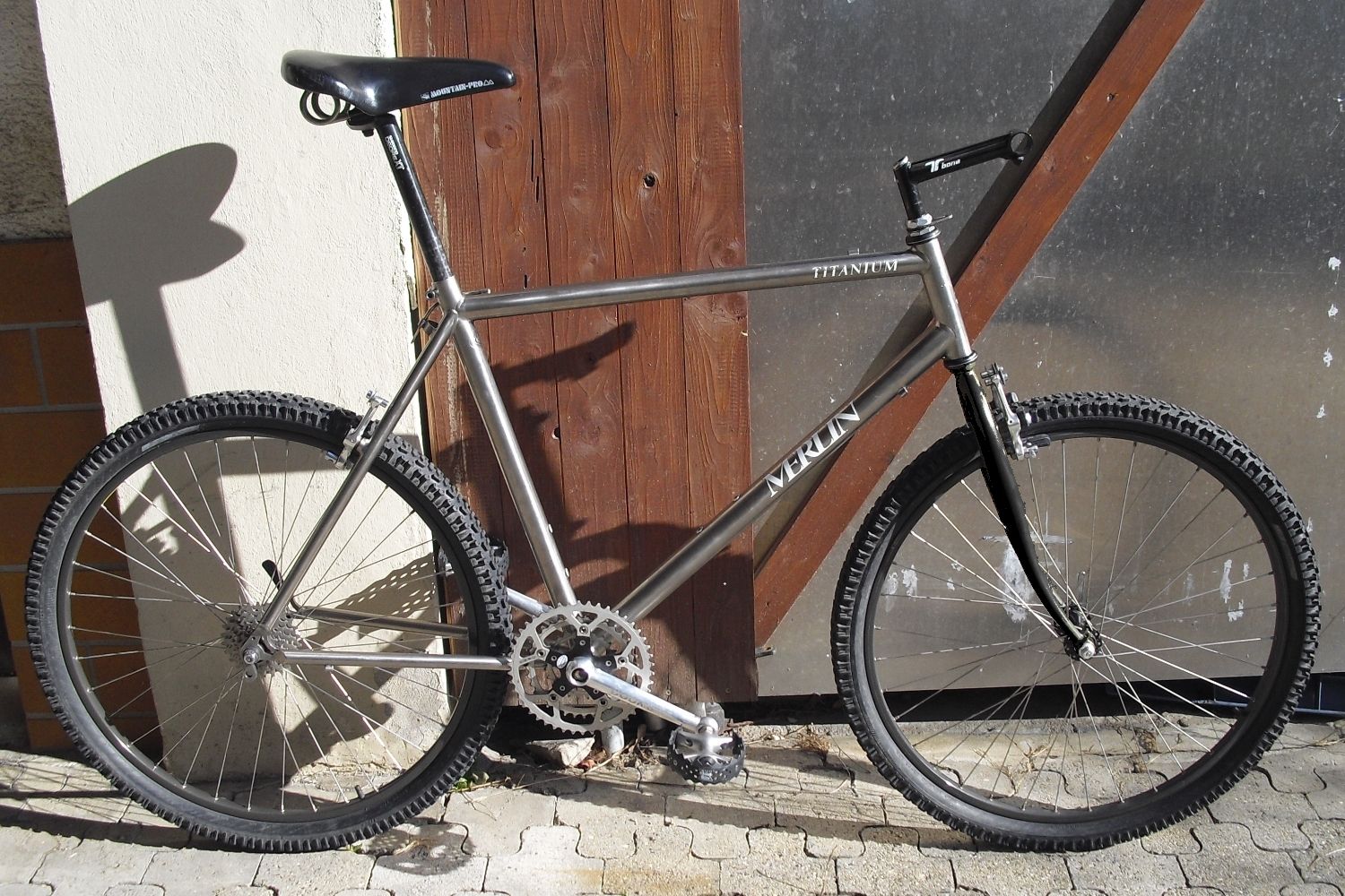

Aber von vorne: vor dem Hintergrund der deprimierenden Weltpolitik wollte ich mir eine Freude in Form eines 89/90er Ti-Rahmens machen, der eine oben liegende U-Brake haben sollte, und dank Georg @Moots13 habe ich so einen bekommen.
Es wurde ein 90er Merlin, das aufmerksamen Usern von Matthias' @mcada schöner Webseite bekannt sein könnte - und das brachte mich auf die Idee mit dem Begriff "Re-Evolution", denn das Rad war urspünglich mit Cook's und Shimano XT sowie einer Chromgabel eher schlicht aufgebaut, wurde dann mit vielen WTB Teilen und einer WTB Gabel aufgerüstet ... und kam nun als nackter Rahmen zu mir.
Re-Evolution deshalb, weil ich von Anfang an sehr genau Vorstellungen vom Aufbau hatte, die sich dann doch nicht realisieren ließen, so dass es am Ende wieder recht schlicht werden wird.
Hintergrund war meine Idee, ein Bike heute genau so aufzubauen, wie ich das 1989/90 umgesetzt hätte, wenn ich damals Zugang zu einem Titanrahmen gehabt hätte - und ich wollte außer dem "neuen" Rahmen ausschließlich Teile aus meinem Fundus verbauen, die ich in der Zeit damals schon hatte und seit über 30 Jahren mit mir "rumschleppe".
Version I sollte die Möglichkeit bieten, eine Kona Project 2, IRD Bremsen und Bullseye Kubeln zu verbauen - leider war meine Gabel zu kurz und die dicke Bullseye Welle passte nicht in das Merlin Innenlager ...
Version II wird nun wesentlich schlichter, ich bin mir bei manchen Teilen aber nicht sicher, ob es die 1990 schon gab, und zu allem sagt auch Mombat o.ä. nichts ... WTB Komponenten wird es keine geben, denn die kannte ich Ende der 1980er höchstens aus US-Zeitschriften, real gesehen hatte die ich damals noch nicht.

Moin @*Frank* ,
die Bikes Aufzubauen, wie ich es in dem Jahr gemacht hätte in den 90ern, ist bei mir prinzipiell auch immer der Grundgedanke. Finde ich super. Auch wenn manche die Ideen dahinter dann nicht verstehen, drückt es einen selber aus.
1990 gab es die Syncros Stütze nur in Alu und schwarz, die 1. Generation mit der anderen Klemmung
Ich meine LiteSpeed hatte 1990 auch noch keine eigenen Vorbauten, korrigiert mich bitte wenn ich falsch liege. Im 1990er Katalog ist das MTB jedenfalls mit einem T-Bone abgebildet (http://mombatbicycles.com/MOMBAT/BikeHistoryPages/Images/Litespeed-1990.pdf)
8-Fach ist mir von 1990 übrigens auch nicht bekannt, und gab es die Edco Naben da überhaupt schon? Ich meine nicht.
Das an der Stelle nur, weil die Frage nach TC aufgekommen ist, wenn schon, denn schon
Ansonsten ein wunderschönes Rad. Merlin steht auf meiner Wunschliste auch noch ganz oben, aber eher ein 1993 - 1994
Ich freue mich Deinen Aufbau zu sehen :daumen:
ging ihm um JIS, nicht um 1". Ich denke, er meint, dass die Gabel einen JIS Konus braucht, der Rahmen aber ISO Schalen. Wenn der Konus aber nicht auf der Gabel und die Schalen nicht im Rahmen wackeln, passt es ja. 1990 dürfte stimmen. Die weißen decals gab es 1990 allerdings noch nicht, die sind wohl mal später drauf gekommen.
Ok danke, ich hatte gehofft, dass der Konus passen würde, da die Italiener bei frühen MTB-Gabeln oft ein Untermaß hatten - tatsächlich hatte der Konus aber Spiel, was ich mit einer Wicklung Fühlerlehrenband gelöste habe (genau dieses Band habe ich schon damals für solche Fälle verwendet).

Danke für die Infos, die mir richtig Freude bereiten, denn es muss ja nicht immer Titan sein ... dann wird es so aufgebaut (vllt. doch besser mit Turbo) und die Odyssey gegen XT Bärentatzen getauscht.
8-fach gab es 1990 bereits im Shimano Rennradbereich und es gab die Edco Competition UG Naben damals schon, die ein geschraubtes kleinstes Ritzel hatten - wir haben damals im Shop schnell gemerkt, dass man mit den Daumenhebeln 8fach schalten konnte und das dann einfach mit Rennrad-Kassetten kombiniert ... ich hätte alternativ auch noch einen auf 135mm "aufgebohrten" 600 Ultergra 8fach LRS mit Mavic 231CD aus dieser Zeit.
Gruß Frank

HI Frank,
Danke für die Info, wieder was gelernt :daumen:
Und jetzt muss ich mich korrigieren (war eben im Keller): dieser 600 Ultegra LRS hat auch MA40 MTB - die 231CD kam etwas später ...

Wenn Du noch einen JIS Suntour Konus brauchst, gib Bescheid. Ich habe auch schon ISO Schalen im Rahmen mit JIS Konus an der Gabel kombiniert.
Was mich irritiert, ist die EBH der Gabel? Der Rahmen ist für EBH 395mm gemacht aber die Gabel sieht aus, als wäre es eine 420er EBH o.ä.. Habe ich irgendwie einen Knick in der Optik oder macht mir mein Eizo Monitor krumme Bilder, mit dem Hinweis, mir bald einen neuen zu kaufen?
Oder ist das Absicht, @*Frank* ?
Das liegt wohl am "doofen" Weitwinkel der Kamera, denn da folgen auch die Fliesen an der Wand immer der Erdkrümmung: die Gabel hat gemessene 400mm EBH, also nur minimal höher.
Und wenn Stütze und Vorbau schwarz werden, gefällt mir auch eine schwarze Gabel besser ... (Bildbearbeitung).

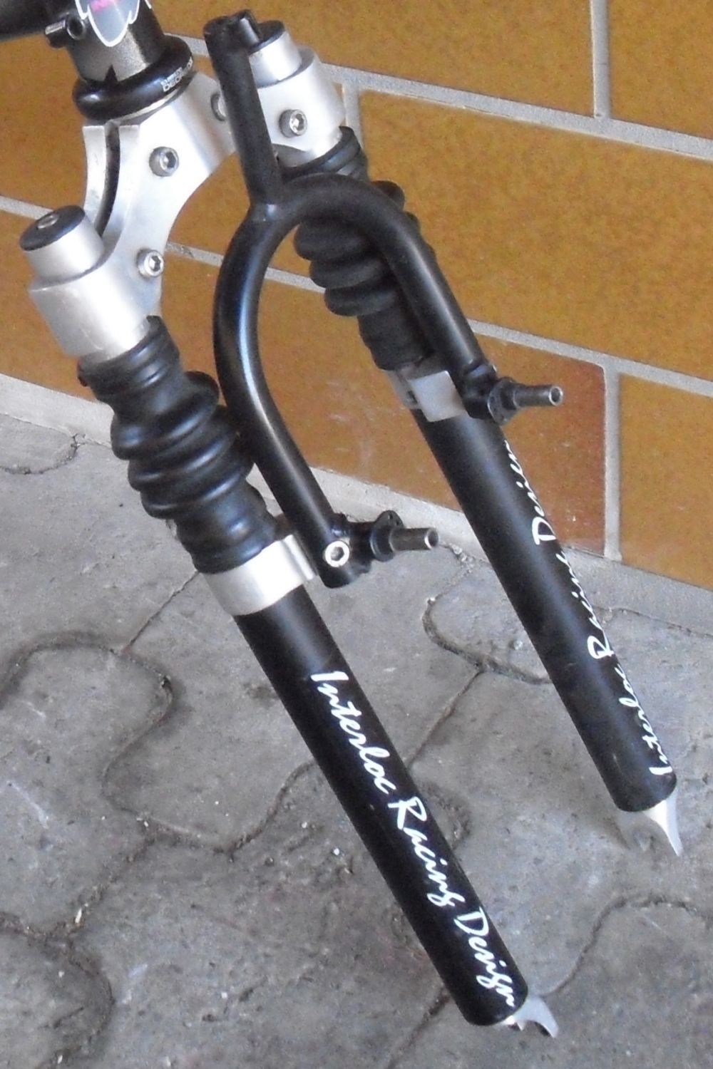

Nee, ich wollte ja zwei schwarze XC 9000 Rollercam (davon habe ich nur eine) oder IRD HR Rotary und VR Switchback oder Widget, aber dazu bräuchte ich eine IRD-Starrgabel, denn 1990 gab es doch noch keine Federgabel oder doch?
Ok - Mombat schreibt, dass es die IRD Cross Country Expedition Telescopic Fork schon 1990 gab ... aber wie fährt sich das Merlin mit Federgabel? Dachte, die wäre erst später gekommen ...
NACHTRAG: IRD Bremsen kannte ich 1990 schon, denn die hatte ein Shopinhaber Ende 1989 aus USA mitgebracht - ich habe in diesem Laden für kurze Zeit gejobbt und eben diese Bremsen (je eine von den drei o.g. und einen Rohr-Booster) gekauft. Die Federgabeln gab es dort (im selben Shop) aber erst später zu kaufen ... und mit der IRD Federgabel wäre das dann etwa so wie mit den WTB Teilen, aber ich schlafe mal drüber.

...überlege schob die ganze Zeit, ob das meine alte IRD ist. Ich hatte die genau so an den gleichen Stellen "versilbert". War die mal 1 1/4"? Bin mir gar nicht mehr sicher auf welchem Weg ich die verkauft habe.
