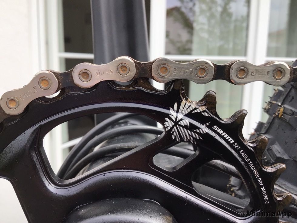

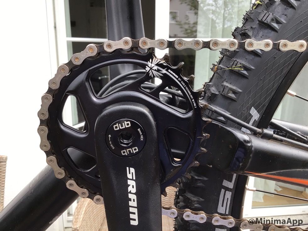

Hallo miteinander,
ich bin neu hier und habe ein aktuelles Problem bei dem Copperhead meines Sohnes. Wir haben ein SRAM * Eagle 32 Kettenblatt eingebaut und verwenden (irgendeine) SRAM * Kette, die wir um ein Kettenglied kurzen mussten, weil die Kette etwas zu schlaff war - sagt mein 14 Jähriger Sohn. Die Kette rattert und zwar unabhängig von der Gangstellung und auch unabhängig von der Antrittskraft. Wenn man genauer hinschaut, bewegt sich der dicke Zahn nicht flüssig aus der Kette. Er klemmt also ganz leicht, bevor er dann herausfluppt. Das Geräusch ändert sich auch nicht, wenn ich mit dem Finger während zu kurbeln die Kette leicht nach innen und außen drücke, es ist also keine seitliches Reibungsproblem. Wenn ich die Kette allerdings während dem Kurbeln zur Schaltung entlaste, wird es leiser und wenn ich die Kette in Richtung Schaltung ziehe etwas lauter. Ich habe überall sichergestellt, dass das schmale Kettenglied auf dem schmalen Zahn aufliegt und umgekehrt. Hat jemand von euch vielleicht eine Idee?
Gruß von Sven

Ja die passende Kette zum passenden Kettenblatt verwenden!
Spannt das Schaltwerk überhaupt richtig?
Kürzung nach Anleitung von SRAM * gemacht oder pi.mal Daumen?
Edith: die Kette sieht aus als ob sie zu lang geworden ist.Miss Mal den Verschleiß
Vielen Dank für deine schnelle Antwort! Kürzung war Pi mal Daumen, ein Tool haben wir nicht verwendet. Wie kann ich herausfinden, ob die Kette passt? Ich dachte es kommt nur auf die Länge an. Sorry mein Sohn und ich sind noch Anfänger beim Schrauben...Ob das Schaltwerk richtig spannt kann ich nicht ermitteln. Auf jeden Fall ist die Kette gefühlsmäßig nicht zu streng.Man braucht schon ein wenig Kraft um die Schaltung entgegen der Federkraft nach unten zu drücken, es sieht schon so aus als ob genug Federwirkung da ist.
Gruß von Sven
Kettenblatt und Kette passen schon zusammen, die Eagle-Teile sind größtenteils alle untereinander kompatibel.
Wenn das Rad aufrecht steht, nimmt der dicke/breite Zahn die Kette dann richtig mit hoch oder sind's nur ein paar mm? Führt aber eigentlich nicht zu rattern.
Wenn da vorher ein 34er Kettenblatt drauf war und jetzt ein 32er kann es schon sein, dass die Kette zu lang war. Je nachdem, wie großzügig sie vorher schon bemessen war.
Kommt das rattern von vorne oder hinten? Trat es erst in Zusammenhang mit dem Wechsel des Kettenblatts (warum wurde gewechselt?) auf?
Ja - durch Verschleiß wird die Kette länger.

Also ich hab das Bike umgedreht auf dem Gartentisch stehen. Das Rattern kann eindeutig zugeordnet werden, der dicke Zahn springt etwas aus der Kette und macht ein Geräusch. Wenn man dann die Kurbel dreht rattert es.
Wenn ich das Bike wieder normal auf den Boden stelle und die Kurbel rechts rum im Leerlauf drehe - die gleiche Situation - der dicke Zahn nimmt die Kette ca 3mm mit und die Kette springt dann aus den Zahn.
Wir wissen leider nicht mehr ob das Rattern erst nach dem Kettenblattwechsel von 34 auf 32 Zähne aufgetreten ist.
Auf der Kette steht Eagle SRAm * 207 22T. Der obere Kettenteil ‚oszilliert‘ bzw. schwingt ca mit einem Hub von 6mm ingesamt. Auf der Unterseite ( Bike umgedreht auf dem Tisch) schwingt es dagegen vernachlässigbar gering
Gruß von Sven

Die Kette ist verschlissen und liegt nicht mehr sauber auf dem Kettenblatt auf. Das ist bereits so viel, dass der der Verschleiss von Ritzeln und Kettenblättern deutlich zunimmt. Tausch die Kette aus. Dann erübrigt sich auch Dein Problem.
Ausserdem ist die schon so verschlissen, dass sich der Verschleiss auch schon deutlich an der Kassette zeigen könnte. Lad mal Bilder der Kassette hoch, die musst evntl. auch tauschen.
Wie viele km haben Kette, Kassette und dieses KB bereits jeweils runter?
Kette erscheint zu lang, also verschlissen und sollte wohl mal neu. Wie @Schnatta bereits sagte, wäre die Km Leistung mal ganz interessant zu wissen.
Jetzt mit dem Video sehe ich erst, dass das gesamte Bike auf dem Kopf steht.
Ich hab kein SRAM * und kenne mich mit den Kettenblättern null aus, aber kann das sein, dass das KB falsch rum montiert ist?
Ich komme gerade auf die Form der Zähne null klar. Ich kenne diese Haifischflossenform nur von extrem verschlissenen Zähnen. Das muss aber jemand beantworten der von SRAM * mehr Ahnung hat. Kann ja nicht sein, wenn das KB neu ist.
