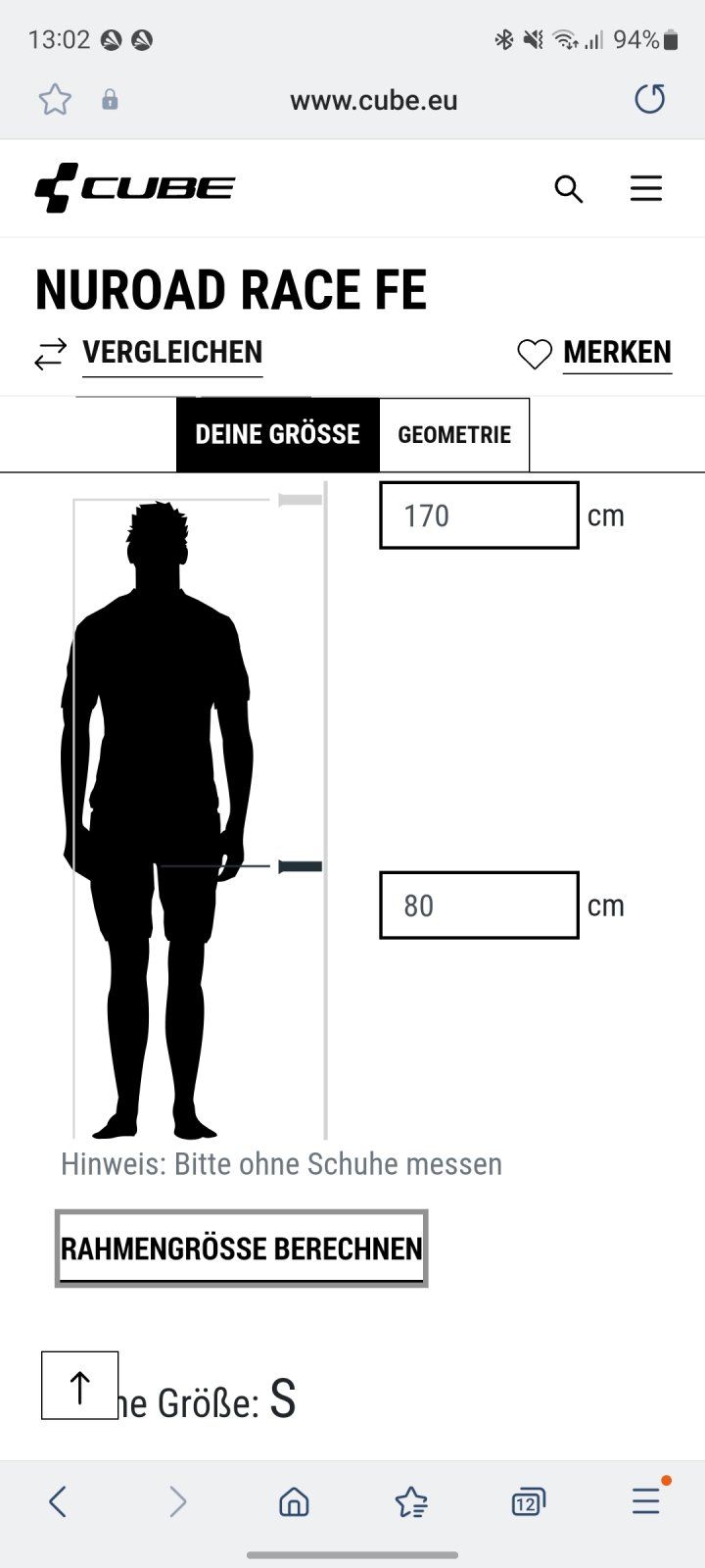

56 mit 1,70m kommt mr schon sehr groß vor. Ich fahre meine Rahmen (Kein Cube) in 56 bei 1,83m und 87SL.
Der Cuberechner sagt auch S.
