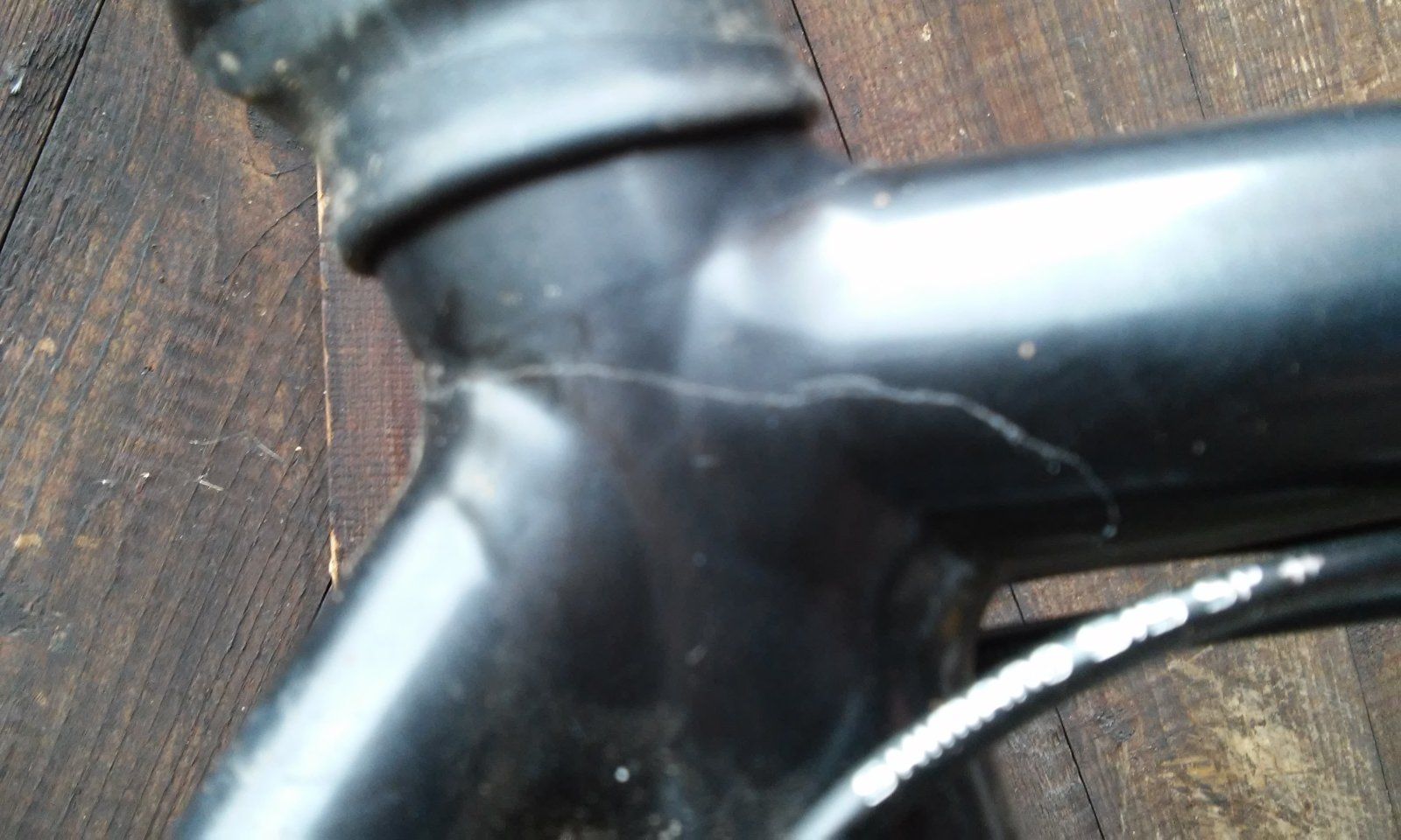

In der letzten Zeit, hatte ich 5 Speichen Brüche am Hinterrad. Daraufhin habe ich das Hinterrad neu eingespeicht. Nach der ersten Probefahrt, stellte ich beim Radputzen die Risse im Rahmen fest.
Der Bruch beginnt am Sitzknoten mittig am Oberrohr, für mich völlig unverständlich.
Nun habe ich mir einen Müsing-Rahmen (Müsing Offroad TPR) in Größe 56cm gekauft und das Rad umgebaut.
Umbaukosten: Rahmen 92€; Lager und Kette 50€.
