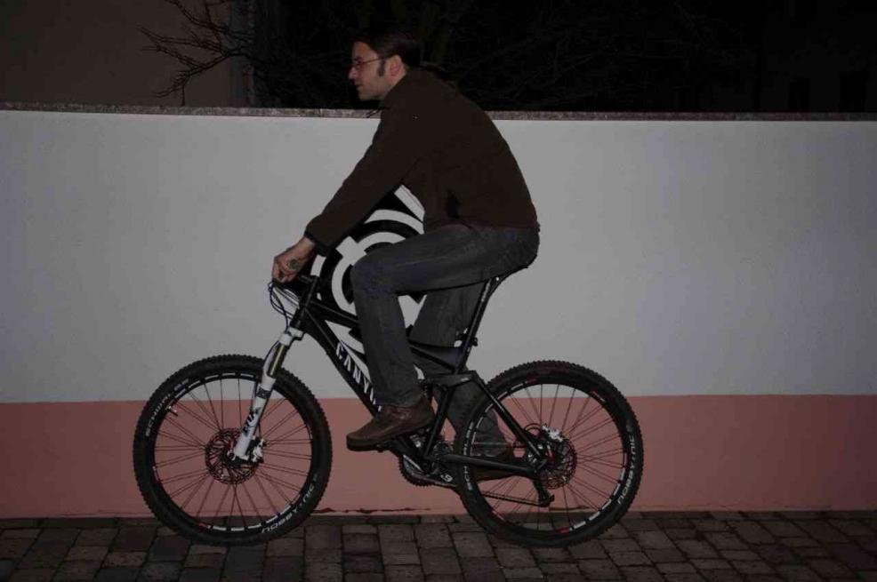

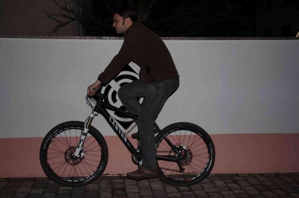

Hallo!
Nachdem ich mich letztes jahr lange mit dem Neukauf eines neuen Bikes beschäftigt habe, habe ich mich wohl doch für das falsche entschieden.
Ich bin das Canyon XC7 in L Probe gefahren und empfand die Schrittfreiheit als zu gering, weshalb ich mich für die M Variante entschieden habe. Auch auf Empfehlung eines Users hier, sinngemäß mit dem Hinweis das man kleinere Rahmen immer vergrößern, aber zu große Rahmen nicht verkleinern kann.
Bin 1,84 groß und habe eine Schrittlänge von 87-89 (je nachdem wie stark ich die Waage nach oben ziehe). Ich ließ ab Werk einen 100mm Vorbau montieren.
Mir kam es nach den ersten Ausfahrten ziemlich gedrungen vor, weshalb ich mich jetzt mal fotografieren ließ, und meine Vermutung bestätigte sich.
Nun wurde mir empfohlen eine um 2 cm versetzte Sattelstütze und diesen Vorbau/Lenkerkombi zu montieren:
http://www.syntace.de/index.cfm?pid=3&pk=83
Hab ich auch schon vorliegen...
Nun eine allgemeine Frage bevor ich loslege, macht das alles Sinn, oder wird das Bike dadurch wieder nur suboptimal?

Wenn du es noch tauschen kannst würde ich eins in L bestellen. Das Rad ist dir definitiv zu klein. Da wird auch eine Stütze mit Versatz und ein 120mm Vorbau nicht viel retten können.
Nein, das kann ich nicht, bin schon paar mal damit gefahren, außerdem ist die Rücknahmefrist längst abgelaufen...
Hmpf als erstes dem "Berater ma eine ballern!" Konntest Du denn damals nicht auch mal ein M probefahren?
Egal was Du da noch verbaust, glücklich wirst Du damit nicht werden, sry
Shice...
Ja, konnte auch ein M im Vergleich fahren. Ich empfand da die Schrittfreiheit besser, allerdings kam es mir da auch sehr gedrungen vor, ich dachte das sich das aber mit nem längeren Vorbau gibt. Canyon riet zu L, einige User hier zu M, weil Canyon grundsätzlich zu große Rahmen empfehlen würde und die Überstandshöhe sehr groß sei. Der Berater vor Ort, sagte zwar das es auf dem L passender aussehen würde, war aber auch nicht dagegen das ich nen M kaufe...
eindeutig zu klein. das der verkäufer nicht dagegen ist, ist ja wohl ... logisch.
bei xc-tourer dürften 20-21" oft passen, selbst 19" dürfte sich meist schon klein darstellen. man kann einen rahmen nicht durch vorbau / stütze "größer" machen, sondern die geometrie, lenkverhalten und sitzhaltung anpassen. canyon sind doch gefragt, einfach im ganzen oder rahmen verkaufen.
Tja es gibt eben solche und solche Berater. Mir wurde schon alles mögliche empfohlen! Bei Radon empfahl man mir nen XL Rahmen der unmöglich zu fahren war, ein Händler vor Ort empfahl ein Ghost in M.

Stell doch mal bitte ein Bild vom Rad ohne Dich als Fahrer ein. Die Position des Sattels interessiert mich, habe den Eindruck Du sitzt zu weit vorne.
Wie drücke ich es am Besten aus: So wie Du Deinen Einsatzbereich (Trails fahren) geschildert hast, ist die Empfehlung M nicht so abwegig.
Zumal ein Blick in die Geometriedaten verrät, dass zwischen M und L nicht wirklich Welten liegen, so ziemlich genau 2,5 cm bezogen auf OR-Länge und Reach.
Ferner gebe ich zu bedenken, dass man bei Steilstücken bergauf nur sehr selten im Sitzen mit durchgedrückten Armen fährt. Im Stehen dürfte es auch anders aussehen, also in der klassischen Attack-Position, wie es so schön heisst :) Das Bild täuscht daher etwas. So sitze ich mit durchgestreckten Armen und leicht eingesagt auch auf meinem Rad, was mir nicht zu klein ist.
Für eine CC-Feile ist das zu aufrecht, allerdings ist dies ja auch nicht Dein Einsatzgebiet, oder...
Natürlich sitzt er zu weit vorne, weil der Rahmen für ihn definitiv zu kurz ist. Wie soll er den Sattel 20 cm nach hinten verschieben?
Wenn man genau hinschaut, könnte man vermuten, daß bei waagerechter Kurbelstellung die Füße in den Lenkkreis des VR geraten.

TE, versuch doch mit C noch etwas zu verhandeln. Vielleicht kommen sie dir ja noch etwas entgegen. Ein guter Verkäufer hätte dich mit auch für Laien nachvollziehbaren Argumenten zu einer anderen Endscheidung gebracht.
Warum fragen die Leute nicht VORHER im KTWR um Rat.:confused:
...weil sie dann sicher verarscht werden und keine normale antwort bekommen , nicht wahr ...
würde es in ein nerve in L umtauschen . klar , du hast dann verlust gemacht , aber endlich ein passendes bike ....
@ti-max : denke mal , da hilft weder eien sattelverstellung , noch sonstwas - wirkt ja auf dem m wie ein riese auf nem puky rad ..:lol:
Ist klar, aber auch ist klar, dass wir hier über ein nicht wirklich kurzes 595er Oberrohr reden und der L Rahmen ein 620er Oberrohr hat. Die 25 mm machen offensichtlich den gewaltigen Unterschied, aha ...:rolleyes:
Mach mal bitte von Dir ein Bild auf Deinem Bike in vergleichbarer Position mit durchgestreckten Armen.
Auch da werden alle wahrscheinlich zu dem Urteil kommen, dass es zu kurz ist.
Prüfe auch mal Deinen Abstand zum Vorderrad bei waagrechter Kurbel. Auch der wird Dir knapper vorkommen, als Du denkst. Bei 29er noch schlimmer, beim Rennrad sind X-Ups eher unmöglich ...
Ich bleibe dabei, solche Bilder können stark täuschen...
Schau mal hier: 585er Oberrohr, 175er Kurbel ... Lebensgefährlich, meine Mauke fast im Vorderrad und dann noch SPD... ;)

Und weil zwischen diesen beiden Rahmen eben nur 2,5 cm liegen dachte ich es müsste passen wenn ich ne 2 cm zurückversetzte Sattelstütze verwende und einen verstellbaren Syncros VRO Vorbau.
Dein Eindruck das ich zu weit vorne sitze stimmt. Auf ner geraden Wiese hatte ich n zugewachsenes Schlagloch, da bin ich vorne übergekippt.
Nein eine CC Feile brauche ich nicht, dafür ist ein Tourer auch nicht geeignet, deshalb möchte ich mir auch noch ein HT zulegen. (Für die schnelle Feierabendrunde durch den Stadtwald) Trails möchte ich natürlich fahren, Problem ist welche zu finden, und wenn sie da sind werd ich sie natürlich fahren.
Für das Foto war der Dämpfer schon etwas stärker eingesackt weil ich länger nicht damit gefahren bin, macht das was aus?
Wie gewünscht Fotos des Bikes, ohne mich. Die Sattelstütze ist fast bis zur max Markierung ausgezogen, es fehlen noch ca. 2 cm. Habe den Sattel inzwischen komplett nach hinten geschoben, über die Max. Markieriung hinweg, sitzt sich schon gleich besser.
Ja, das Rad wird optisch kürzer, wie Einige hier richtig festgestellt haben ... ;)
Edit: Prüfe auch mal Deine Sattelhöhe, da passt auch irgendwas nicht. Ich darf mich mal selbst zitieren, habe eine 89er Schrittlänge und Distanz von Tretlagermitte bis Oberkante Sattel sind bei mir 720 mm, addiert man die Kurbellänge hinzu, ergibt dies wiederrum die Schrittlänge:
Alte Faustregel, noch immer gültig.
Bei korrekter Sattelhöhe und Pedal in niedrigster Stellung mit der Ferse auf dem Pedal sollte das Bein fast durchgestreckt sein.
Zum Rechnen: 450 mm Sitzrohr + 175 mm Kurbellänge macht 625 mm.
Schrittlänge 890 mm - 625 mm macht 265 mm. Zieht man 50 mm Sattelhöhe ab, macht dies einen Auszug von 215 mm.
Ich wundere mich daher immer, was die Leute für Rahmen fahren ;)
Anders gerechnet: Distanz Tretlagermitte - Satteloberkante sind 720 mm. Addiert man die Kurbellänge dazu ... na, na, was passiert ;)
