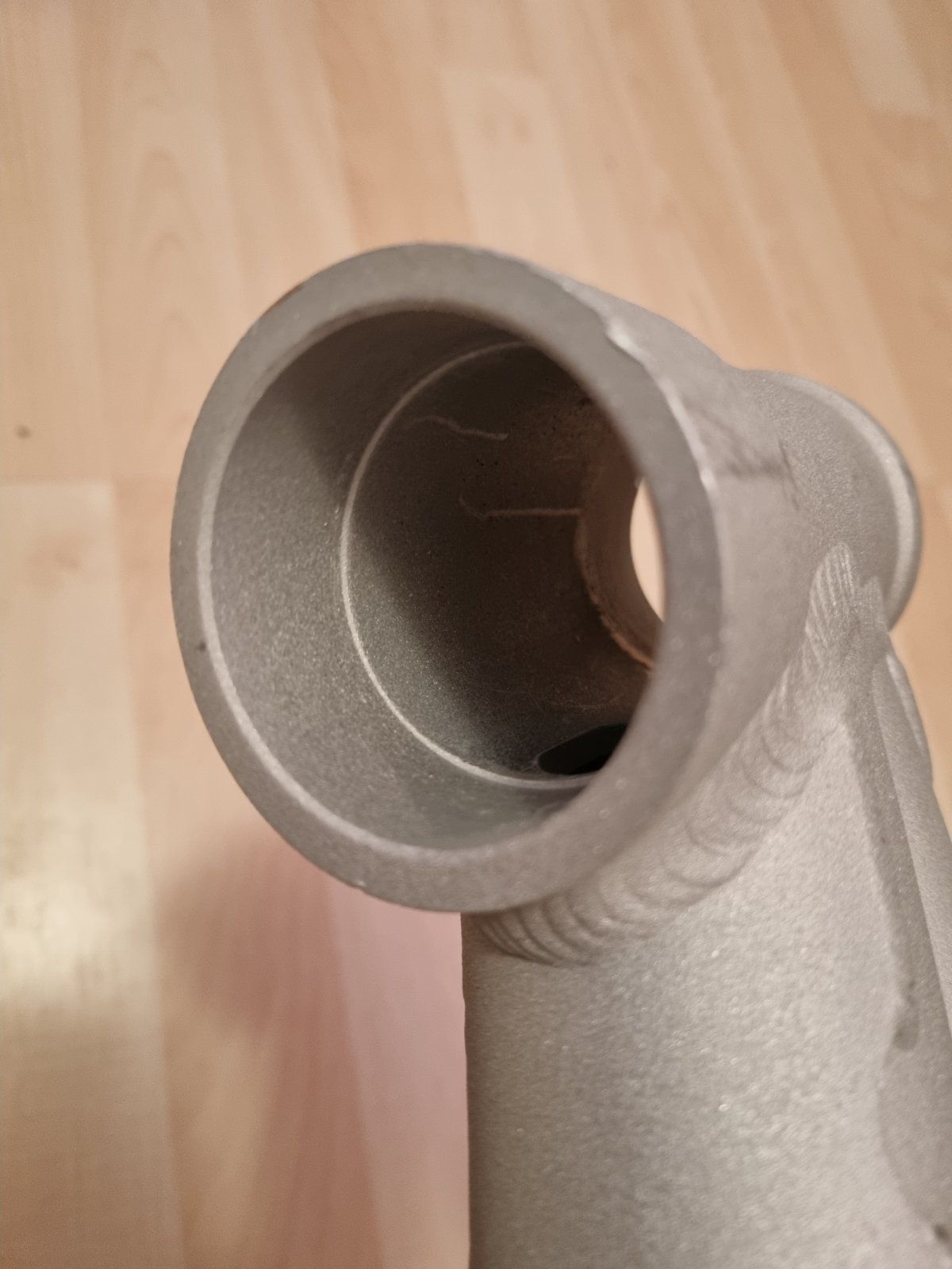

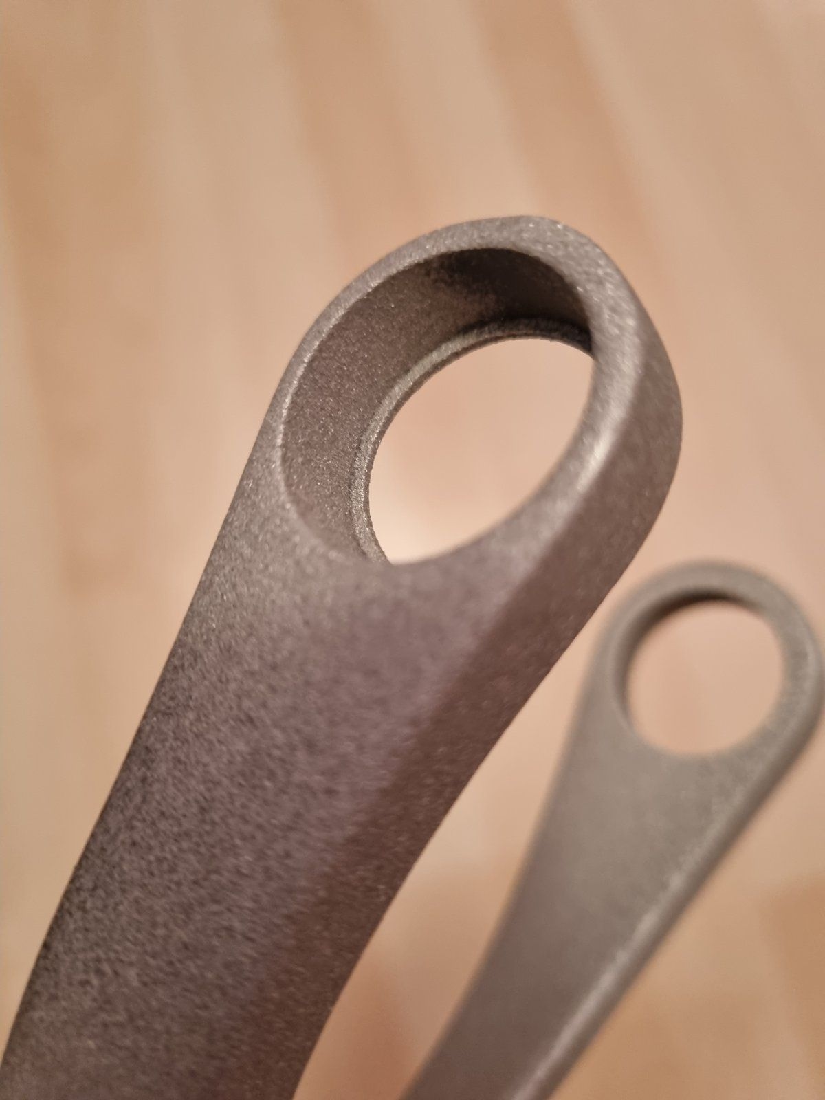

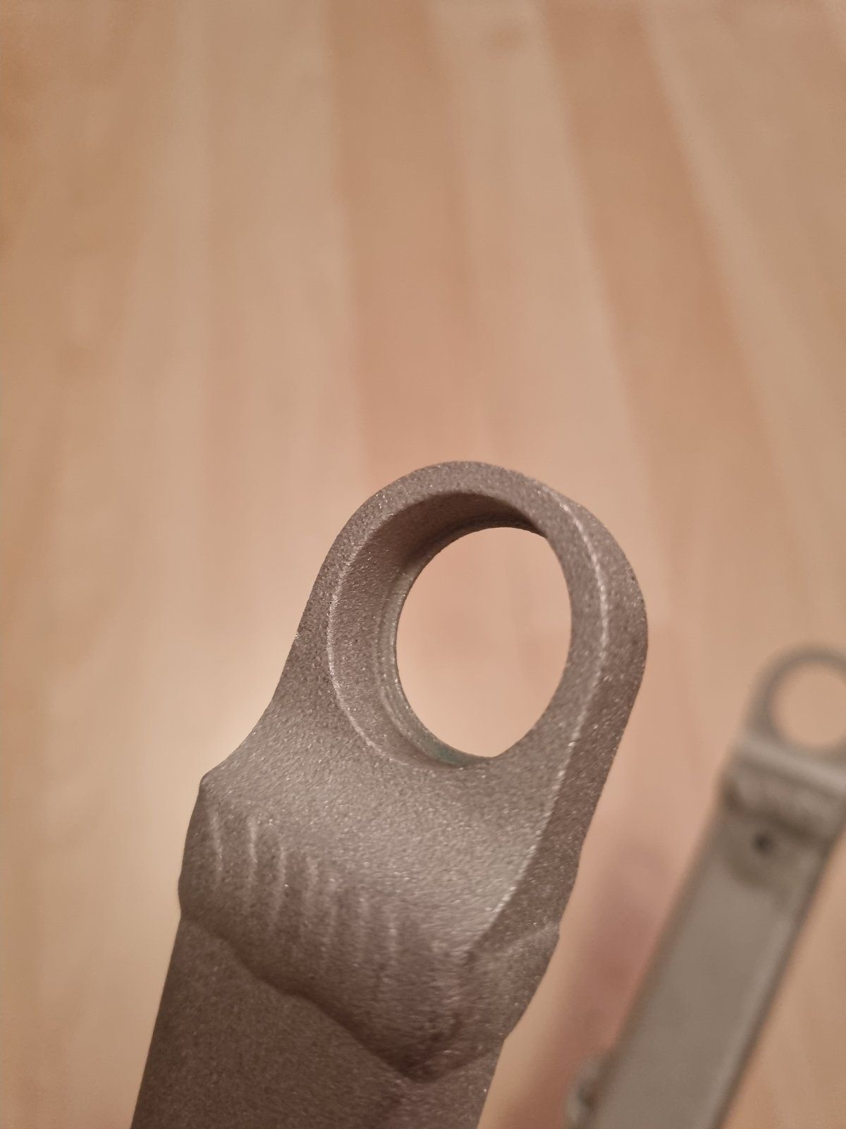

Hallo,
ich möchte als Projekt ein altes, gebraucht erworbenes MTB wieder neu aufbauen. Dafür wollte ich den alten, verranzten Lack entfernen und dann selbst neu lackieren. Das ganze wollte ich einfach mal von Anfang bis Ende durchziehen, um was zu lernen und weil ich es ein intressantes Projekt finde.
Nach vielen youtube-Videos zum Thema lackieren bin ich davon abgekommen, den Rahmen selbst zu entlacken, da man sich da wohl einen Wolf schleift. Also bin ich zum professionellen Betrieb gegangen, die laut eigener Aussage auch schon MTB-Rahmen gestrahlt und neu gepulvert haben. Laut Website haben Sie Erfahrung mit diversen Strahlmitteln und strahlen auch regelmäßig Aluminium-Autoteile.
Heute habe ich das Ergebnis bekommen und bin total ernüchtert. Die Oberfläche ist, anders als ich erst gedacht habe, sehr rauh. Was aber noch viel schlimmer ist, ist, dass die Firma auch sämtliche Lageraufnahmen (Tretlager, Steuerlagerschale, Kugellagersitze der Umlenkschwinge, überhaupt alle Kugellagersitze) mit gestrahlt haben. Alles ist total rauh, s. exemplarische Bilder.
Das kanns doch nicht sein? Oder täusche ich mich hier und das ist kein Problem?
Muss ich alles nachschleifen, um später ein glattes Lackierergebnis zu erhalten?
Große Bedenken habe ich, die Lager später einzupressen. In den Lagerschalen hat definitiv ein Materialabtrag stattgefunden. Groß schleifen kann ich da eh nicht, sonst habe ich Lagerspiel.
Laut Aussage des Sandstrahlers sei das aber alles kein Problem, da schon oft so gemacht. Auch das Überlackieren sei problemlos möglich, ohne weiteres Anschleifen, nur mit Entfetten. Stimmt das? Wie seht ihr das?

Kann mir nicht vorstellen dass es da so viel Material abgetragen hat dass die Passungne jetzt zu groß sind. Schon mal testweise z.B. eine Lagerschale an's Steuerrohr gehalten?
Schon richtig, es wurde jetzt nicht so viel abgetragen, dass die schale an sich locker sitzt. das tut sie nicht. Aber es fehlt eben jegliche Glätte, die Lagerschalen fassen sich an wie Sandpapier. Da was sauber einzupressen ist vermutlich ein Ding der Unmöglichkeit.
Ich würde mir da keinen Kopf machen. Hab schon zahlreiche Rahmen nach einer Sandstrahlung wieder aufgebaut. Unter Verwendung von ordentlich Kupferpaste o. ä. flutscht das dann schon.
Lackieren ist mit nem Grundierfüller problemlos möglich.
Wenn du da einfach mit Decklack drüber gehst, siehst du alles durch. Alles.
Ob Zwischenschliff oder nicht hängt davon ab, wie gut die Lackierung werden soll. Du siehst im fertigen Decklack jede Runzel, jede Pore durch. Ich würde an den Sichtstellen mit 800 nass zwischen schleifen.
So wie die Grundierung ist, ist nachher die Optik.

Die Lagersitze sind natürlich verhunzt. Die sind beim MTB immer nur ganz gering ausgelegt, weil sie sonst rau laufen. Und ich frag mich, wie das an den dünnwandigen Stellen ist.
Der Oberfläche zufolge war das grobes Strahlmittel, Korund? und hoher Druck, wo man schnell Materialverzug hat => Frosch.
Bei nem Alurahmen, wo man sowieso schon Probleme mit Rissen hat eine raue Oberfläche? Das muss echt nicht sein.
Um die Lackierung mache ich mir auch nur sekundär Gedanken. Denke auch, dass man das mit Schleifpapier und Grundierung hinbekommen kann.
Die Lager sind übel. Die waren vorher auf Spiegel poliert. Da gibt man den Rahmen einem vermeintlichen Profi, zahlt viel Geld dafür und bekommt ihn so zurück.
Ich habe ja keine Ahnung vom Strahlen, wenn er das nicht sauber hinbekommen kann, hätte er mir vorher was sagen müssen. Ich hab extra alle alten Kugellager auf seine Empfehlungen hin ausgebaut.
Hätte ich das gewusst, hätte ich die selbstverständlich drin gelassen und anschließend durch neue ausgetauscht, waren eh schon alt.
Welches Strahlmittel verwendet wurde, kann ich nicht sagen, im Rahmen waren und sind immer noch hörbar Körner. Die Körner die teils rausrieseln sind dunkelbraun, schwarz, bröselig und scharfkantig und sehen aus wie Schlacke.
Da er regelmäßig Bikes und auch schon Fullys entlackt hat, bin ich davon ausgegangen, dass er weiß, was er tut und die passenden Strahlmittel wählt und oder die Lager schützt.
PS was meinst du mit Frosch?
