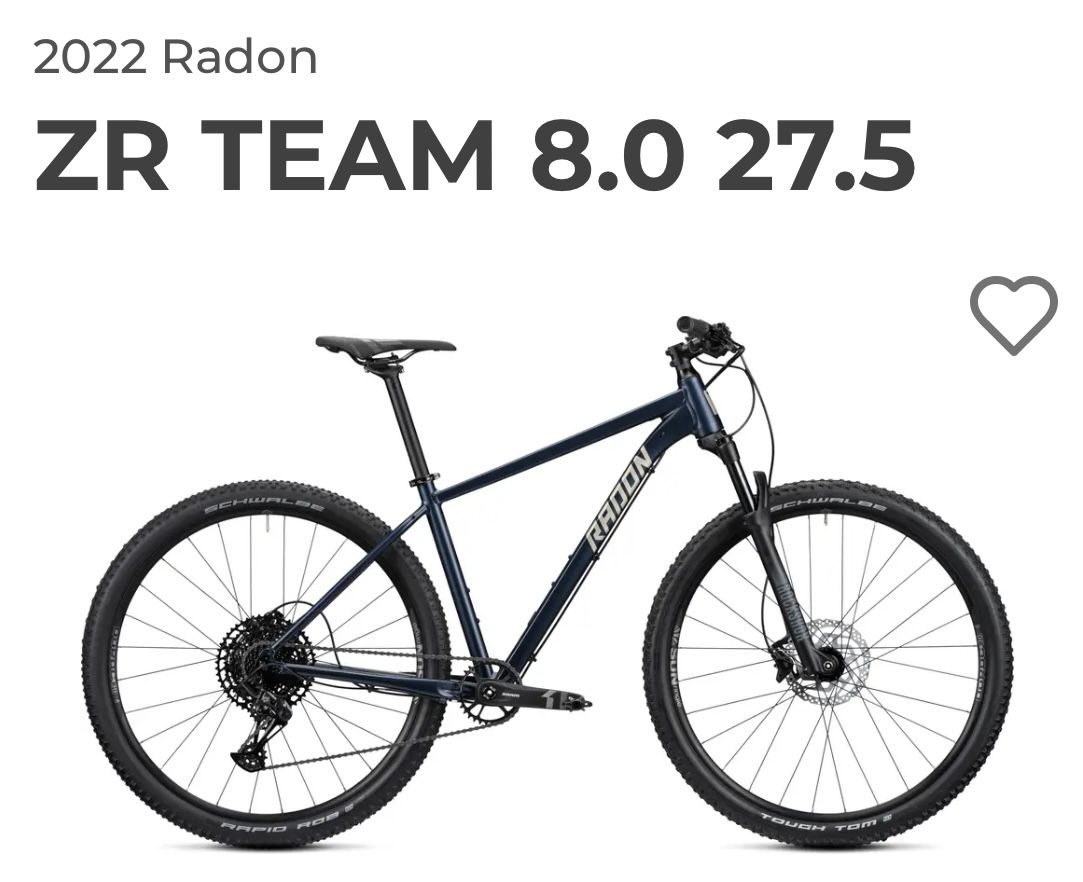

2022 Radon ZR Team 8.0 27.5 Hardtail
Das Bike hier? 🤔

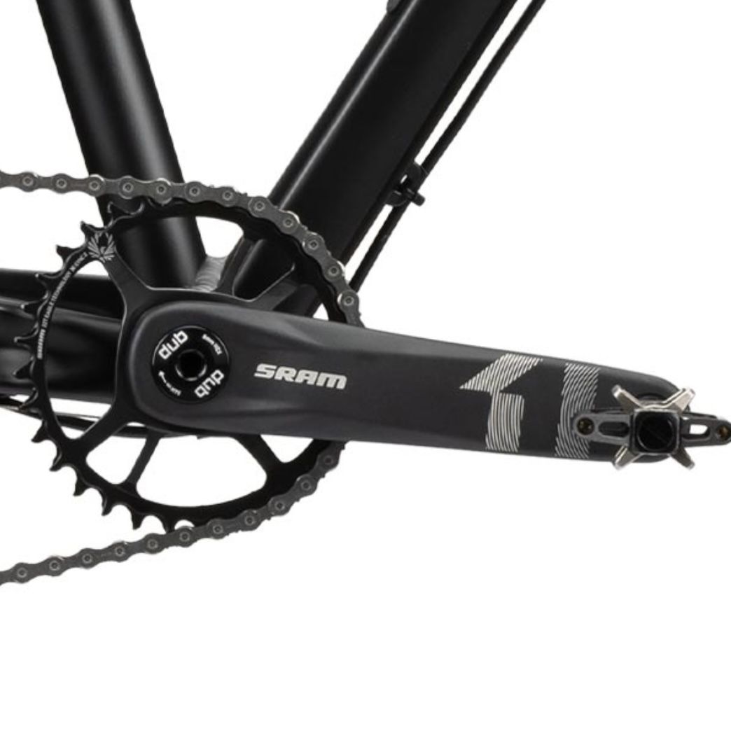

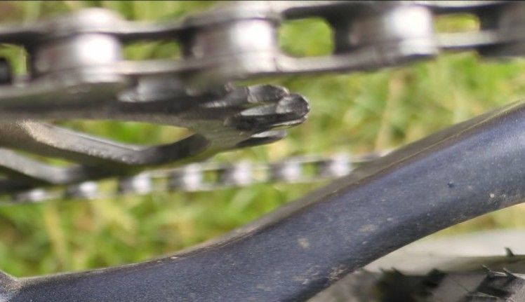

Sieht die Kurbel so aus? 🤔

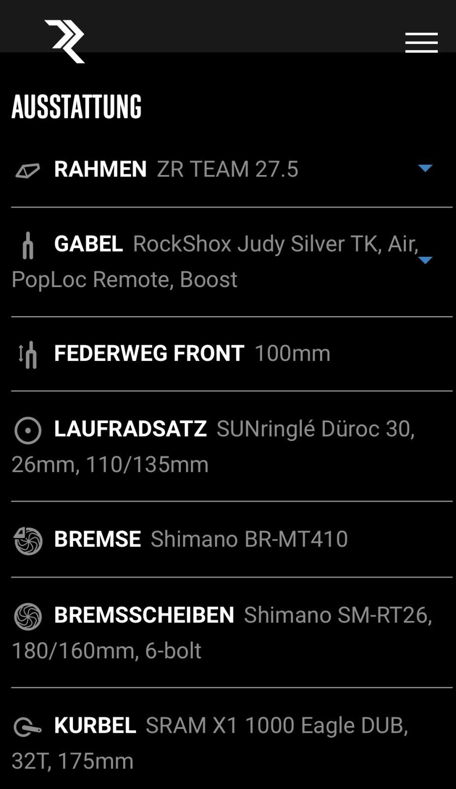

Das Bike hat laut Spezifikation eine Einbaubreite von 135mm, also Non-Boost.
Demnach würde die Kettenlinie der Kurbel bei 49mm liegen und das Kettenblatt müsste in dem Fall einen Offset von 6mm besitzen.
Schau mal auf der Rückseite vom Kettenblatt, dort ist der Offset von selbigem eingeprägt. Entweder 3mm oder 6mm.

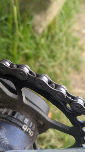

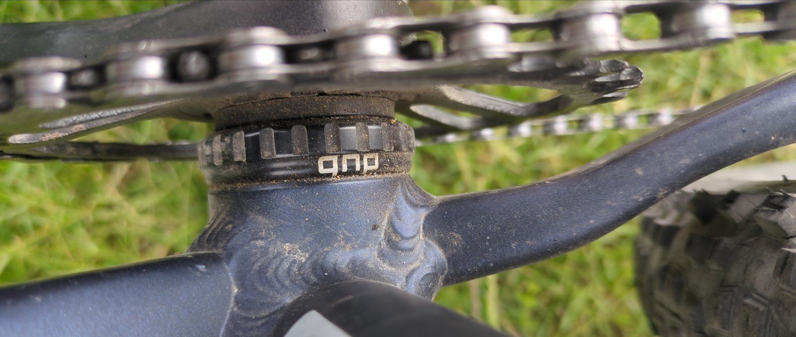

Poste mal den Wert des Offset und mach zusätzlich noch ein Foto, bei dem man den Abstand der Zähne des Kettenblattes zur Kettenstrebe erkennen und einschätzen kann.
32/11 am 27.5er ist arg kurz, ich würde herausfinden versuchen, ob ein 36 passt (Hotline?), eventuell muss wegen Platz dann ein Boost KB dran. Sicher ist man da nur, wenn man alles durchprobiert. Mit Boost Kettenblatt könnten die großen Ritzel Probleme machen.
Sonst ggfs den Freilauf tauschen, um eine GX Kassette mit 10er zu verwenden, und vorn 34. Teuer.
Unterm Strich würde ich sagen, wenn es mit dem Kettenblatt nicht zu lösen ist, neues Radl kaufen.
