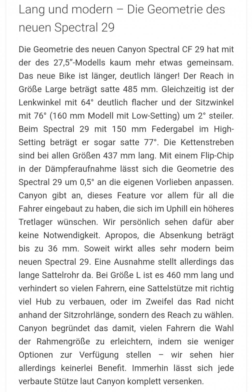

Slide Reach / Radstand: 464 mm / 1226 mm
Spectral Reach / Radstand: 485 mm / 1251 mm
Ist schon ein Unterschied
Danke! Das ist ein sehr hilfreicher Beitrag. Zwar kommt es auch immer auf den Fahrstil an, aber eben erst hat ein Kolleg das Swoop in Bonn abgeholt und auf anraten von Radon in M genommen. Nach 2-3 Wochen fühlt es sich aber zu kurz an, er hätte es gerne jetzt in L genommen. Bei so einer Investition sollte man das sich schon überlegen. War bis vorgestern auch ganz klar Lager "Radon". Der Kundenservice war bisher immer perfekt, nach 2 Stunden hat man direkt eine Rückmeldung zu jeder Frage.
Da magst du sicherlich recht haben, in erster Linie sollte aber wie @sebhunter schon sagte, das Bike passen. Wenn beide Bikes passen, kann man solche Argumente in Betracht ziehen.

Und wieso vergleichst du nicht das Spectral in L mit dem Radon in XL?
Dann hast du 481 Reach. Das Sitzohr mit 490mm wird dir, wenn die Sattelstütze komplett versenkbar ist im Rahmen, auch passen.
Ich bin 1,86m und SL 88cm und würde beim Radon ganz klar zum XL greifen.

Jedenfalls geht bei 49cm Sitzrohr nur 150mm Dropper...grad so bei SL 85.

Also die passende Größe ausschließlich am Reach festzumachen halte ich jedenfalls für gewagt. Zumindest die Vorbaulänge (Stichwort effektiver Reach) und auch noch der Sitzwinkel sollten da auch noch mit einfließen.

Du liebäugelst mit moderner Geo, dazu gehört aber meiner Meinung nach, ein bike in L mit 430-440er Sitzrohr zu bauen.
Oder M Rahmen mit selbigen Sitzrihr und dann 470/480 Reach (isoliert betrachtet)
Die meisten L haben 460, das ist schon grenzwertig, bei 85 sl..

Habe mal einige Geos (Rose, Bulls, Propain, Ghosts) angeschaut. 440 erreicht man in der Regel nur mit M, dann ist das Rad aber immer recht kurz. YT ist hier eine Ausnahme mit Sitzrohr 435 / Reach 470 in L. Aber alles ausverkauft.
https://enduro-mtb.com/canyon-spectral-29-cf-2021-erster-test/
Hier wird die Thematik mit dem Sitzrohr beim Spectral im Test beschrieben.
