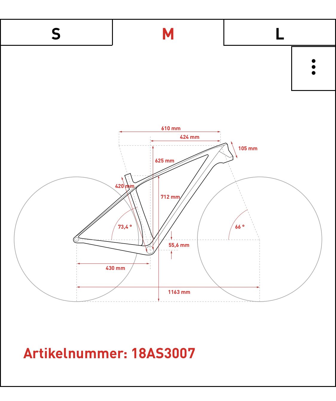

Das hört sich doch super an. Die Geometrie des Asket ist so:
Danke, die Geodaten kenne ich...bei deiner Schrittlänge gefällt mir das M besser.
Wenn Du bei der Kiste noch etwas Fahrtechnik aufbaust, kannst damit deinen Söhnen mal zeigen wie´s geht :D
