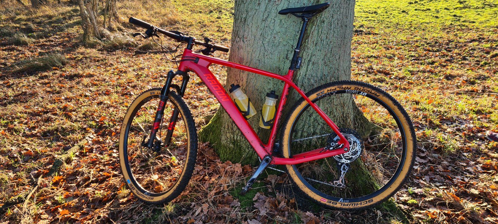

Moin, da ich seit vielen Jahren Bikes von Radon fahre und aktuell u. a. ein Jealous Carbon (zuvor Jealous AL 10.0 aus 2020) mein Eigen nenne, kann ich hier ja mal was dazu beitragen. :) Anhand deiner Angaben würde ich auch eher zum 20" Rahmen greifen, denn der Rahmen ist beim Jealous erfahrungsgemäß recht kompakt gebaut. Ggf. kannst du ja noch mit einem kürzeren Vorbau arbeiten. Was die Sattelstütze betrifft, habe ich mit der SDG Tellis richtig gute Erfahrungen gemacht. Sie funktioniert im neuen Jealous tadellos und hat im Vorjahresmodell selbst bei schlechten Bedingungen und Matschbeschuss keine Zicken gemacht. Im neuen Rad habe ich sie dann wieder selbst verbaut (dafür den Lockout der Gabel nach rechts verlegt) und bin weiterhin wirklich sehr zufrieden damit.
https://www.bike-discount.de/de/kaufen/sdg-tellis-dropper-post-30,9mm-vario-sattelstuetze-935296
Bei der Länge solltest du dann eventuell nachmessen (Schrauben Flaschenhalter) oder bei H und S nachfragen, wenn du sie gleich mitordern willst.
Ansonsten habe ich nur noch Flaschenhalter montiert, einen zusätzlichen Unterrohrschutz verklebt, einen höherwertigeren Sattel verbaut und ein Wahoo Elemnt Roam plaziert. Weitere Änderungen waren aus meiner Sicht nicht nötig, denn das Bike steht super da.
Was den Einsatzzweck des Bikes betrifft, brauchst du dir wirklich keine Sorgen machen. Ich fahre mit dem Jealous wirklich alles, was auch nur irgendwie geht und habe im letzten Jahr mit dem 2020er Jealous AL 10.0 u. a. eine Transalp über die Uina Schlucht mit sehr steilen Anstiegen und knackigen sowie tückischen Abfahrten (hier war die SDG Tellis ein Traum) gemacht, auch Straße, Wald- und Schotterwege sind damit wunderbar und wirklich zügig zu fahren, denn das Bike möchte gern schnell bewegt werden (für mich ein wirkliches XC-Bike und nicht ein besseres Gravelbike, übrigens sind die Lenkwinkel bei den aktuellen XC-Bikes im Gegensatz zu früher relativ flach). Das Jealous hat einen ruhigen Geradeauslauf, klettert gierig und ist im Trail auch auf winkeligen Abschnitten sicher zu bewegen.
Ich war und bin jedenfalls happy mit den Bikes!
Unabhängig von deinem Kauf, für was auch immer du dich letztlich entscheiden solltest, wünsche ich dir eine gute Fahrt! Grüße aus dem Norden.

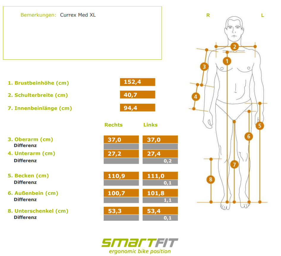

Hallo, möchte mir ein Jealous 10 AL kaufen. Habe wenig Erfahrung mit dem Sizing bei Mountainbikes, daher die Frage: Wurde schonmal profimäßig vermessen, siehe Anhang. Ich denke 22" ist die Größe die hier angebracht ist - was meint ihr dazu?
Danke vorab!
Update: Körperlänge komplett 187cm :)
Danke vorab!
Wie groß bist du eigentlich? Ah gerade hinzugefügt.
Wirklich 94,4 Schrittlänge? Ich bin 1,86m mit SL 88cm und würde zum 22" greifen. Ich vermute aber du wirst einen kürzeren Vorbau und einen Lenker mit mehr Rise brauchen da du eine große Sattelüberhöhung haben wirst.
Ja ich denke ich bin das was man einen Langbeiner nennen würde. Kürzerer Vorbau wäre ja kein Problem. Möchte nur vermeiden, dass es für mich eine Streckbank wird. Meine Vermutung ist, dass ich das mit meiner Armlänge wieder gut ausgleichen kann. 20" hätte m.E. eine zu extreme Überhöhung - was mich eben zur 22" bringt?!
Immens lang ist das Radon auch in 22" nicht unbedingt. Vom Stack sind es schon mal 13mm Unterschied was das 22" an der Front höher ist.
Verbaut ist ein 10 Riser, 25mm oder 30mm Riser würde bestimmt helfen und zusätzlich die Front erhöhen. Riserlenker erhöhen die Front ohne den Reach zu verkürzen, bei steileren Lenkwinkel wie hier weniger, aber ich würde es trotzdem bevorzugen.
