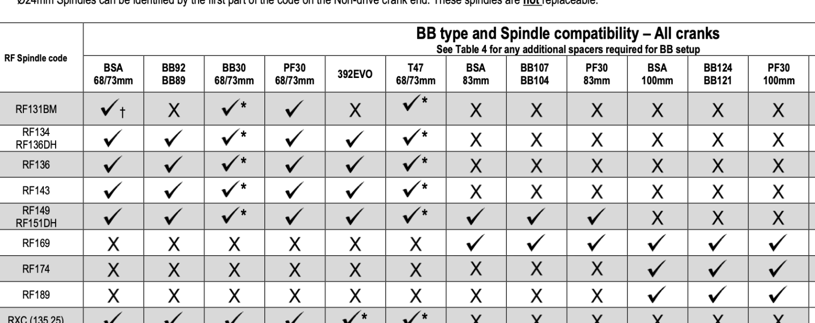

Hallo,
Ich habe leider Schwierigkeiten zu verstehen welche Kurbel - Achskombination auf meinem Rahmen funktionieren und wäre euch über Hilfe Dankbar.
Rahmen: Santa Cruz Nomad 3 (2016 glaube ich)
Benötigtest Innenlager: BSA 73mm
Hinterradnabe: 142mm, kein Boos!
Aktuelle Kurbel:
  • Race Face Turbine Cinch 2017
  • 134mm Welle (Bild 1)
Nun überlege ich auf eine neue Kurbel zu wechseln:
  • Race Face Next R
  • ausgeliefert mit 136mm Welle
  • Laut HomePage von Race Face ist die Kombi 136mm Welle mit 73mm BSA zulässig (Bild 2 +3) jedoch mit zusätzlich 1mm spacer je Seite.
  • Jedoch unklar ob nur zulässig mit Boost Standard (Bild 34
Frage:
  • Kann ich die Kombi so einfach fahren und habe einen 2mm breiteren Q-Faktor
  • Ist damit die Kettenlinie negativ beeinflusst?
  • Kann ich einfach die 134mm Welle meiner jetzigen Turbine nehmen und gegen die 136 tauschen?
