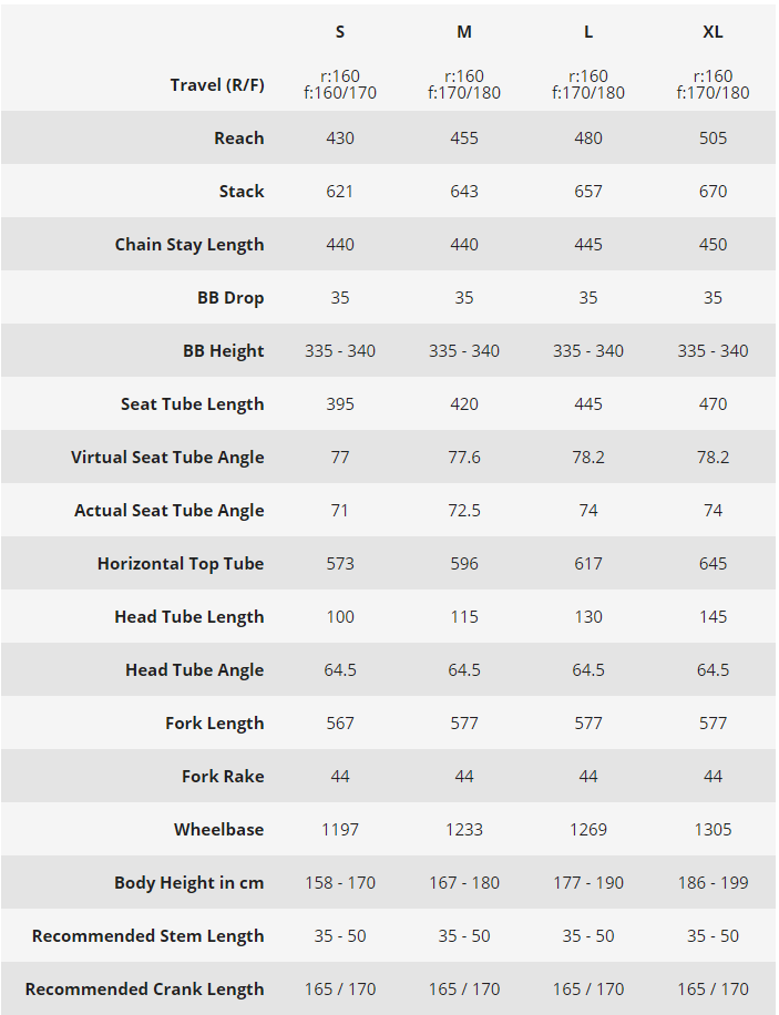

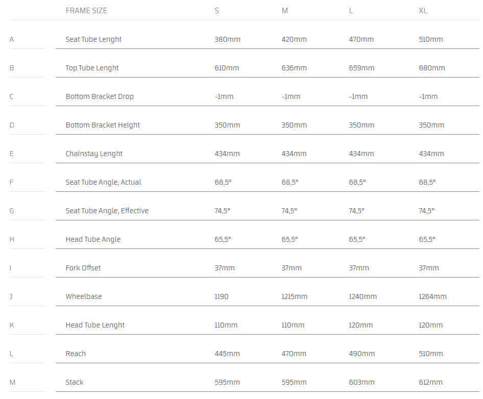

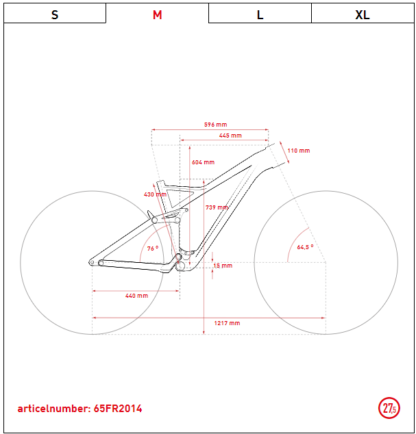

Zum direkten Vergleich hier nochmal die Geodaten der Bikes:
Mondraker Dune
Ghost Fr Amr
Raaw Madonna V2
Naaa, nimm L.
Das Dune "wirkte" immer etwas sperrig, weil man wegen der kurzen Streben im Vergleich zum langen Hauptrahmen nie zentral im Bike stand, sondern immer ein bißchen hinter dem Schwerpunkt.
Beim Madonna hingegen fällt M für meinen Geschmack sehr kurz aus - kürzer als dein Ghost!!! Vermutlich, weil sie keine Größe S haben. Das sorgt meiner Erfahrung nach zusammen mit den längeren Kettenstreben dafür, dass du wieder vor dem Schwerpunkt stehst.
Auf dem Papier sieht die Größe L da wesentlich ausgewogener aus.

Das die Mondraker da sehr eigen sind habe ich jetzt schon einige male gehört, das das M von Raaw jetzt kleiner sein soll als mein Ghost kann ich jetzt aber nicht ganz nachvollziehen. Anhand welcher Daten machst du das denn fest?
Habe in meinem Post mal die Geodaten für den einfacheren Vergleich ergänzt.

Anscheinend anhand veralteter Daten.
Bei Raaw steht noch der alte Reachwert von 440 für M auf der Website.
Ich bleibe aber dabei, dass sich L stimmiger anhört. Schon allein wegen des Oberrohrs.
