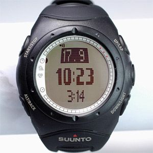

Ich habe meine T6 mit Bike-Pod erst seit kurzem. Aber bisher bin ich von der Suunto sehr angetan. Sie macht einen soliden Eindruck, Bike Pod und Pulsgurt werden zuverlässig erkannt, die Werte sicher übertragen und scheinen sehr genau zu sein und die Auswertemöglichkeiten am PC sind schlichtweg verblüffend.
Ich habe mich noch nicht so genau damit befasst wie sich dieser "Epoc"-Wert ermittelt wird, aber die Auswertung entspricht exakt meinem körperlichen Befinden während der Tour. Gegen Ende war ich ziemlich kaputt wie die Auswertung auch aufzeigt.
Das einzige was ich bemängeln kann ist die, durch die Veilzahl an Features, teilweise komplizierte Bedienung. Wenn man nicht aufpasst beim Knöpfchendrücken während der Tour kann man versehntlich die Daten-Aufnahme stoppen oder unterbrechen ohne es zu merken. Die (einmalige) Eingabe des Radumfanges für den Bike Pod ist auch unnötig kompliziert gestaltet.
Es ist übrigens noch die "alte" Suunto, ohne c oder d, mit dem schwarzen Außenring. Hab ich bei E..y für 150€ ersteigert.
