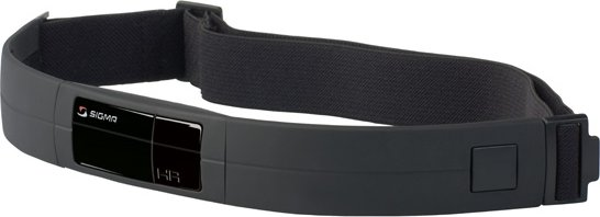

Ich nutze seit 11 Jahren einen Brustgurt von Sigma:
Ursprünglich mit dem BC 1909 HR zusammen gekauft und dann nach frei Jahren mit dem Sigma ROX 9.1 weitergenutzt, da der beim ROX 9.1 mitgelieferte nicht so gut gefunkt hatte. Mittlerweile sind die Kunststoff Öffnungen an den Enden etwas eingerissen.
Mein Sigma R1 hat 7 Jahre mitgemacht und dann doch immer wieder Aussetzer, die Kontakte im Sender angegammelt. Der Gurt und die Druckknöpfe sind einwandfrei. Finde 7 Jahre und ca 30 tkm aber auch ordentlich, zumal ich schnell und viel schwitze.
Beim neuen (auch wieder der R1) achte ich drauf, nach dem Training den Sender direkt vom Gurt zu trennen und zu trocknen, das habe ich vorher selten gemacht.
Wahrscheinlich hält der Sender dann jetzt 10 Jahre, aber der Gurt nur 3 :D
