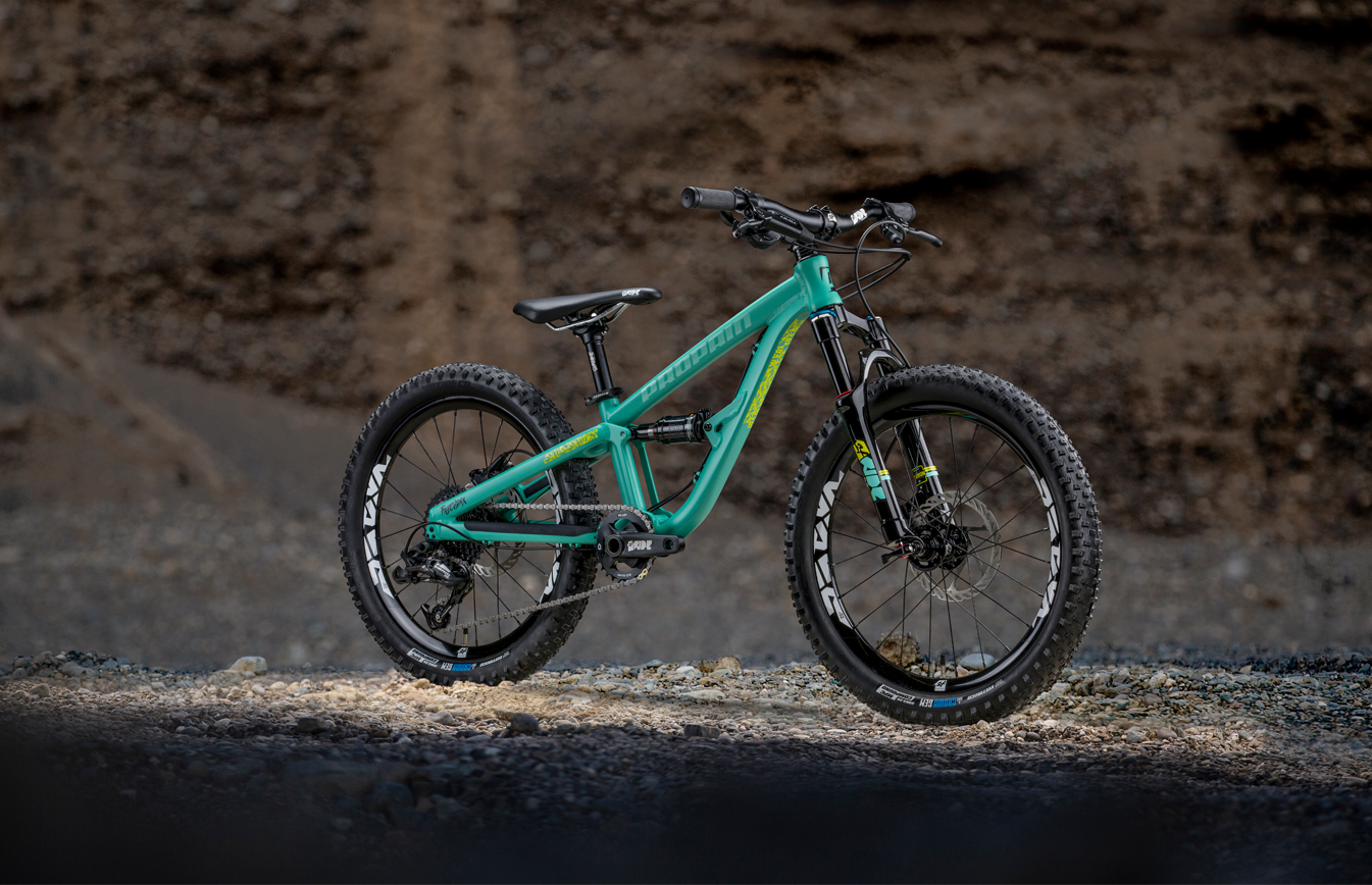

Hallo zusammen,
da ja schon einige junge Piloten hier auf dem Frechdax unterwegs sind dachte ich mir, dass man die Infos und den Austausch über das Frechdax in einem Thread sammeln könnte.
Wir haben aktuell eines bestellt und werden es aller Voraussicht nach anfang Dezember erhalten.
Was noch gemacht werden soll bzw. was noch auf der Wunschliste des Sohnes steht:
  • gelbe Griffe (schwer zu finden)
  • gelbe Pedale (schwer zu finden, wird wohl auf schwarze hinaus laufen die dann gelbe/ goldene Pins erhalten)
  • gelber Schnellspanner Sattelstütze (schwer zu finden in 27,7mm)
  • Tubeless
  • Dämpfer/ Gabeleinstellung (auf welches Gewicht sind die Komponenten ab Werk eingestellt?)
Überlegungen für später:
  • absenkbare Sattelstütze (wenn überhaupt notwendig)
  • ggfls. andere (leichtere) Reifen, welche auf TL-fähig(er) sind
  • ggfls. andere Bremse, wobei die originale erstmal getestet werden soll.
Was habt Ihr noch so verändert, was hat sich bestätigt und was nicht?
Bilder sind ebenfalls gerne gesehen, also immer zu. Anhängend ein Bild unseres Frechdax´s, leider noch von der Webpräsenz.
Grüße

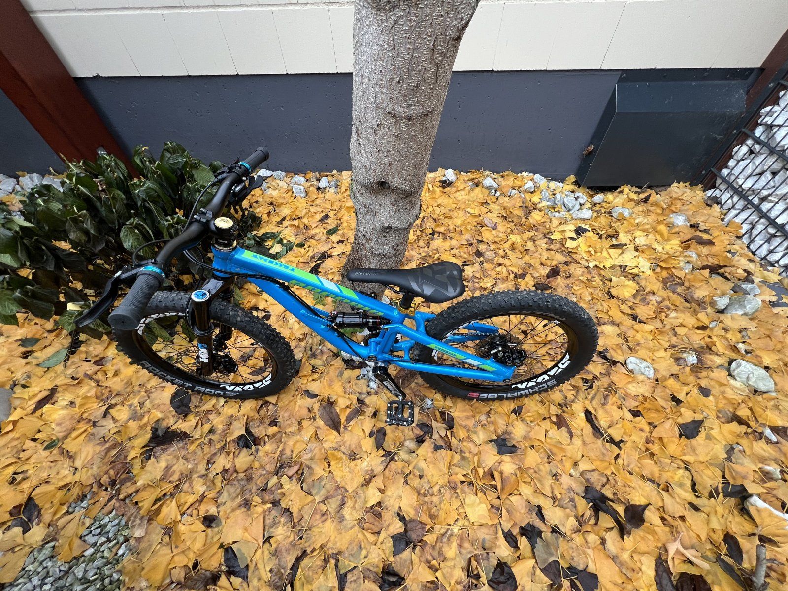

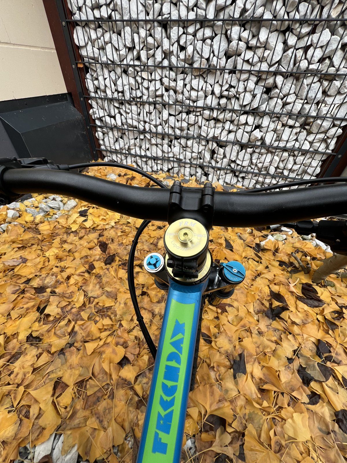

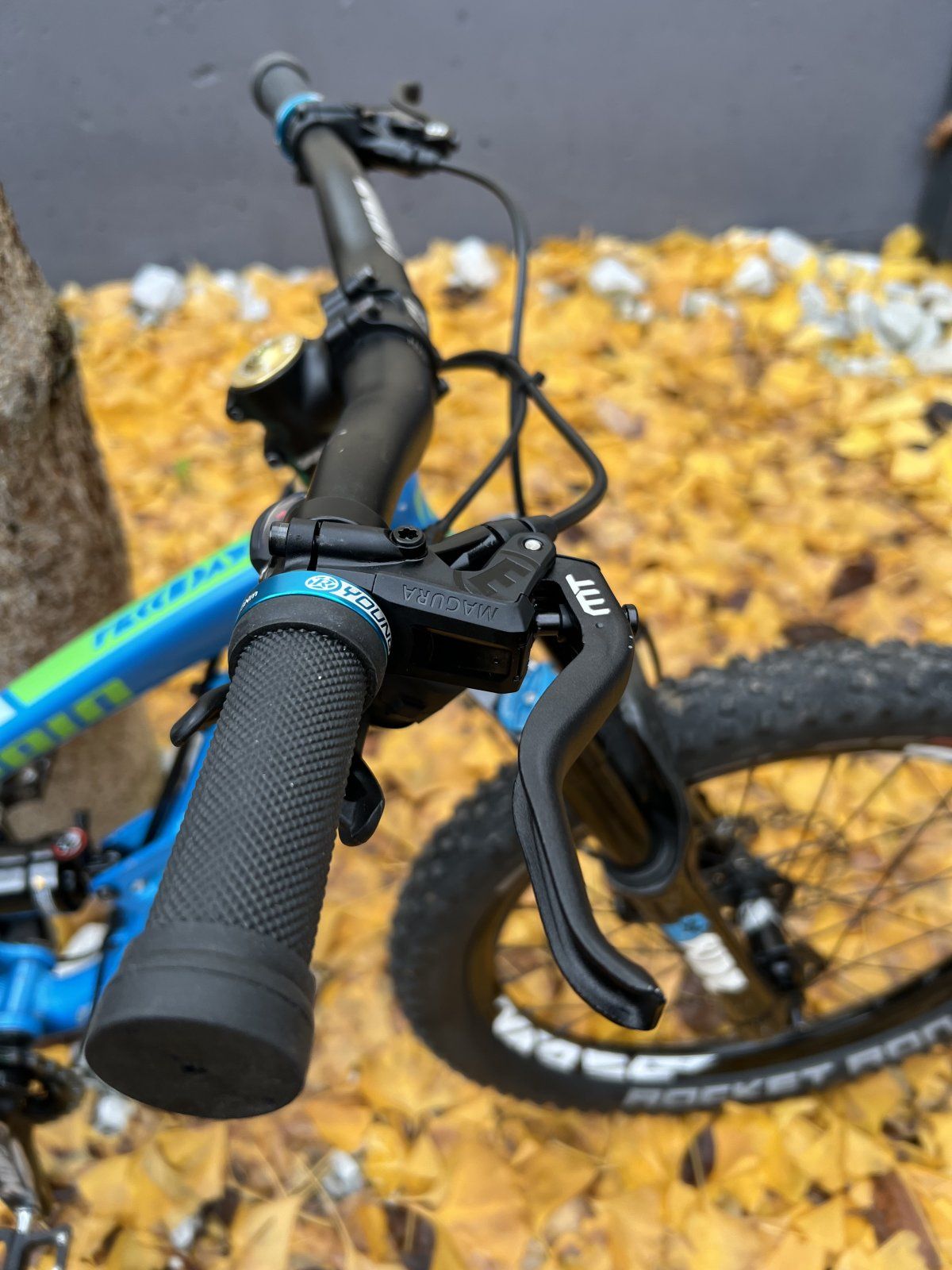

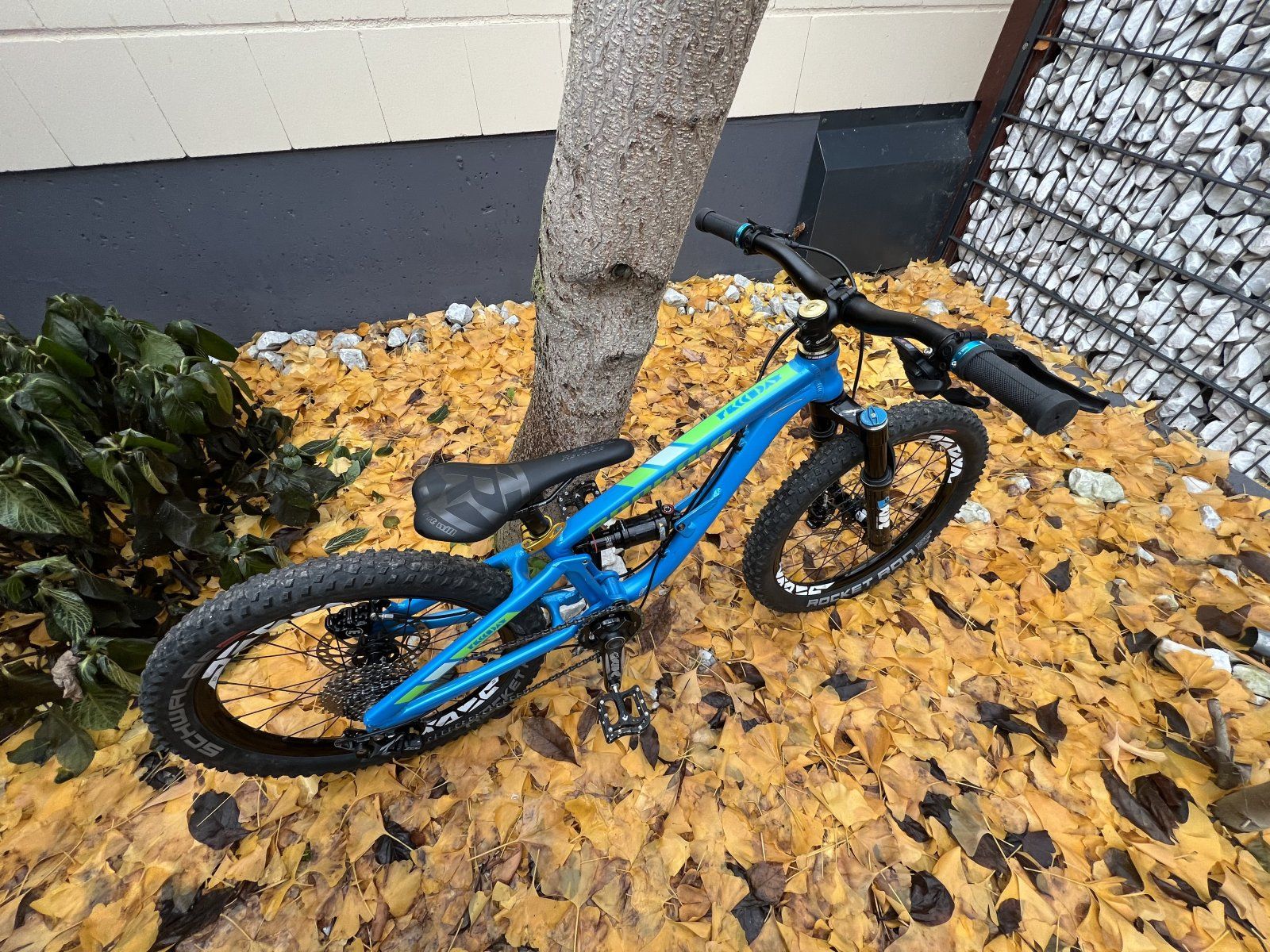

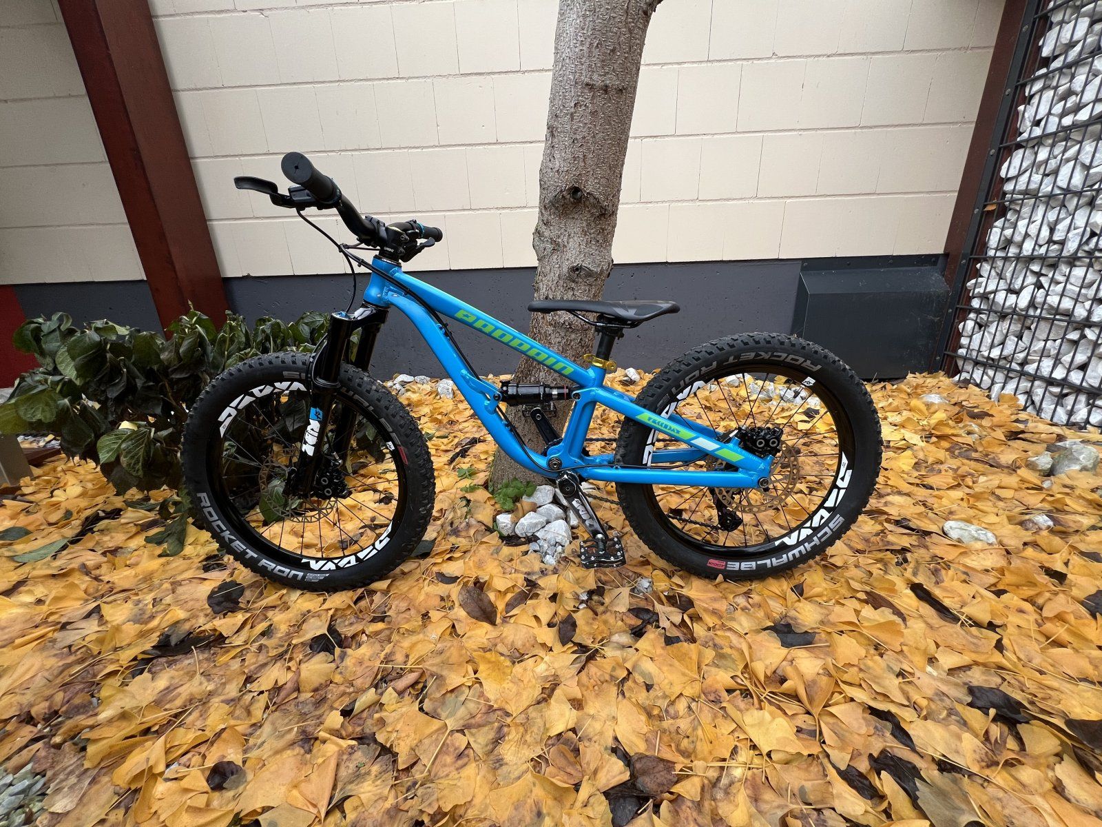

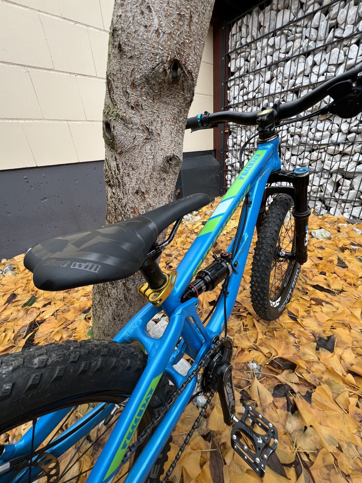

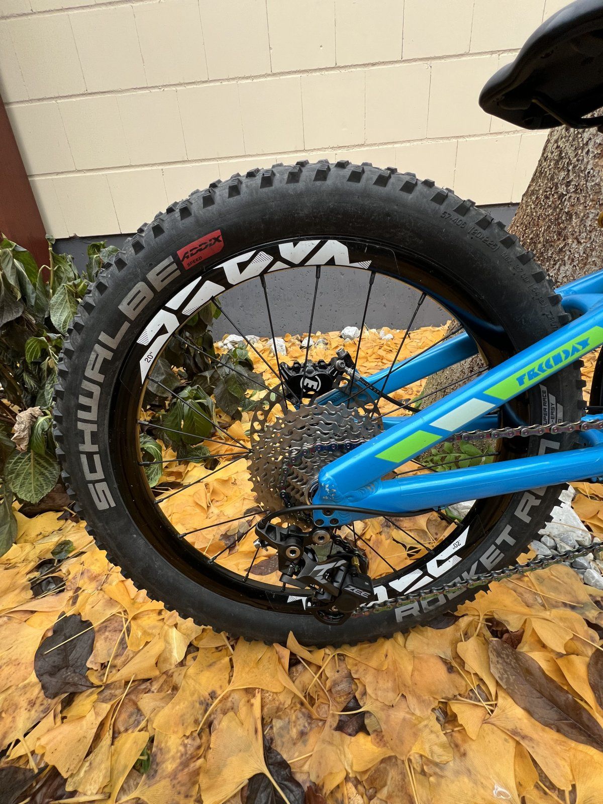

So jetzt ist es fertig:
Folgendes wurde gemacht da das Rad gebraucht gekauft wurde:
Neues Innenlager
Neue Kette
Umbau von 7fach auf 10fach
Neue Schalthebel
Neues Ritzel
Neue Bremsanlage Magura MT5
Neuer Steuersatz
Neuer Sattelschnellspanner
Ist dann doch mehr geworden als gedacht aber es hat sich gelohnt. Junior hat sich noch ein Paar goldene Schaltwerksröllchen gewünscht, mal gucken was ich da noch so finde.
Er hatte Spaß beim helfen und mitschrauben, jetzt muss er es nur noch artgerecht einsetzen. 😉
Neues Innenlager
Neue Kette
Neue Schalthebel
Neues Ritzel
Neuer Steuersatz
CHF1.73 50% Rabatt | ZTTO 11T 13T MTB Fahrrad Schaltwerk Jockey Rad Stahl Lager Pulley AL7075 CNC Rennrad Guide Roller idler 4mm 5mm 6mm
https://a.aliexpress.com/_mPTaIxO
Du hast wirklich eine MT5 an ein 20“ Kinderrad geschraubt 😂
Pass auf das es ihn nicht beim antippen über den Lenker haut 😉
