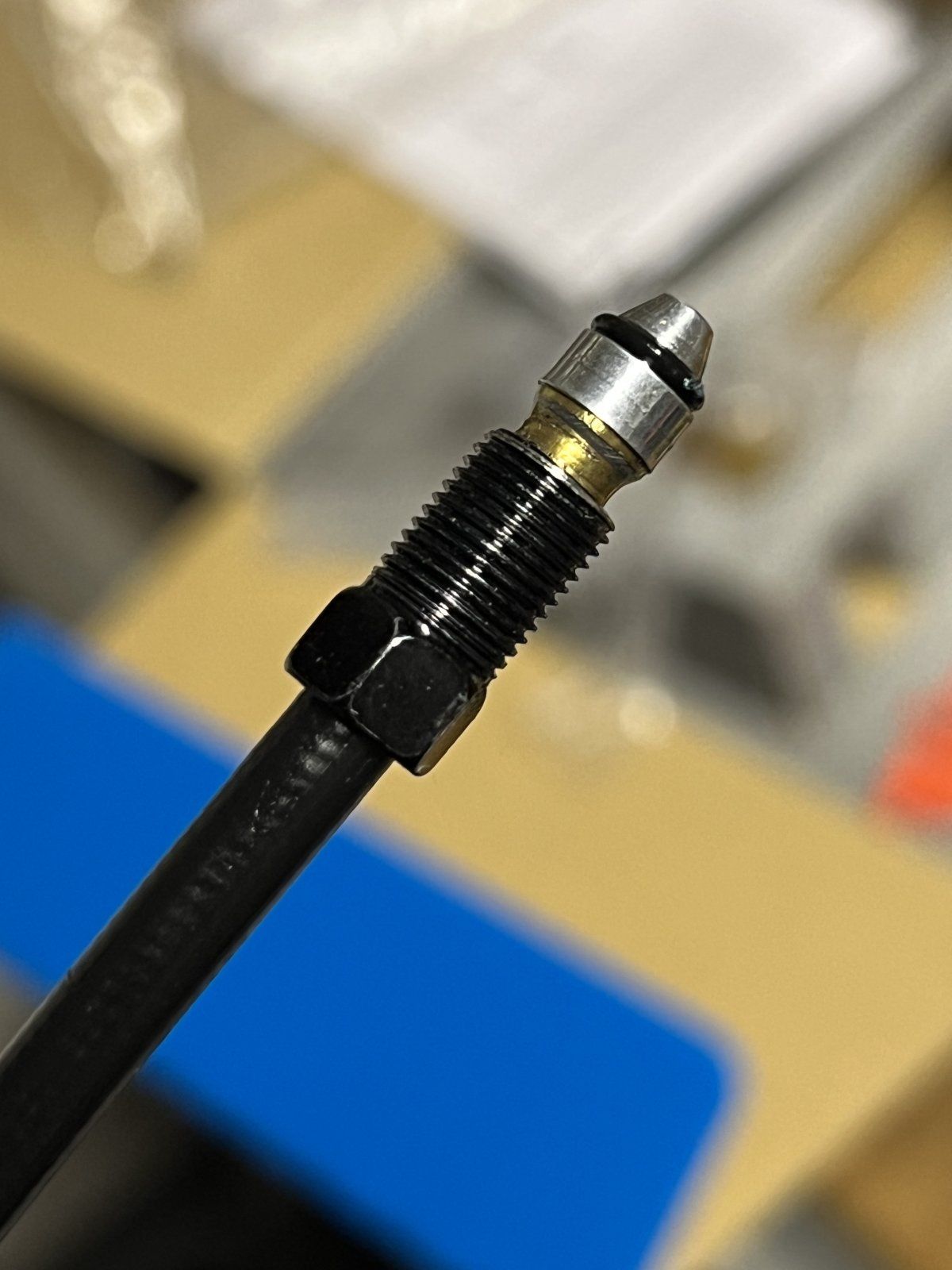

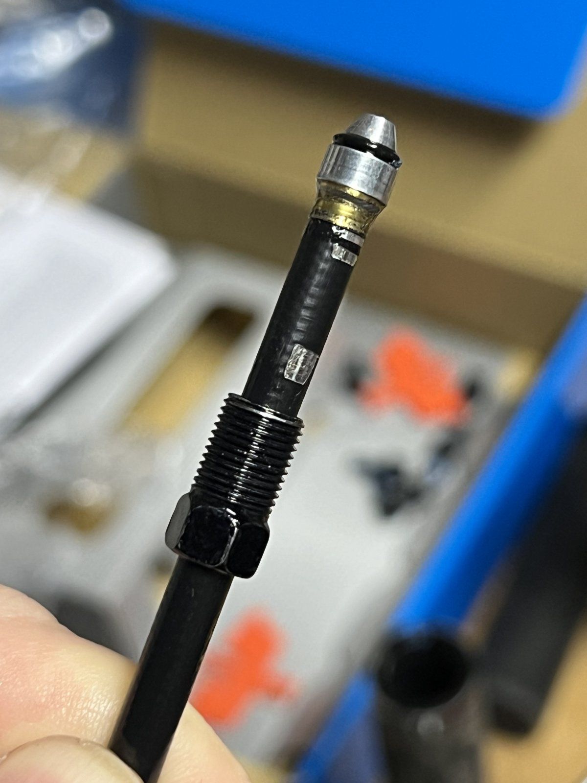

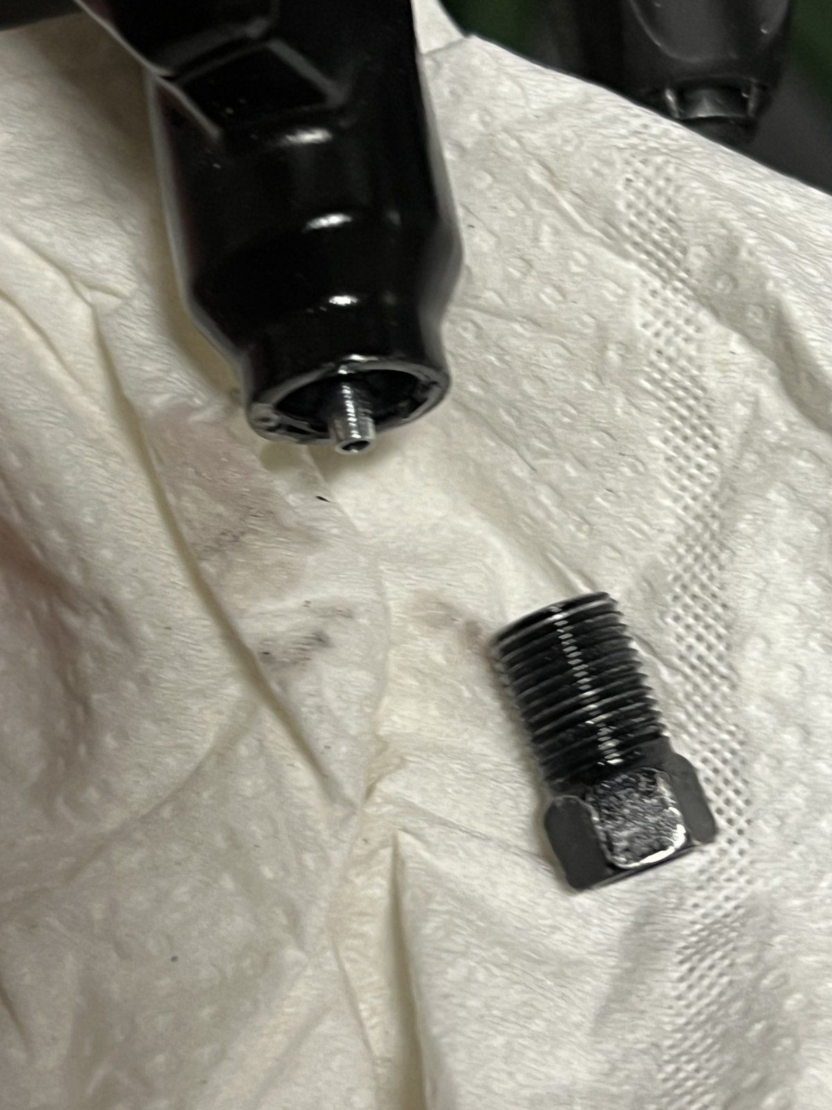

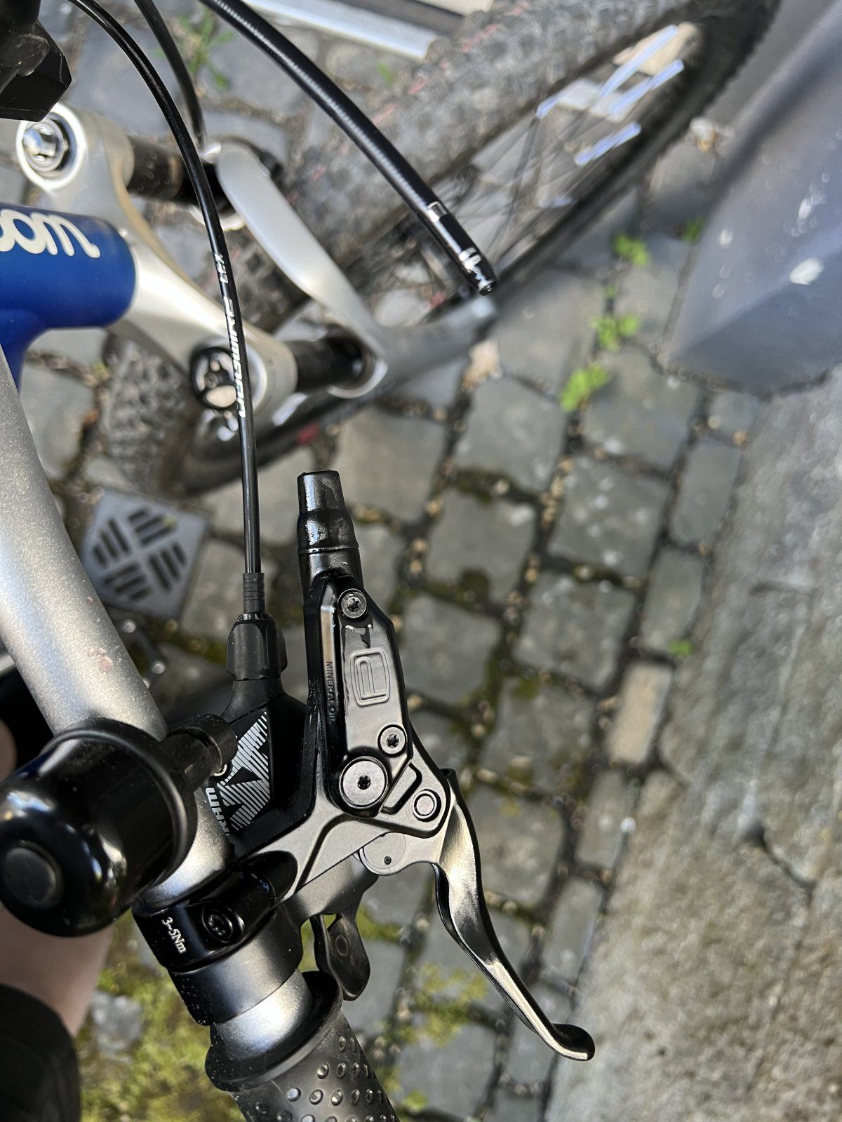

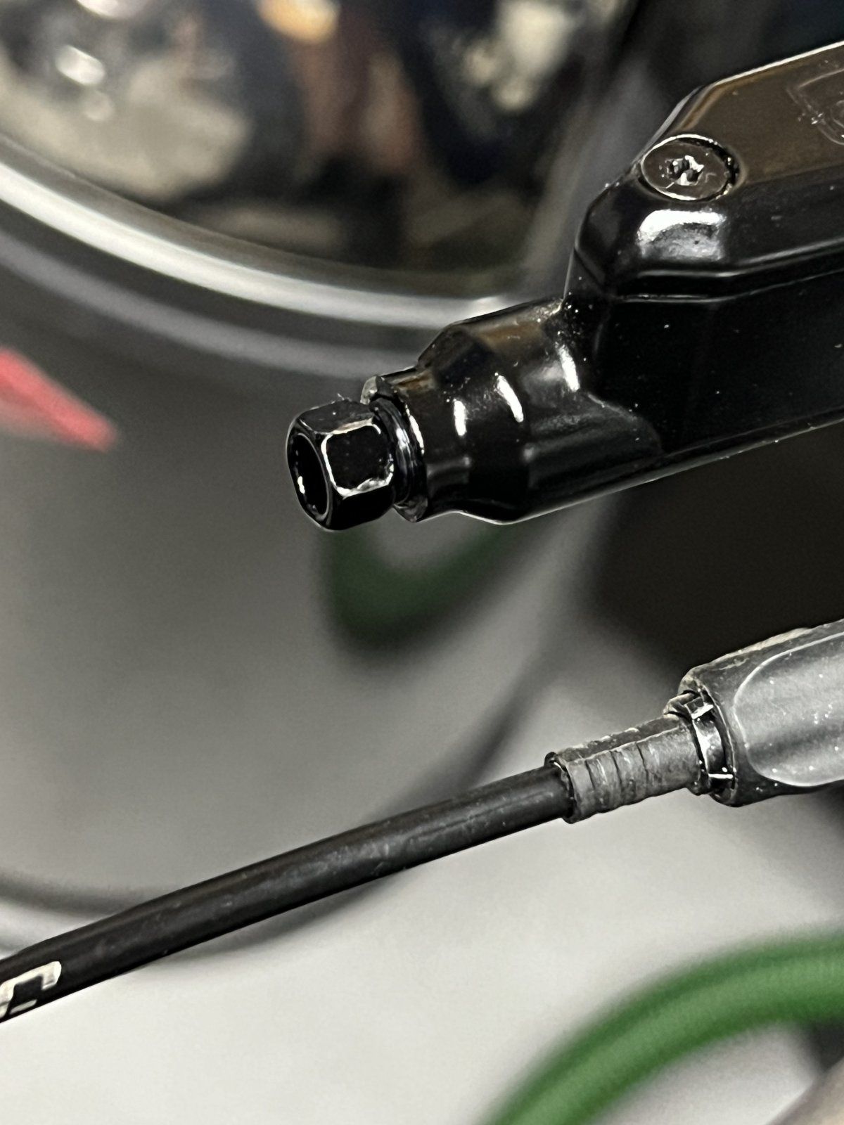

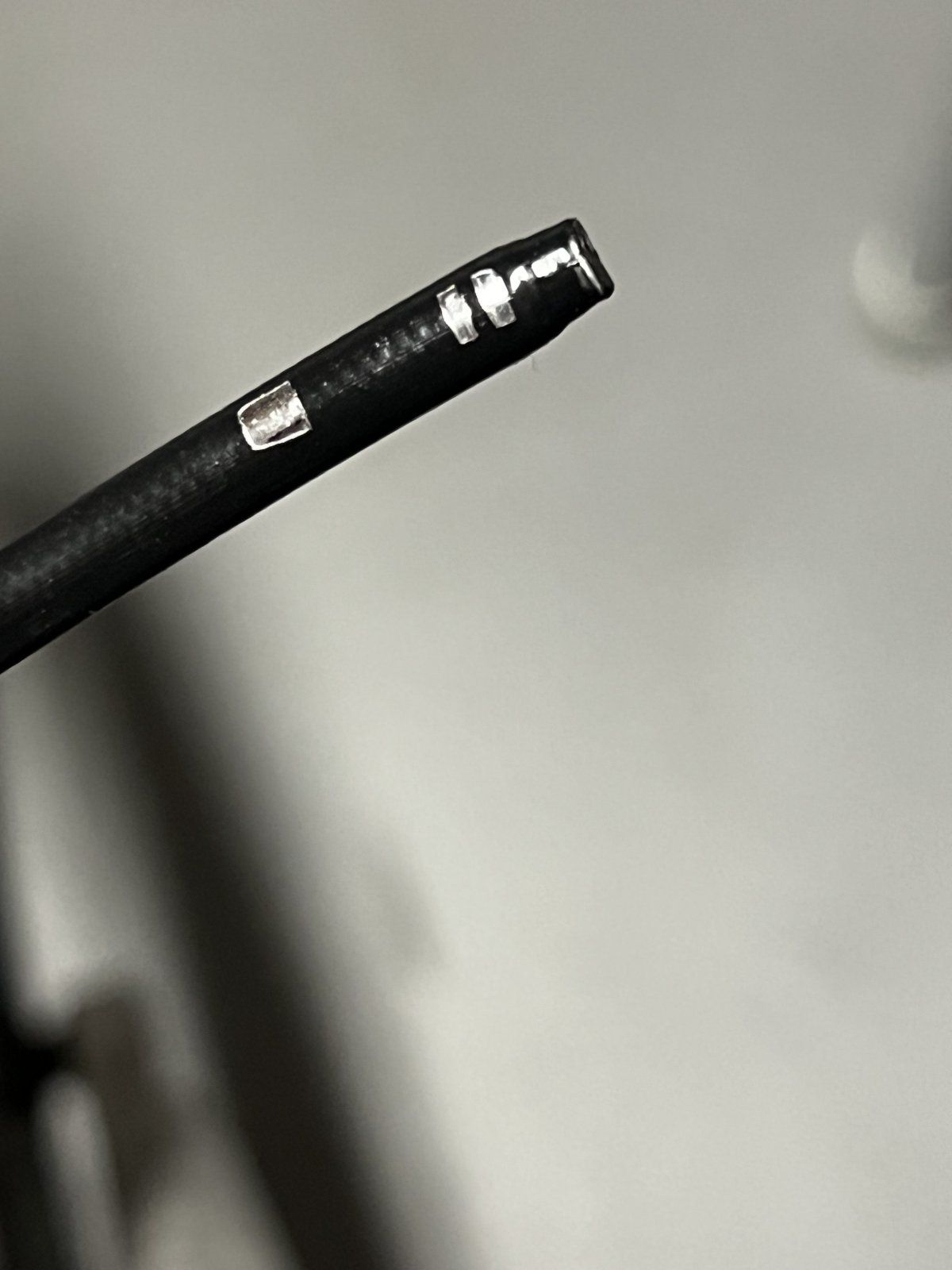

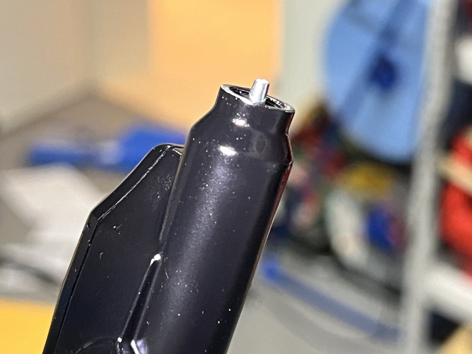

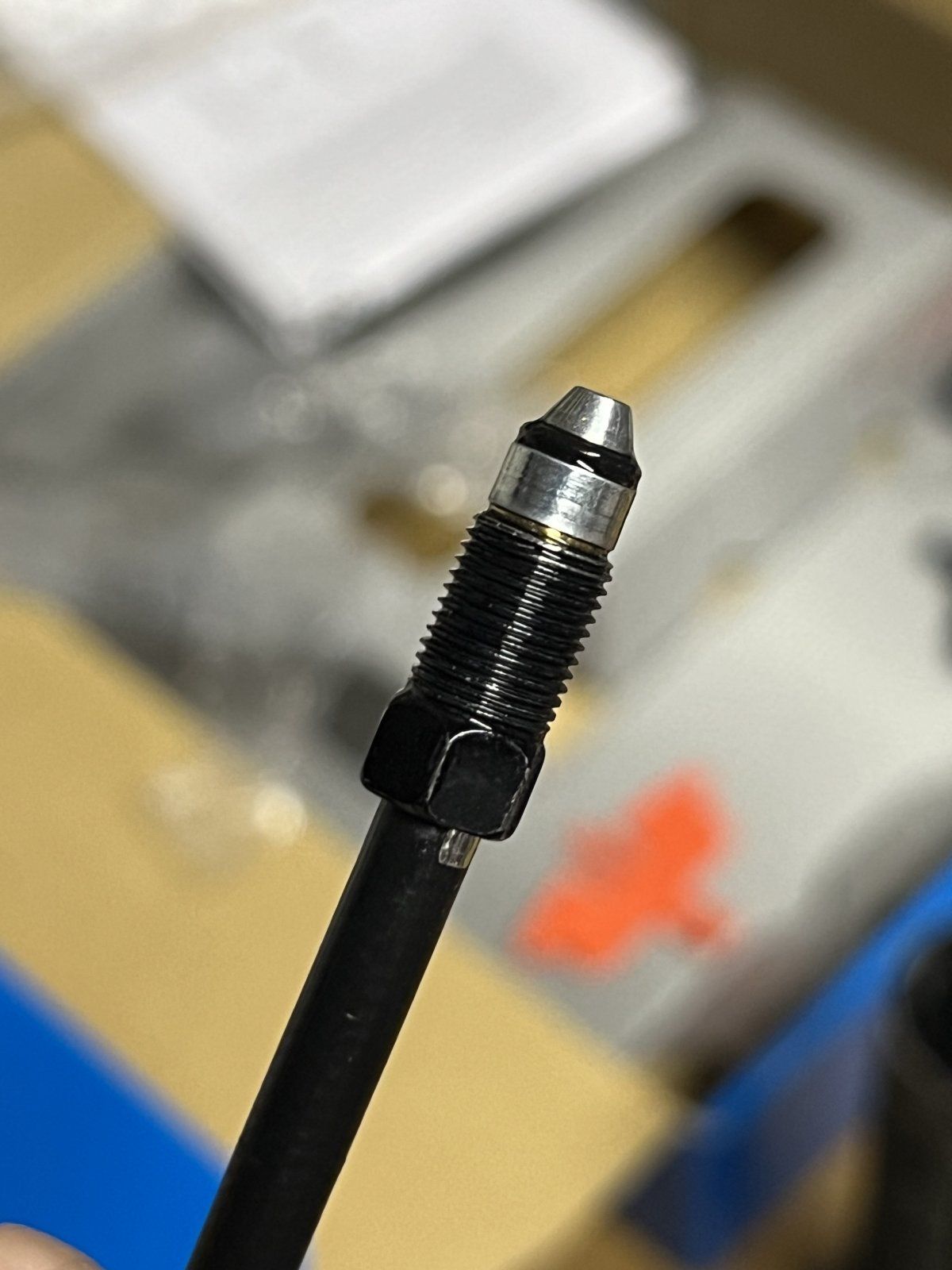

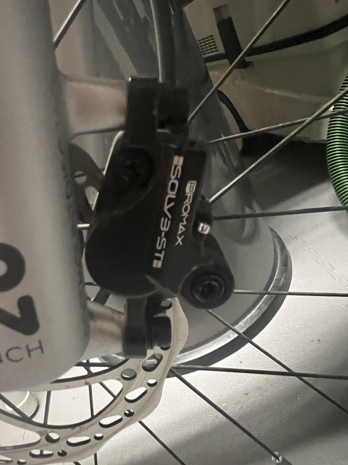

Moin, bei einem Kinderfahrrad (Woom Up) ist beim Abstellen an einer Hauswand der Lenker abgerutscht und hat sich verdreht, spannenderweise so weit, dass tatsächlich die Leitung aus dem Bremsgriff gerissen wurde. Ist eine mir bislang unbekannte Promax Bremse verbaut gewesen, am Bremssattel steht Promax Solve 3 ST. Bei diesem Zeitlupencrash finde ich das schon etwas irritierend und wenig vertrauenserweckend, noch mehr irritiert mich aber, dass die Leitung anders als bei Shimano oder Magura offenbar einfach auf so einen silbernen Nippel im Griff draufgesteckt wird und mit einer typischen scharzen 8er Überwurfmutter fixiert wird.
Offenbar ist da anders als bei Shigura kein silberner Nippel in der Leitung, es gibt auch keine Olive, die das ganze fixiert. Ist euch dieses Bauprinzip schon einmal begegnet? Oder ist da irgendein Fehler im Aufbau passiert? Oder habe ich einen Denkfehler, und dieser silberne Nippel auf den Fotos ist einfach aus der Leitung gerissen worden und steckt da noch bombenfest mit einer Olive im Bremsgriff fest?

Oh ja, auf dem verlinkten Bild im PDF sieht das aus wie eine Art Olive, zusätzlich noch ein Dichtungsring. Wahrscheinlich steckt das wirklich noch im Geber drin. Ist aber bombenfest, ich rücke da nachher mal mit einer Zange an, vielleicht lockert sich das dann. Finde es nur trotzdem etwas erschütternd, dass es dann offenbar den Pin aus der Leitung gerissen hat. Zum Glück nicht während der Fahrt....
Allerdings! Sowas darf nicht vorkommen. Vielleicht war ja bei der hier die Olive verkehrt herum drauf. Die hat ja eigentlich das dicke Ende weiter weg vom Griff und darf nach Anleitung auch nicht anders herum montiert werden. Das Leitungsende sieht aber eher spitz zulaufend aus. Vielleicht war sie verkehrt herum drauf, hielt nur gerade so auf der letzten Rille, und als Zug darauf kam, hat's sie runter gezogen.
Dein Folgeproblem wird aber das hier sein:
https://www.mtb-news.de/forum/t/promax-pin-und-huelse.958648/
Das könnte in der Tat sein, die Leitung läuft spitz zu. Das würde ja durchaus erklären, warum die nicht gehalten hat. Zumindest dieses Folgeproblem habe ich schon erfolgreich vermieden....

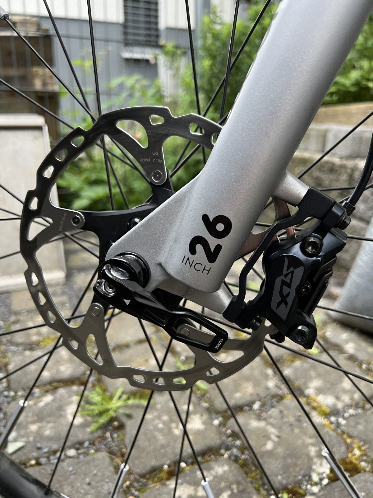

Nur um das Thema noch abzurunden, ich habe jetzt mal die noch funktionierende Vorderradbremse aufgeschraubt, da sieht alles gut aus.
