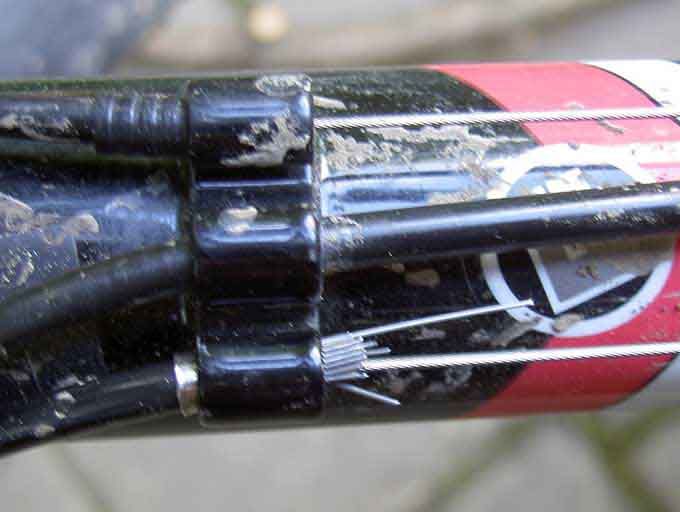

Schaut euch mal die angehängten Bilder an. Dort das Ende einer Aussenhülle eines Schaltzuges am Oberrohr zu sehen. Wie auf den Bildern recht deutlich zu erkennen ist, sind mehrere Drähte aus dem Innenleben der Aussenhülle gelangt.
Folgende Geschichte dazu: Bike gebraucht gekauft, Deore Schalthebel, hinteres XT Schaltwerk und es funktionierte nicht. Schaltung zerlegt, Aussenhüllen gereinigt (waren auch schon etwas "angefressen" und bemerkt, dass der Schaltzug falsch montiert war. Neuer Schaltzug eingebaut -> Schaltwerk funktioniert immer noch nicht richtig. Andauernt, auch nach stundenlangen Einstellversuchen (ich vermag arrogant zu sagen, dass es mir immer gelingt, eine Schaltung halbwechs funktionierend einzustellen) immer noch nichts. Andauernt springt die Kette um, Gänge auf den Zahnrädern entsprechen nicht der Klicks am Hebel, manchmal schlechtes Runterschalten, nächste Fahrt wieder schlechtes Hochschalten, andauernt stimmt der Schaltbereich nicht richtig, schaletet größere Ritzel nicht, mal schaltet kleine Ritzel nicht usw. ...
Also neue Aussenhüllen+Endkappen (silberne Teile an den Enden der Aussenhülle) gekauft, im Fahrradladen auf Länge schneiden lassen. Eingebaut und dass Resultat nach 4-5 Fahrten sieht man ja. Schaltet tuts natrülich auch nicht richtig, ist ja klar.
So nun meine Fragen:
-Hat das auch schonmal wer erlebt?
-Wie kommt sowas? Billige Aussenhülle? Grottig auf Länge geschnitten (Drähte ragten ca. 0,5-1 mm unterschiedlich lang aus der Aussenhlle raus)?
-Falsche Aussenhülle geklauft? (Die am Werk verbaute Hülle ist von aussen gemessen etwas dünner)
-Falsche Endkappen auf den Aussenhüllen? (Ab Werk sind solche länglichen schwarzen dabei, Händler verkauft mir die silbernen, wie auf Bild zu erkennen)
-Was kann ich tun, damit die ******** endlich ein Ende hat?
-Was würde dagegen sprechen, wenn ich den kompletten Schaltzug in eine Aussenhülle verpacke? Sprich von Schaltwerk bis Hebel komplett umhüllt.
Ich bin wirklich um jedliche Meinungen und Ratschläge sehr dankbar!

Mist, muss gerade feststellen, dass das mit den Bildern im ersten Post nicht so ganze geklappt hat. Also auf ein neues. (Sorry, wollte den Thread nicht extra pushen)

Auweia... so was hab ich ja lange nimmer gesehen und wenn dann nur an verhunzten Pfuschbikes. Mache im Team den Schauberling und darf mir öfters man vergurkte Kisten antun :D
Mir drängt sich bei denen Bildern der Verdacht auf, das da Bremszughüllen als Schaltzughüllen benutzt wurden. Bremszughüllen sind dicker als die Schaltzughüllen und an sich geht das eine Weile auch und führt dann zu kräftigen Problemen wie schlechte Einstellbarkeit, schlechte Schaltung, afbrechen der Endtüllen wie bei Dir. Das habe ich auch schon so sehen dürfen.
Nächste Möglichkeit wie das zu so was kommt ist das Schneiden der Zughüllen mit nicht korrektem Werkzeug *. Für die Hüllen gibt es nen extra Tool zum abschneiden. Nicht mit nem Seitenschneider (oft gesehen) machen. Damit wird das Ende nicht gleichmässig sondern unregelmässig. Dann hat man Druckspitzen und die brechen vorne irgendwann durch. Ferner wird die Innenhülle zusammengequetscht und der Zug kann nicht mehr richig flutschen.

Zum Foto: da wurde eine Endkappe verwendet, deren Loch zu groß war. Deshalb konnten die Metallstifterl der Zughülle verrutschen.

Was ist das auf dem Bild? Die Drähte der Außenhülle haben die Endkappe durchbohrt? Wie geht das denn bitte?

Habe gerade das zweite Bild (von oben) angesehen und schließe mich der Vermutung an, dass das die falsche Endkappe ist. Deswegen konnte sich die Außenhülle da durchdrücken. Aber auch das kann mE nur passieren, wenn bei der Schaltung irgendwas gravierend falsch eingestellt ist. Hast Du eine Reverse Schaltwerk dran? Dann könnte es sein, das du den Zug im falschen Gang gespannt hast (bei Reverschaltwerk auf dem größten Ritzel spannen, nicht auf dem kleinsten!) wodurch eben viel zu viel Druck auf die Hülle kam.

Ich glaube das schon. Du kannst nicht auf dem mittleren Ritzel den Zug spannen, dann geht die Schaltung nicht.
Woran sehe ich, ob das ein Reverseschaltwerk ist?
Wenn Du den Zug rausnimmst, also das Schaltwerk "entspannst", steht der Käfig beim Reverseschaltwerk unter dem größten Ritzel.
Und bei nem normalen Schaltwerk also auf das kleinste Ritzel schalten und den Umwerfer leicht nach innen drücken?
Nein, nix nach innen drücken.
Erstens ist der Händler weiter weg und zweitens nehme ich an, dass sie das alles abstreiten, sprich das sie mir die als Bremszüge verkauft haben oder irgendwas werden sie sich einfallen lassen. Naja, um mir das anzuhören, möchte ich nicht extra den Weg auf mich nehmen.
Naja, hast Du denn schonmal so eine Erfahrung bei diesem Händler gemacht?
Wenn nicht, frage ich mich echt, woher das kommt; ein Anderer, dem hier der Rahmen durchbricht, wird dazu aufgefordert, sich doch bitte lieb zu verhalten bei der Reklamation und hier wird dem Händler nicht mal die Chance gegeben, seinen möglichen Fehler wieder gut zu machen.
Gibt es denn wirklich keinen gescheiten Händler in deiner Umgebung? Stell ihm das Rad hin und lass dir die Schaltung einstellen. Kostet um die 10 Euro und dich weniger Nerven und Ärger.
Moin,
Die Hüllen, die bei dir durchgespiest waren, waren definitiv Schalthüllen. In Bremshüllen verläuft der "Draht" spiralförmig!
falls das mit dem Händler nicht funzt:
suche im Web, wie man ein Schaltwerk RICHTIG einstellt oder tus so (ist kein Hexenwerk):
Schaltwerk ohne zug montieren und angucken, ob es unter dem großen oder kleinen Ritzel steht, (daran erkennt man, ob es sich um ein Invers handelt),
Am Schaltwerk die Anschläge einstellen, wenigstens grob.
am Shifter den Gang einstellen, bei dem der Zug am meisten entspannt ist,
Zug am Schaltwerk festschrauben (so dass er gerade so straff ist, na gut leicht unter Spannung)
Auf einen mittleren Gang schalten und mit der Spannschraube am Shifter oder Schaltwerk die Zugspannung feineinstellen, so dass das Schaltröllchen genau senkrecht unter dem entsprechenden Ritzel verläuft. dann alle Gänge durchschalten und ggf. nochmal die Anschläge feineinstellen.
Immer schön dran denken, nach "FEST" kommt "AB" !
Die Schaltröllchen müssen senkrecht untereinander sein, wenn man von hinten draufschaut, sonst ist was verbogen.
Sorry, wenn du das alles schon gewußt haben solltest.
So funktioniert des bei mir eigentlich immer ganz gut, wobei ich diesem Zirkus erst seit 2003 angehöre und am Anfang auch keinen Plan hatte. Inzwischen mach ich fast alles selber und traue mich sogar noch damit rumzufahren.
Ich habe in dieser kurzen Zeit schon viel Elend gesehen!!!
Wolle
Hi, wolle, vielen Dank für deine Kommentar! :-)
Achja, ich meine im Netz mal gesehen zu haben, dass es zwei Arten von Aussenhüllen für Schalt UND Bremszug gibt. Naja, ich bin recht sicher, dass es zumindestens der falsche Durchmesser der Aussenhülle und somit den Endhülsen war.
Aber ich habe mir gestern einen 2 Meter Shimano * Aussenhülle, Schaltzug und passende (hoffentlich ;-) Endhülsen gekauft, Aussenhülle komplett durchgelegt, Zug und sonstige Berührungsstellen gefettet und dass alles sachgemäß montiert (kleinste Ritzel hinten, entspannter Zug usw.) und heute eingestellt. Das Einstellen dauerte wie gewohnt 3 Minuten und dass Ding schaltet sauber und vorallem leicht. Was eine Wohltat. ;-) Ich hoffe, dass hält jetzt mal länger an.
Wirklich nochmal ein größes Dankeschön an alle!!
Das mit den Händlern ist und bleibt so ne Sache, da durfte ich gestern schonwieder sowas tolles erleben... hier kann man echt nur zum Eigenbrödler werden. Und das sage ich wirklich nicht nur so, weil ich damit nicht ausreichend Erfahrung gemacht habe. Aber egal jetzt, dass ist ein anderes Thema.
Grüße,
Simon
