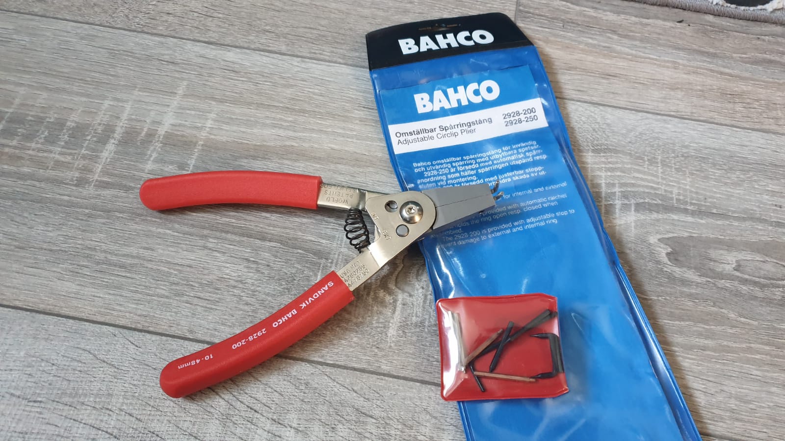

...die Frage is wohl eher wer bitteschön hat den so eine Zange Zuhause...??
Bis dahin bin ich ja nämlich auch schonmal gekommen- gut auf das mit der Luft und dem Loch wär ich dann aber auch nicht gekommen ehrlich gesagt.
Hat da mal jemand eine gute Lösung/Alternative zum öffnen der Kartusche ohne diese Zange? Weil dieses Thema wird in Zukunft sicherlich noch viele beschäftigen...
So eine Zange findest du in jedem Baumarkt; das wäre also kein großes Thema. (google: Spitzzange gebogen)
Ich sehe wirklich das Problem mit der Luft bzw. das Aufpumpen.
Die Zange die der da in der Videobeschreibung hat is ja schon ein wenig spezieller als wie die gebogenen Spitzzangen bei ebay etc. Kommt halt auch drauf an wie fest die Scheibe drauf/rein geschraubt is... -wenn so fest wie die blaue Mutter bzw. erste Scheibe wird dass glaub ich nix, da man dann den Druckpunkt nach unten nicht halten kann und man dann ab- bzw. rausrutscht... Ich glaub ich hab mal bei meinem Dad so eine Zang gesehn, wenn ich mich nicht geirrt habe werd ich dass mal ausprobieren, ansonsten gilt es einen Schlüssel dafür zu basteln!
Das mit der Luft könnte vieleicht auch bissl tricky werden, denke sollte aber schon machbar sein, weil der hat's ja anscheinend auch irgendwie mit dem Ballpumpen-Aufsatz und'n Stück Gummischlauch geschafft(ggf. zu zweit).
ich stelle mir allerdings immer noch die Frage, wie ich den Luftdruck messen soll? Wenn das ein -mehr oder weniger- ein Fahrradventil (DV / NV) ist, dann kann ich den Druck ja gar nicht so genau messen... was vielleicht vernachlässigt werden kann?!
Ich habe jetzt so eine Zange. Wäre auch mit einer anderen gegangen.
Wenn ich die Stütze repariert habe, wird die Zange wieder verkauft.
Wer Interesse hat, kann sich gerne bei mir melden.
http://www.bahco-werkzeuge.de/products/4146.html
