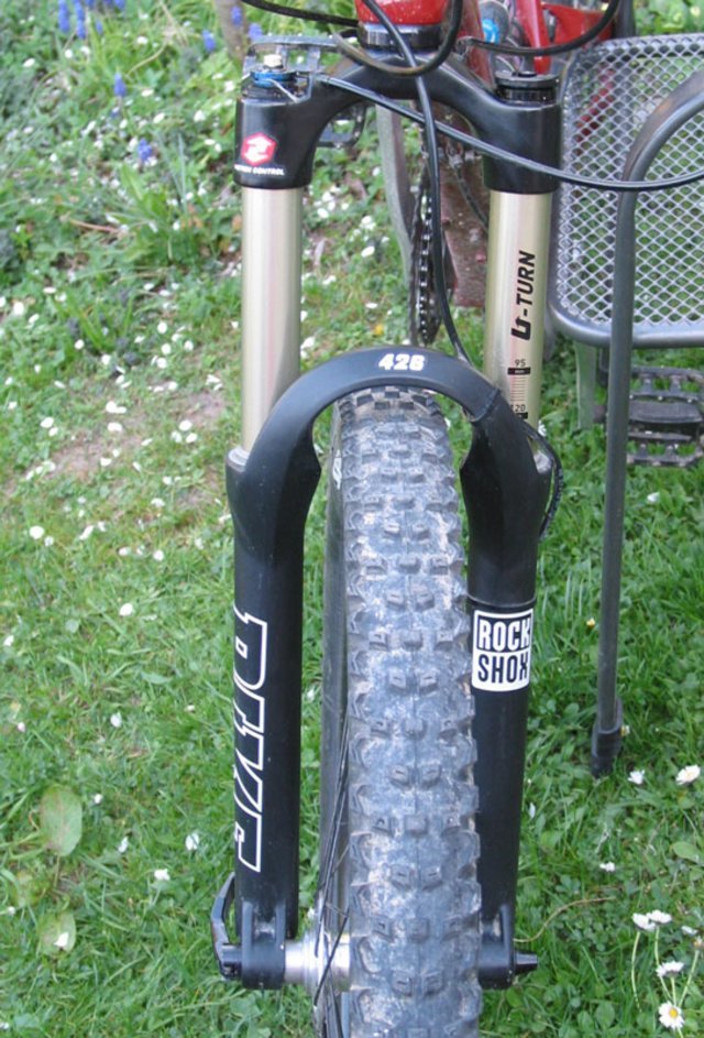

Zuletzt das „Problem“ an der Gabel (will dort auch keinen hässlichen Kabelbinder)
Also die Bremsleitung nach hinten würde ich so nicht verlegen. So schräg durch nach vorne.

Vorn die Leitung innen durch die Gabel.

Eine Leitungsverlegung an der Federgabel könnte z. B. so aussehen:

Zur Gabel, richtig und offiziell sieht es für die Reba so aus:
(klick mich groß)
Die Bremsleitung geht zwischen Laufrad und Standrohr durch, nicht außen (innen ist sie besser vor Abreißen oder Beschädigung bei Sturz geschützt).
An der Gabelbrücke ist sie mit einem Kabelbinder fixiert, dessen Position ist durch die kleinen Nocken an der Rückseite der Brücke vorgegeben.
Die Kuststoffstütze unter dem Kabelbinder hast du oder du hast sie nicht, dann soltest du etwas als Abriebschutz zwischen Leitung und Gabelbrücke kleben.
Edit: Die Bremsleitung solltest Du auf der anderen Seite verlegen.
