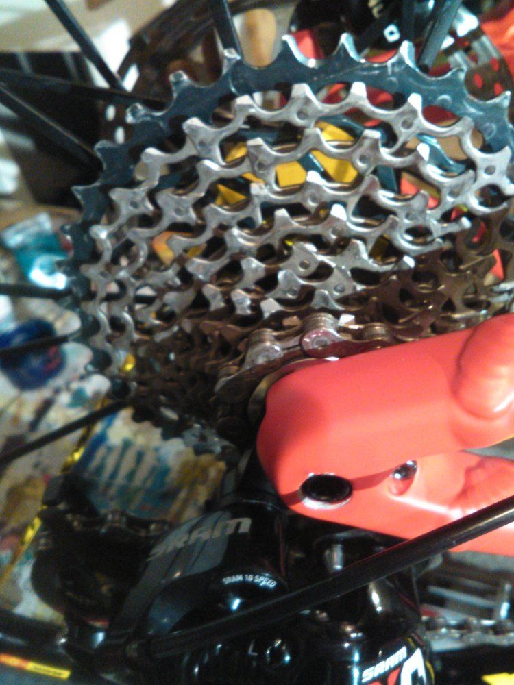

Das Problem ist nun, dass die Kette am unteren Ende des Umwerfers schleift, da dieser offenbar zu kurz ist.
Es schleift in den folgender Konstellation:
Vorne: Kleines Kettenblatt:
Hinten: Ca. die kleinere Häfte des Ritzels, also Ritzer 6-10 (10 ist das kleines mit 11 Zähnen).

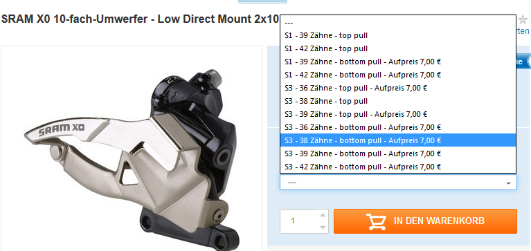

bei bike24.de sehe ich folgendes im Text:
und wie schon gesagt, geht die Grösse des äusseren Kettenblatts nicht in die Auswahl des Umwerfers ein:
oder stehe ich da auf dem Schlauch?

der hier, sollte der richtige sein.
Das ist Meinung nach auch der, den ich habe. Ich finde gar keinen 38-26 Umwerfer.

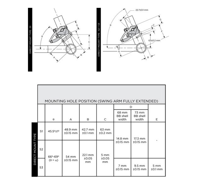

Ich weiss aus verschiedenen Gründen, dass es eine S3-befestigung ist, denn erstens steht es im Hersteller-Manual und auf dem Rahmen, zudem würde sonst der Umwerfer nicht passen.
Ich kann probieren ob der Winkel theta richtig ist. Auf ein paar grad genau werde ich da aber nicht hinkommen - eher +/- 5° Genauigkeit.
Theat in kombination mit den 63mm müsste dem Mass A und den 63mm sollte die Position des Umwerfers genau definiert sein.
Mir stellt sich noch die Frage ob die horizontale Referenzachse für den Winkel wirklich die Horizontale sein soll, oder die direkte Verbindung zwischen Trettlager und Hinterradnabe (was mehr Sinn machen würde).
Rein optisch - vom Bild her (unter der Annahme, dass die Bilder mässtäblich sind) ist die Winkelposition von meinem Umwerfer jedoch "zu aufrecht".
Die Messung wird jedoch mit auf die Hausaufgabenliste aufgenommen.

Hm, also wenn ích mir -nur- den Unterschied Maß B der Typen ansehe, ist es unmöglich, hier versehentlich einen falschen Umwerfer zu montieren...
Bleibt vermutlich erstmal also doch nur die Diskrepanz zwischen tatsächlichen und erlaubten Zähnezahlen Kurbel vs. Umwerfer.

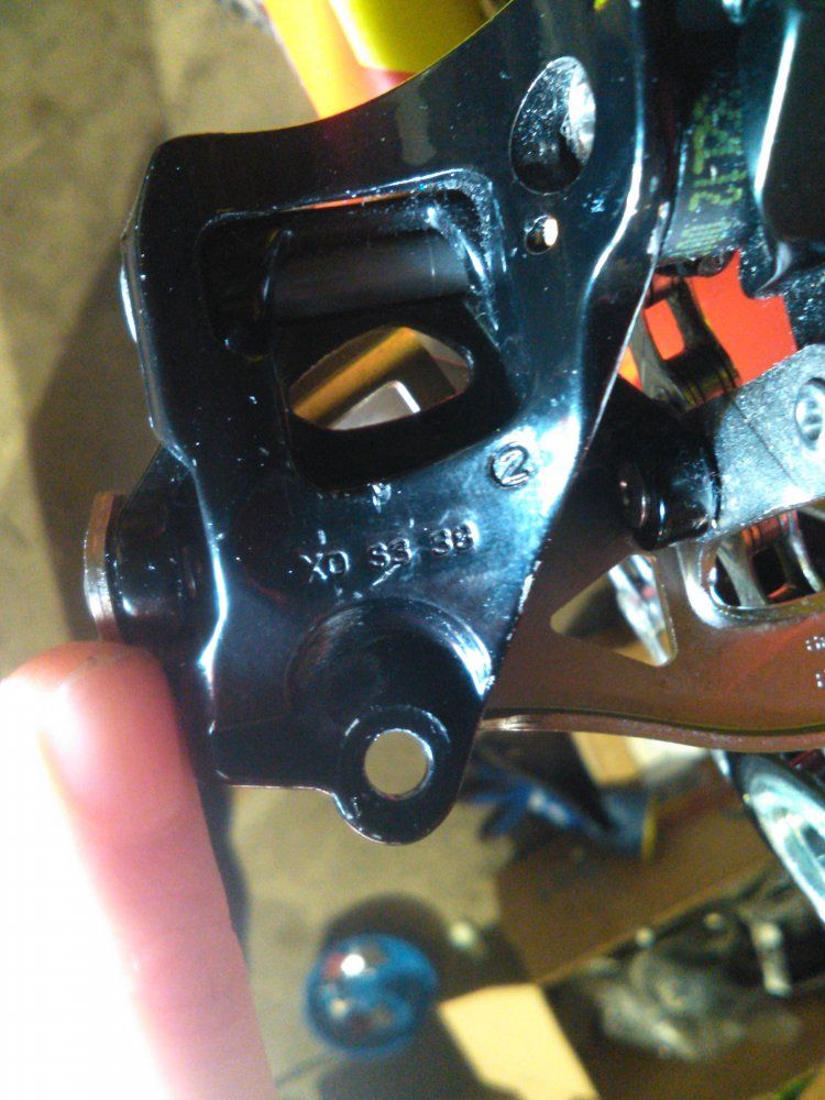

Über Mittag zu Hause schnell nachgeschaut:
Grosses Blatt: 38T
Kleines Blatt: 24T
Umwerfer: SRAM X0 2x10 S3 38 (siehe Bild, leider nicht ganz scharf, es steht aber S3 38)
