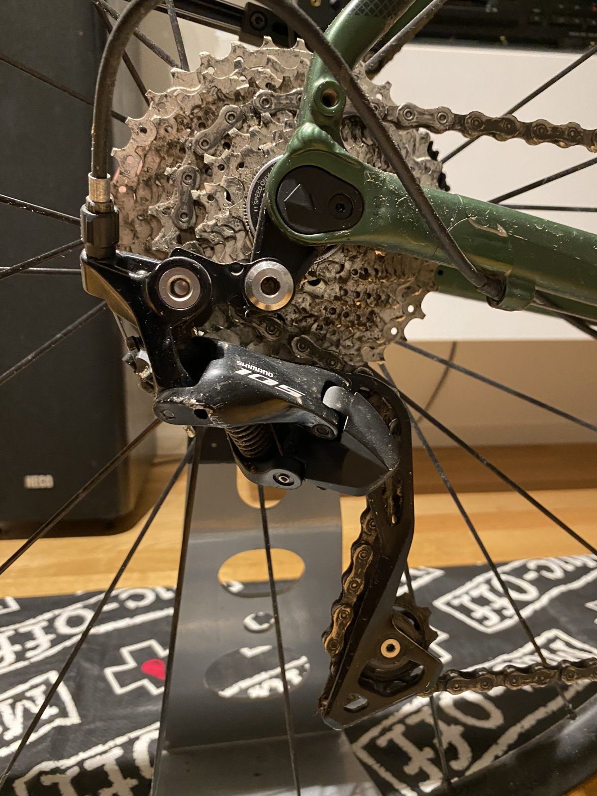

Achte auch auf die Position des Schaltwerks, das Schaltauge und das Verbindungsteil zwischen Schaltauge und Schaltwerk.
genau so siehts bei mir aus
https://bike.shimano.com/de-DE/product/component/shimano105-r7000/RD-R7000-GS.htmldas habe ich gekauft. es unterscheidet sich einzig und allein in der Käfiglänge vom Original montiertem.
das ist das lange. das SS ist grad am Rad mit dem Roadlink. aber wie gesagt, der Roadlink ist die letzte Wahl, (wegen mE zu geringer Umschlingung) werde erst alles andere versuchen.
beim einen Bild sieht man die Erhöhungen (Erhöhung= narrensichere Montage) SAuge sitzt dazwischen
beim anderen Bild sieht man den ersten Versuch die Schraube zu verlängern. das bleibt nicht so. hab ne schwarze ZylKopfschraube, etwas länger; und die schwarze ovale Plastikscheibe ist ohne Funktion, bleibt weg, macht auch nen mm. der Punkt ist nicht, je länger je besser. dem Ganzen sind Grenzen gesetz, weil die Schraube irgendwann vorbei geht. dann kommt die Mutter ins Spiel. muss leider abgeschliffen werden. passt sonst nicht rein in dieses ganze Konstrukt.
wenn ich mit dieser Variante beim drittletzten etwas Zug auf das untere Trum bekomme und sonst alles funzt, bin ich zufrieden. ansonsten könnt ich mir vorstellen, das ich mit Semi Kompakt und 11-34 zum Ziel komme

Ich hab ein 19er Giant TCR Advanced SL mit 8000er Ultegra Di2. Die Ultegra hab ich von 52/36 auf 50/34 gewechselt. Mit SS Käfig der standardmässig verbaut war kann ich innerhalb bis 30 Zähnen fahren was auch ohne Probleme funzt.
Kettenlänge habe ich nicht geändert.
Hier die 105er
Gelenk steht bei beiden fast waagerecht.
B screw hat noch ordentlich wegstrecke.
Wie steht dein Gelenk wenn das Schaltwerk montiert ist?
Was noch bleibt ist dann imho nur noch die Kettenlänge.
