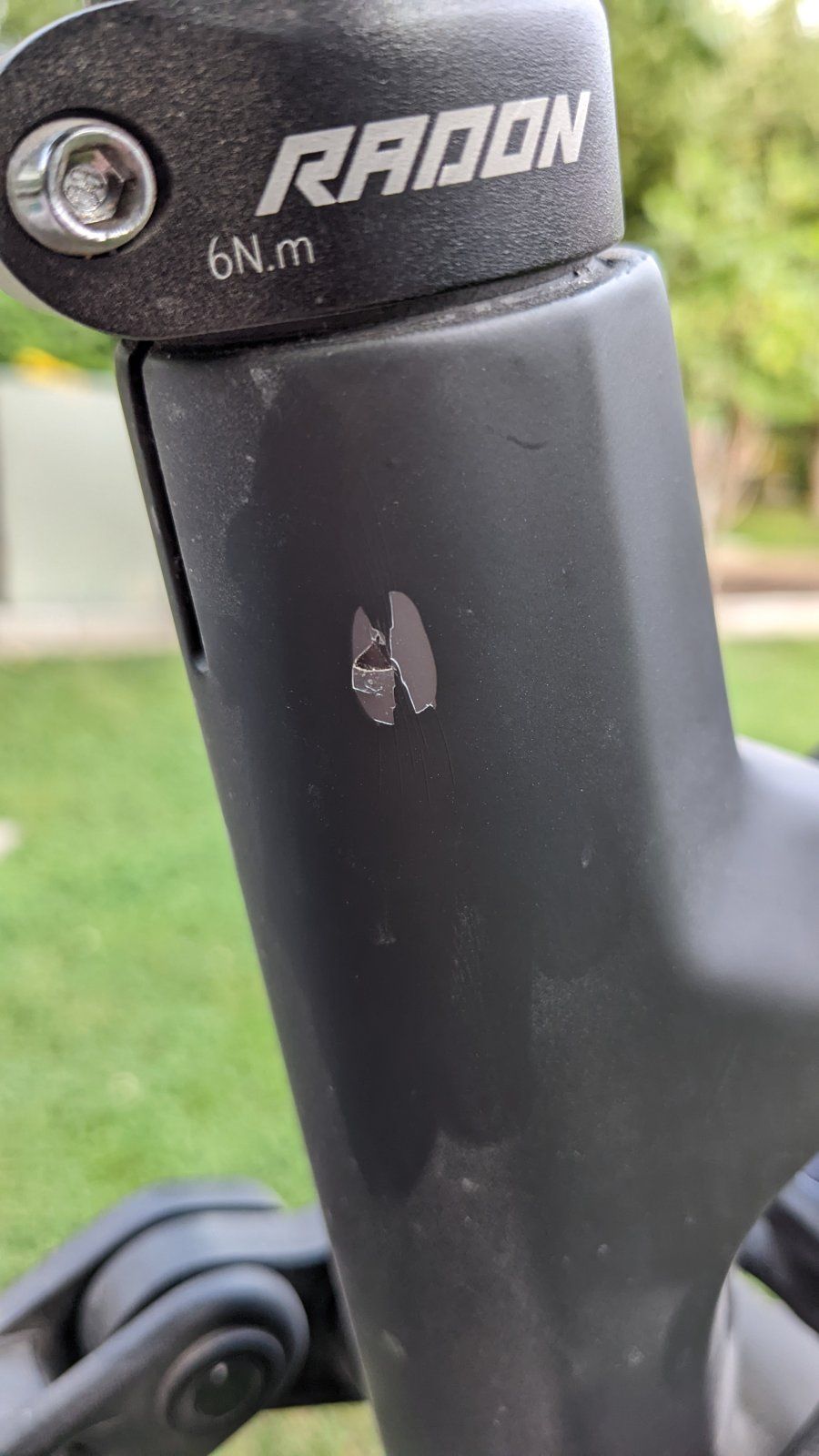

Hallo,
ich habe am 20.08.22 mein Radon Render 8.0 in Bonn vor Ort im Bike-Discount Megastore erworben.
Erst als ich zu Hause war, ist mir ein Mangel am Lack des Carbon Rahmens aufgefallen, diese Stelle war blass. (Zumindest müsste der Teil an der Sattelstütze ja noch Carbon sein? Der Hinterbau ist ja aus Alu, soweit ich weiß.)
Ich habe es als kleinen Schönheitsfehler abgestempelt und wollte eigentlich damit Leben, weil ich ansonsten sehr zufrieden bin und die "Versiegelung" in Takt war (ich bezeichne die äußere Klarschicht mal als Versiegelung).
Heute ist mir dann aufgefallen dass die besagte Stelle aufgeplatzt ist.
Könnt ihr vielleicht anhand meines Fotos beurteilen, wie schwerwiegend der Fehler ist? Welche Schicht ist da genau aufgeplatzt?

Hallo,
Wie immer, anhand von Fotos kann man nicht ausschließen, dass da doch was Tiefer gerissen ist. Aber es sieht mir doch sehr stark danach aus, dass nur der Lack abgeplatzt ist und schon davor nicht richtig an der Stelle war. Mach mal einen Klopftest, hört es sich an der Stelle anders an, als auf der intakten Seite gegenüber?

Einen klopftest und weitere Fotos mache ich später mal. Ich habe auch das Gefühl an dieser Stelle ist nur der "Lack ab", aber eher die Versiegelung, nicht die Grundfarbe darunter. Allerdings ist die frage ob man damit einfach weiter fahren sollte, oder lässt man sowas über die Garantie reparieren, Smart Repair mässig oder ähnliches? Oder gar den Rahmen tauschen?

Sieht aus, als wäre das Rad mal wogegengefallen oder etwas anders aufs Rad. Es ist nur ein Lackschaden, der sich jetzt durch die initiale Rissbildung ausweitet. Das ist ärgerlich, aber letztlich kein strukturelles Problem. Wenn es dich (nachvollziehbarerweise) stört, mach den Händler darauf aufmerksam.

Ich glaube nicht. dass etwas dagegen geflogen ist. Es sieht mir nach einem Verarbeitungsfehler aus. Der Fehler bestand bereits als das Rad noch im Laden stand, habe es vor Ort aber leider nicht gesehen, erst als ich zu Hause war. Aber da war noch nichts aufgeplatzt, sondern nur die Stelle blass. Aufgeplatzt ist es erst jetzt, evtl. wegen der Hitze, so dass es jetzt aussieht als wäre etwas dagegen geflogen.
Außerdem sieht man ganz feine Linien Im Lack die von der Stelle weg gehen, wenn man das Bild ran zoomt. Aber die Linien sind keine Risse meiner Meinung nach.
Bin mir sehr sicher dass es ein Verarbeitungsfehler ist.
Wichtig wäre zu wissen, was passieren kann wenn man es in diesem Zustand belässt. Rosten kann Carbon wahrscheinlich nicht? Kann Schmutz und Wasser sonst wie tiefer eindringen und etwas zerstören? Könnte man irgendwie was drüber Kleber zum Schutz? Oder lässt sich sowas nachlackieren?
Ich bin mir sehr sicher, dass etwas dagegengeknallt ist. Das sieht aus wie ein Abplatzer durch stumpfe Gewalt. Das mag durchaus im Lager oder während einer Probefahrt passiert sein, bevor du das Rad kauftest. Korrodieren oder kollabieren wird da gar nichts, ist halt unschön und es kann größer werden. Es bleibt aber ein rein optischer Mangel.

EDIT: Wenns ein RAW Carbonrahmen ist, sind diese Unterschiede garnichtmal unüblich. Es sind die verschiedenen Carbonlagen die man sieht. Beim RAW-Rahmen sieht man ALLES, und das sind viele verschiedene Lagen, die im Sonnenlicht aus verschiedenen Blickwinkeln immer anders aussehen.
