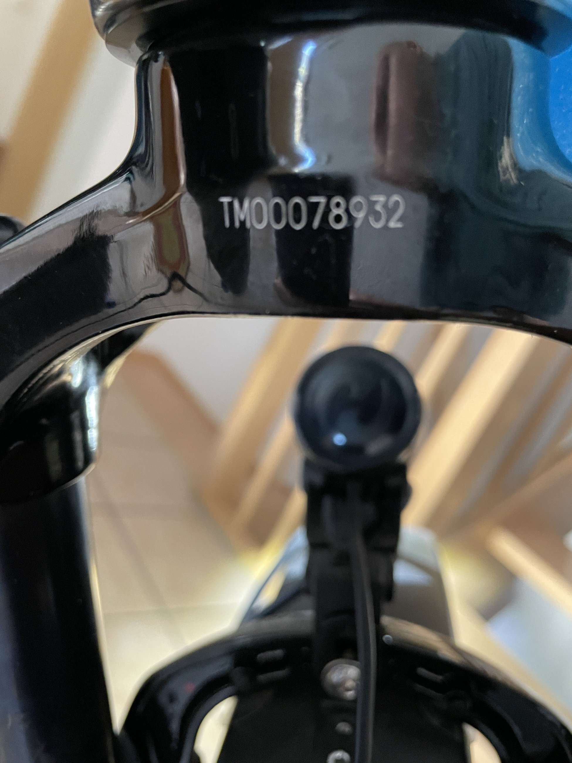

Oder ansonsten, woher weiß ich welche Steckachse ich als Ersatz benötige? Gabel müsste diese sein:
https://www.srsuntour.com/de/search/SN/?SerialNo=TM00078932&submit=
--> 15QLC32-110 ?

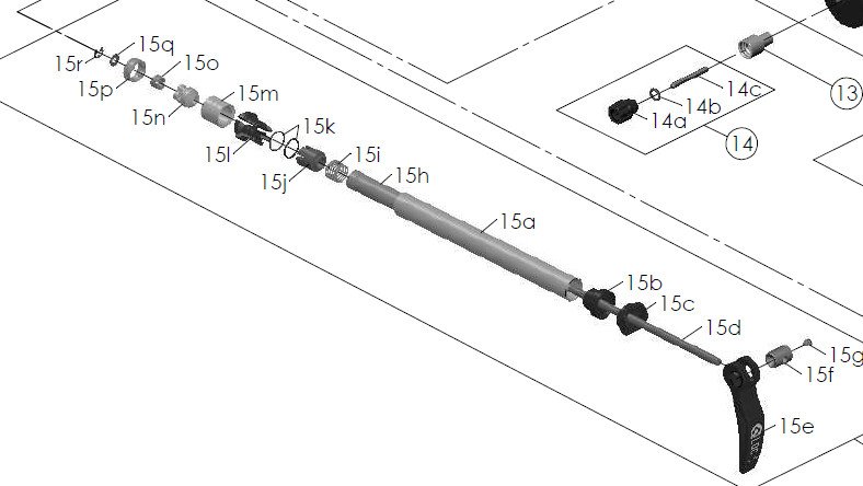

Achso, aber sicher? Wie soll denn der Mechanismus ohne Feder funktionieren?
Ich habe in der Zwischenzeit noch diese Zeichnung bei Suntour gefunden:
