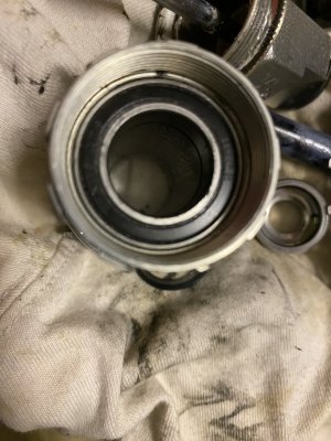

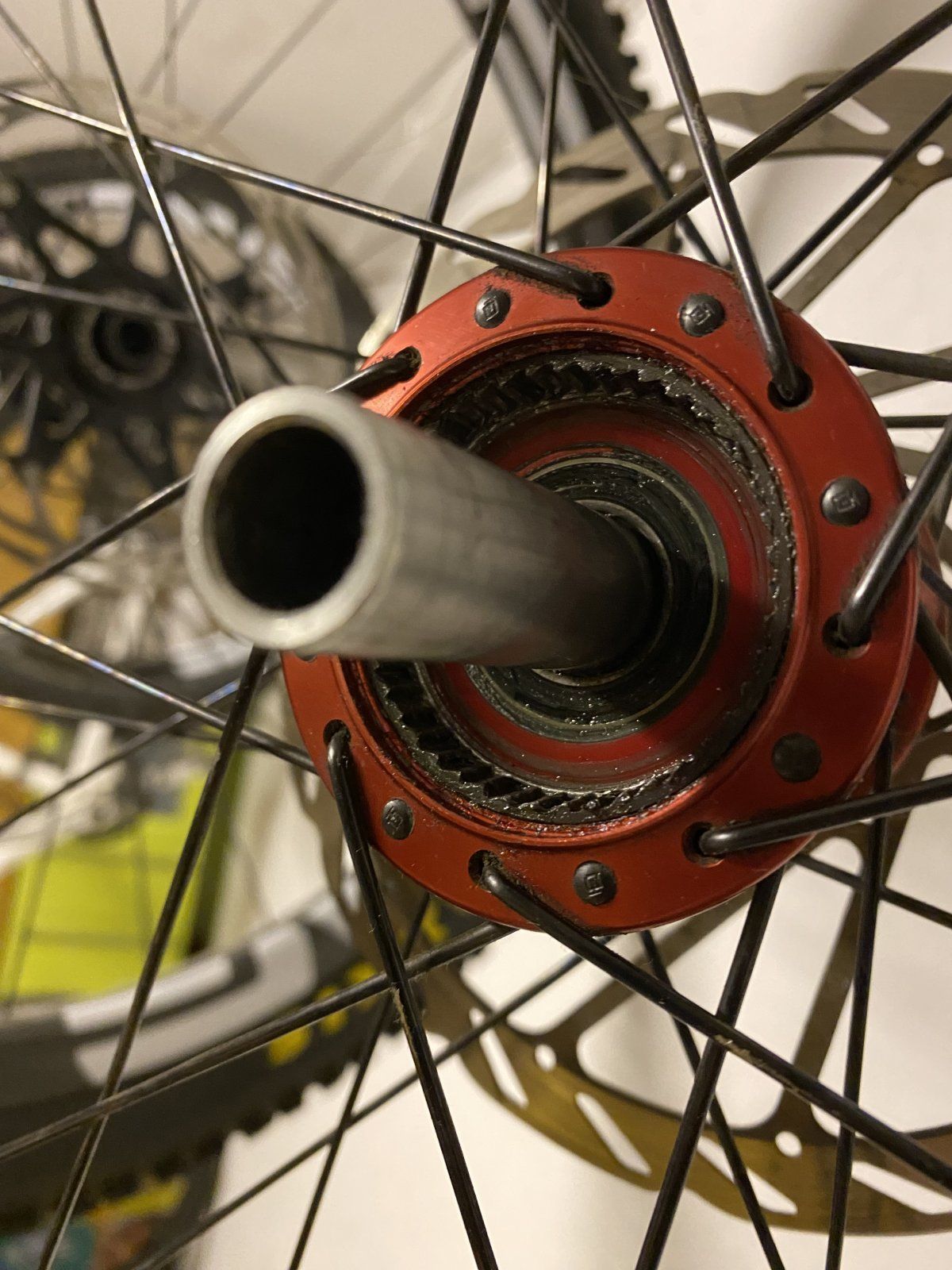

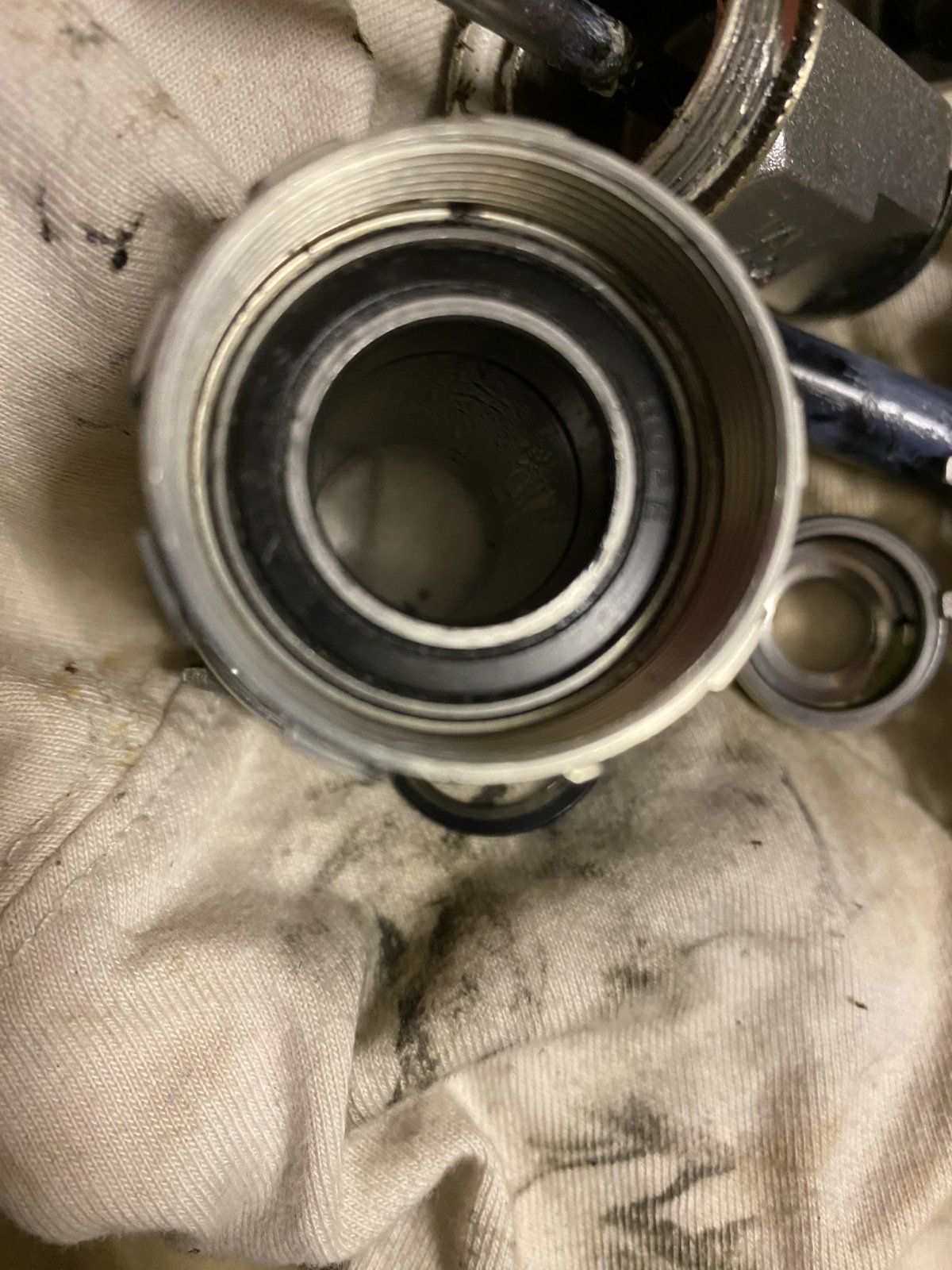

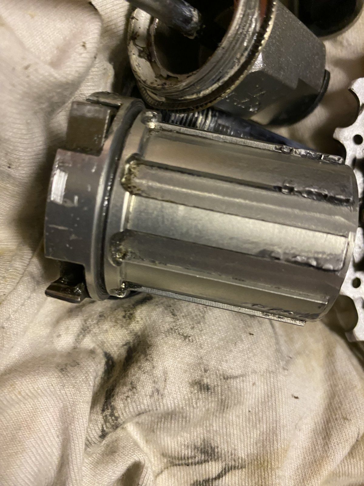

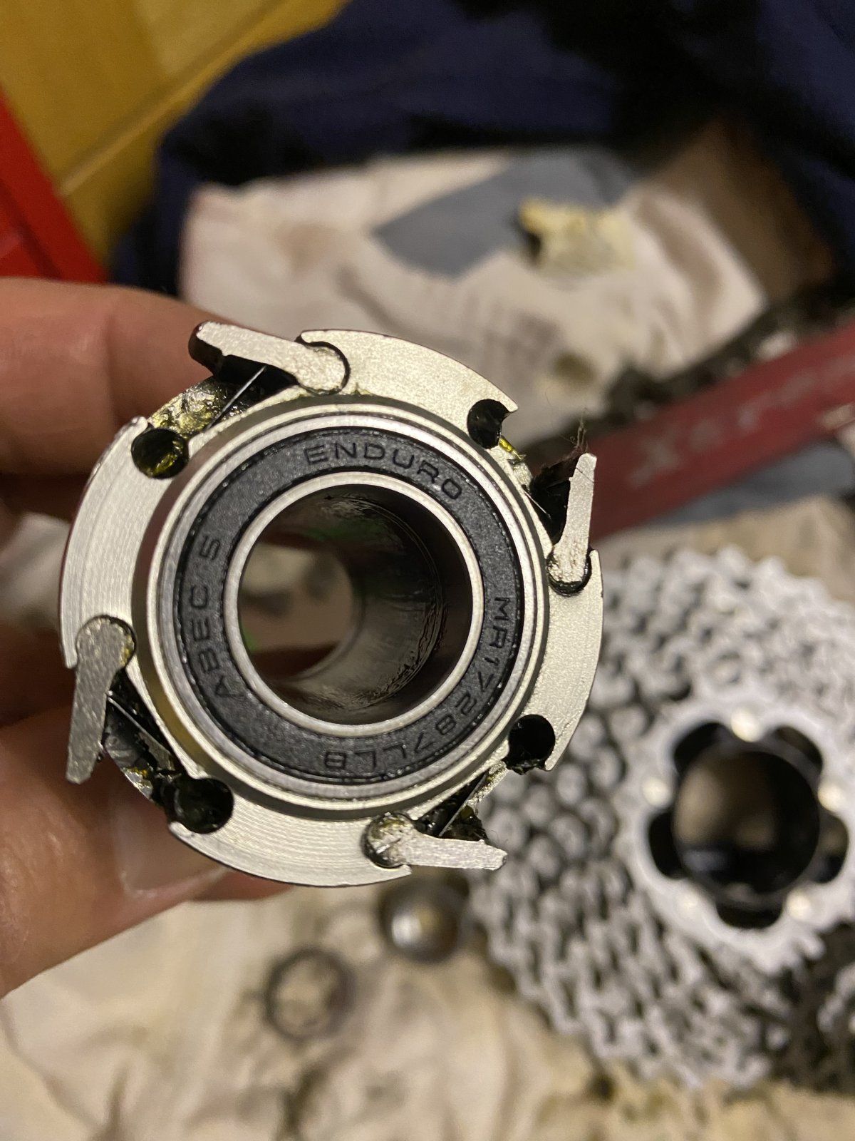

Habe hier ein gebrauchtes HR mit Hope Pro4 Nabe gekauft. Habe eine Schimano 9fach Kassette verbaut. Problem ist jetzt, dass sich nach einiger Zeit die Kassette gelöst hat. Sie sitzt auch nicht oder nicht mehr richt fest. Wie erkenne ich, dass das ein 9fach Freilauf ist bzw was könnte das Problem sein? Kann der Zusammenbau niO sein?

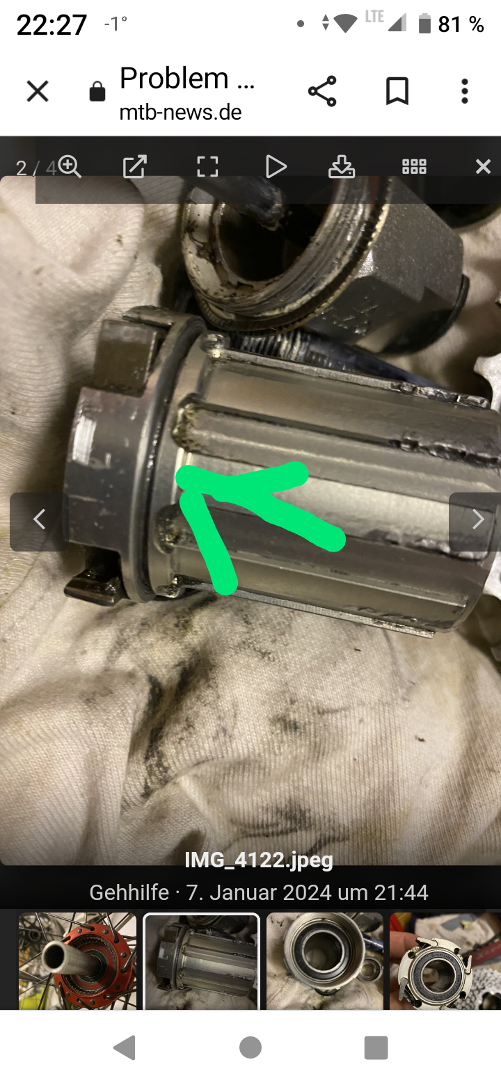

Auf Bild 1fehlt auf der Welle zum Lager hin schonmal die Unterlegscheibe.Und hast du den grünen Abschlussring der den Freilauf sichert?
Hallo,
hast du die richtige abzählen Spacer verwendet? Der Freilauf ist m.M.n für 11fach ausgelegt. Alles darunter muss mit Spacern ausgeglichen werden.

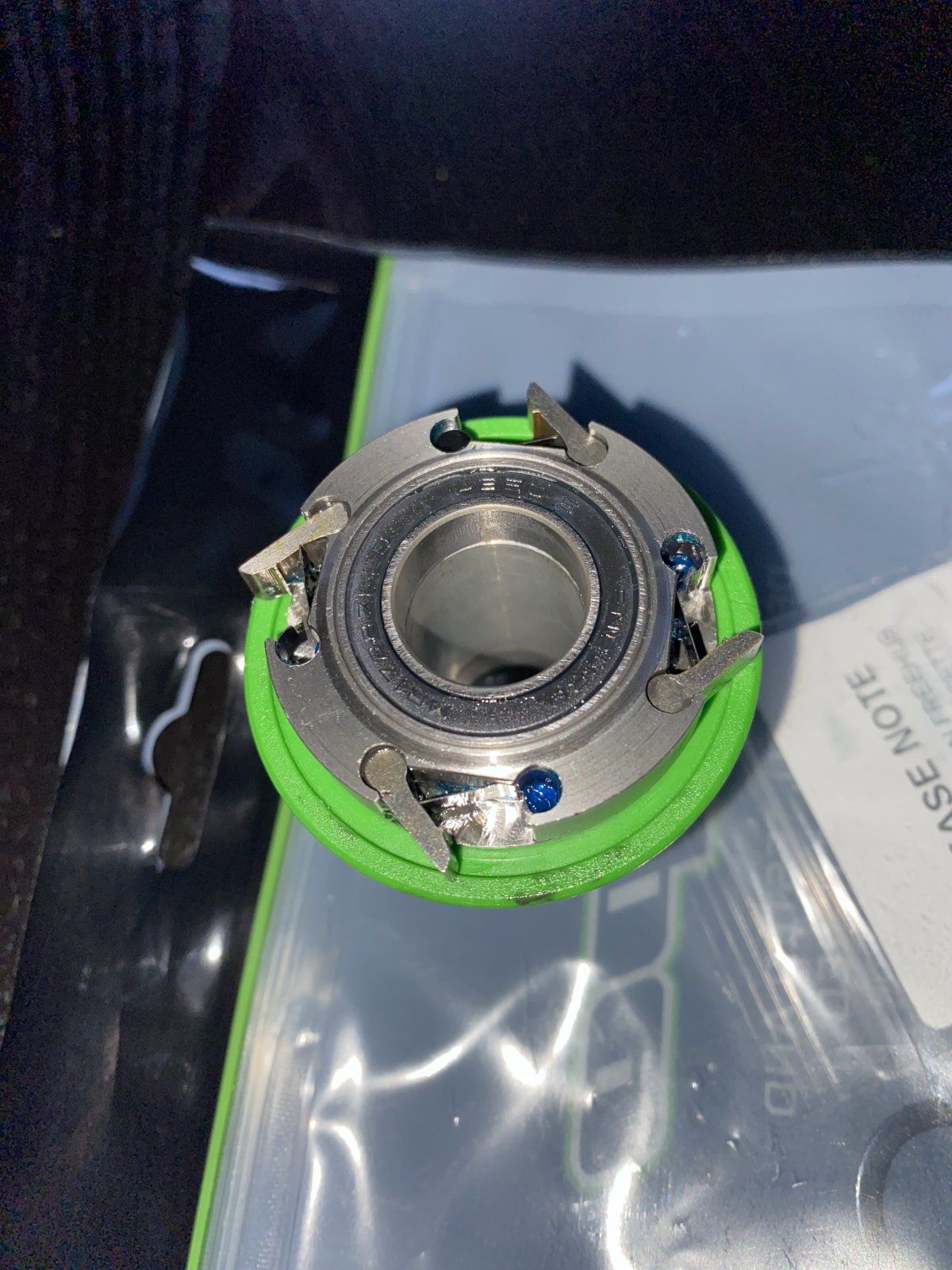

Wenn du den Freilauf schon mal runter hast, tausche bitte gleich die Sperrklinken. Die sind ja mehr als runter.
Im angefügten Bild siehst du mein Freilauf. Da kannst du die scharfen Kanten sehen, die in die Verzahnung eingreifen.

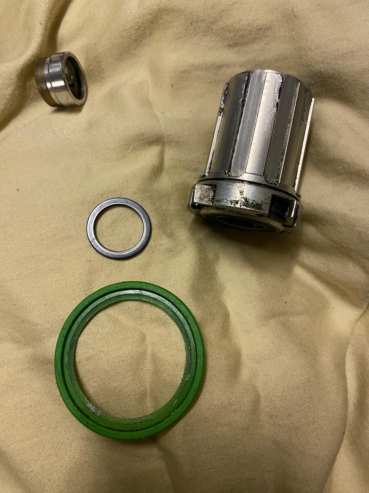

Hallo, Unterlegscheibe und Ring sind dabei - sorry, im Bild vergessen. Wenn das ein 11fach wäre, wo müssten dann Spacer hin? Ich denke, ich bestelle gleich einen neuen Freilauf. Muss ich auf was Bestimmtes achten, dass er auch auf die Nabe passt?

die von dir gezeitigte Scheibe kommt nur zwischen nabenseitiges Kugellager und dem Kugellager im Freilauf. Wird auf die Achse gesteckt und dient als Distanz zwischen den beiden Lagern.

Ein neuen Freilauf gibt’s aus Stahl und Alu. Ich persönlich fahre die Stahl Variante um ein Einkerben in den Freilaufkörper zu vermeiden.

Vielen Dank. Ich fahre jetzt auch schon viele Jahre und hatte diesen Fall auch noch nicht. Wenn ich das richtig verstehe ist mein Freilauf für 9fach „ zu lang“ und ich brauch einen Spacer zwischen Kassette und dem äußersten „Schraubring“ mit dem ich die Kassette festschraube, richtig?

Der Freilaufkörper ist für 11fach Rennrad ausgelegt.
9-, 10- und 11 fach benötigt aber eine, normalerweise beiliegende, Scheibe.

Der Ring (Spacer) kommt zwischen Kassette und Endanschlag vom Freilauf (Richtung Speiche). Somit müsste deine Kassette minimal über den gesamten Freilauf stehen und die Verschraubung kann auf diese drücken.
