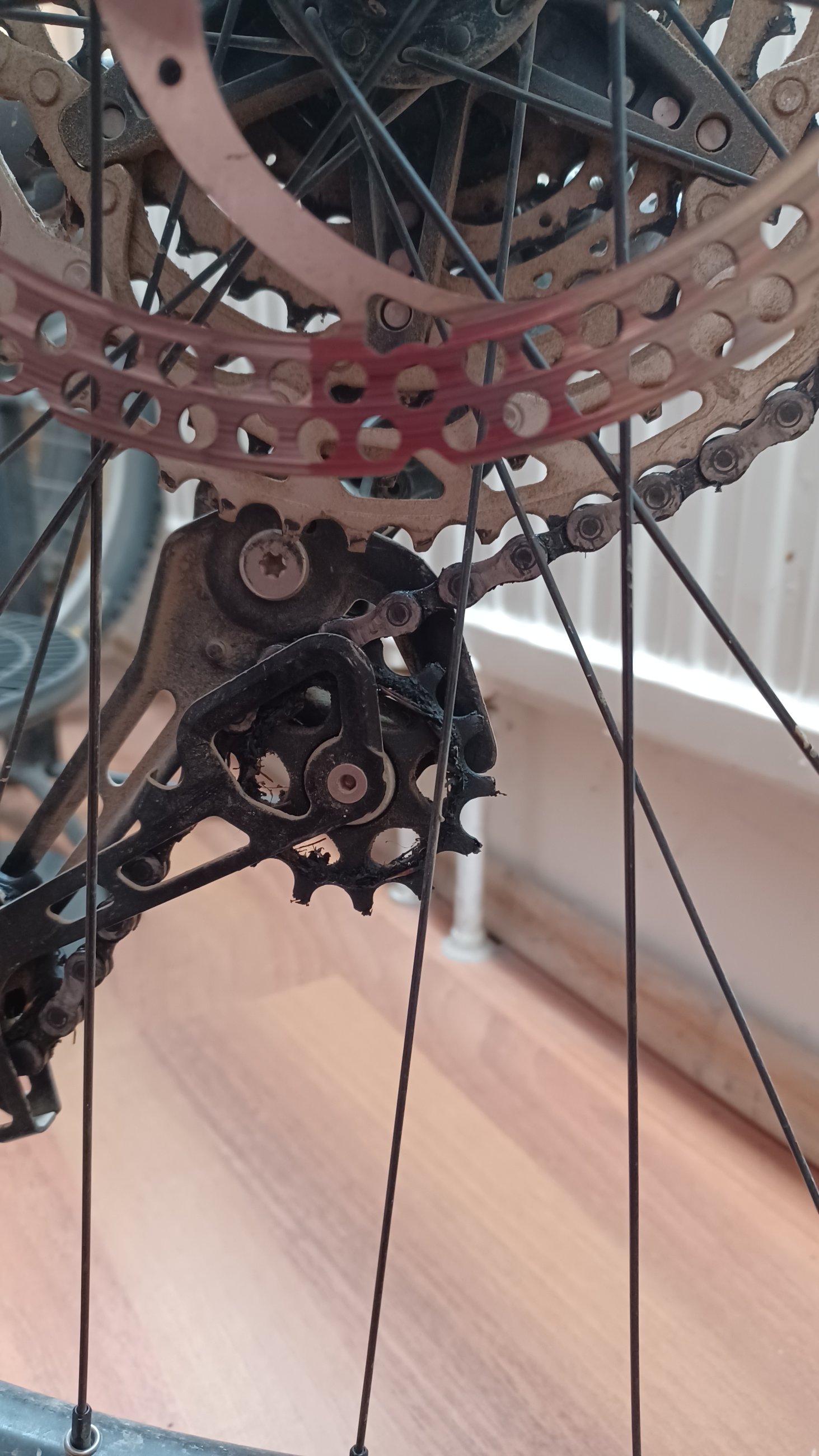

Hallo,
nach dem Wechsel der Kette habe ich meine Schaltung neu eingestellt. Hat so weit auch gut funktioniert.

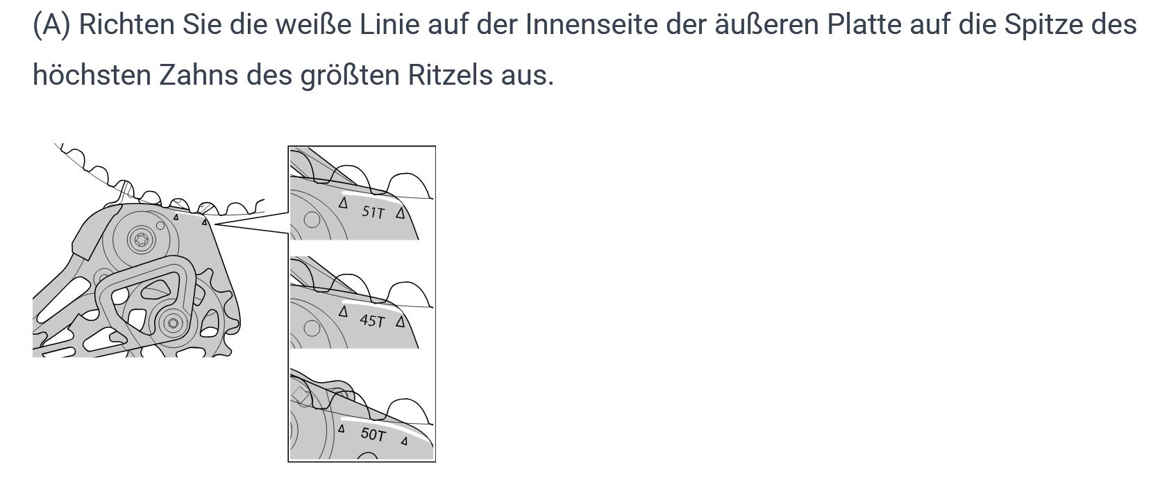

Nur die Einstellung des Umschlingungswinkel bekomme nicht hin. Ich kann den Abstand des Ritzels zum letzten Kettenrad nicht auf die geforderten ~8-9mm einstellen.
Selbst wenn die Einstellschraube komplett ausgedreht ist, habe ich immer noch einen Abstand von ca ~20mm.
Stehe da jetzt auf dem Schlauch, kann ich noch irgendwo was anderes einstellen?
Vielen Dank im voraus
Theo
