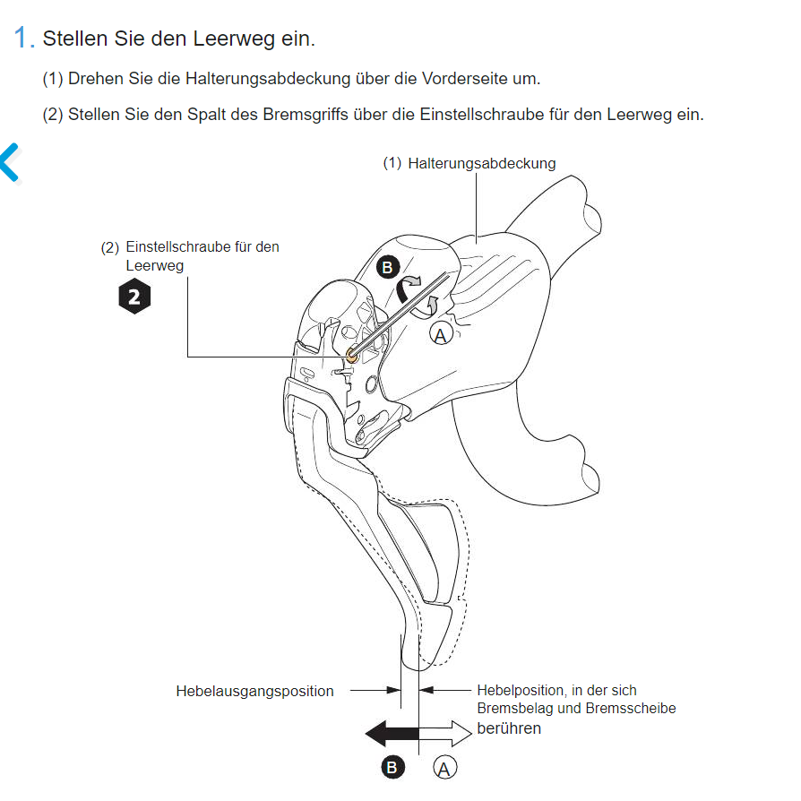

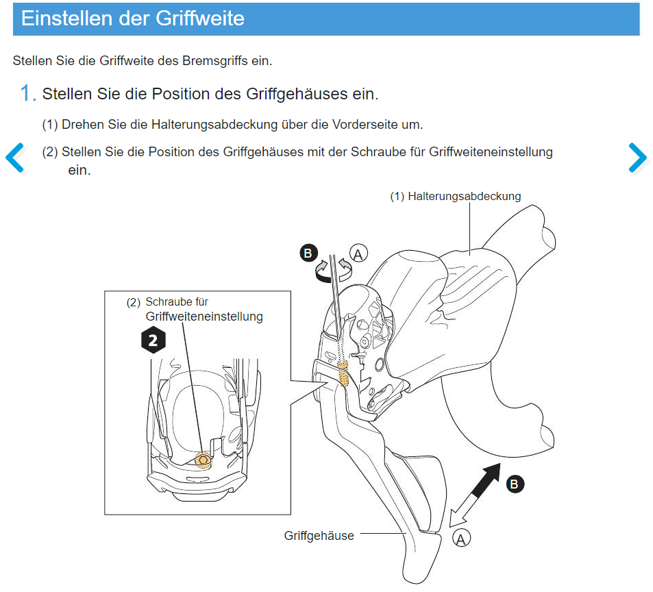

Was ist der Effekt davon? Wird durch die Hebelweite die Hydraulik schon teilweise verschlossen?
Genau das kann da schon passieren das du damit schon die sogenannte Schnüffelbohrung verschließt und so das System schon zumacht. Das hatte ich vor ein paar Jahren als ich die ersten STIs der 8070 verbaut habe und hier auch kein Öl ins System gebrachst habe.
Mr. Trickstuff hatte das dann damals aufgeklärt auf was man da achten sollte.
Hab darauf hin die Griffweite und was da noch so alles an Hebelwegversteller dran ist alles komplett rausgeschraubt und dann gong das so wie es sein soll.
Im Shimano manual der Ultegra Hebel erinnere ich mich nicht an diese Anweisung. 🤔
Kann ich dir nicht mal sagen. Wie gesagt hat das vor einiger Zeit hier mal der User Mr. Trickstuff so erklärt.
