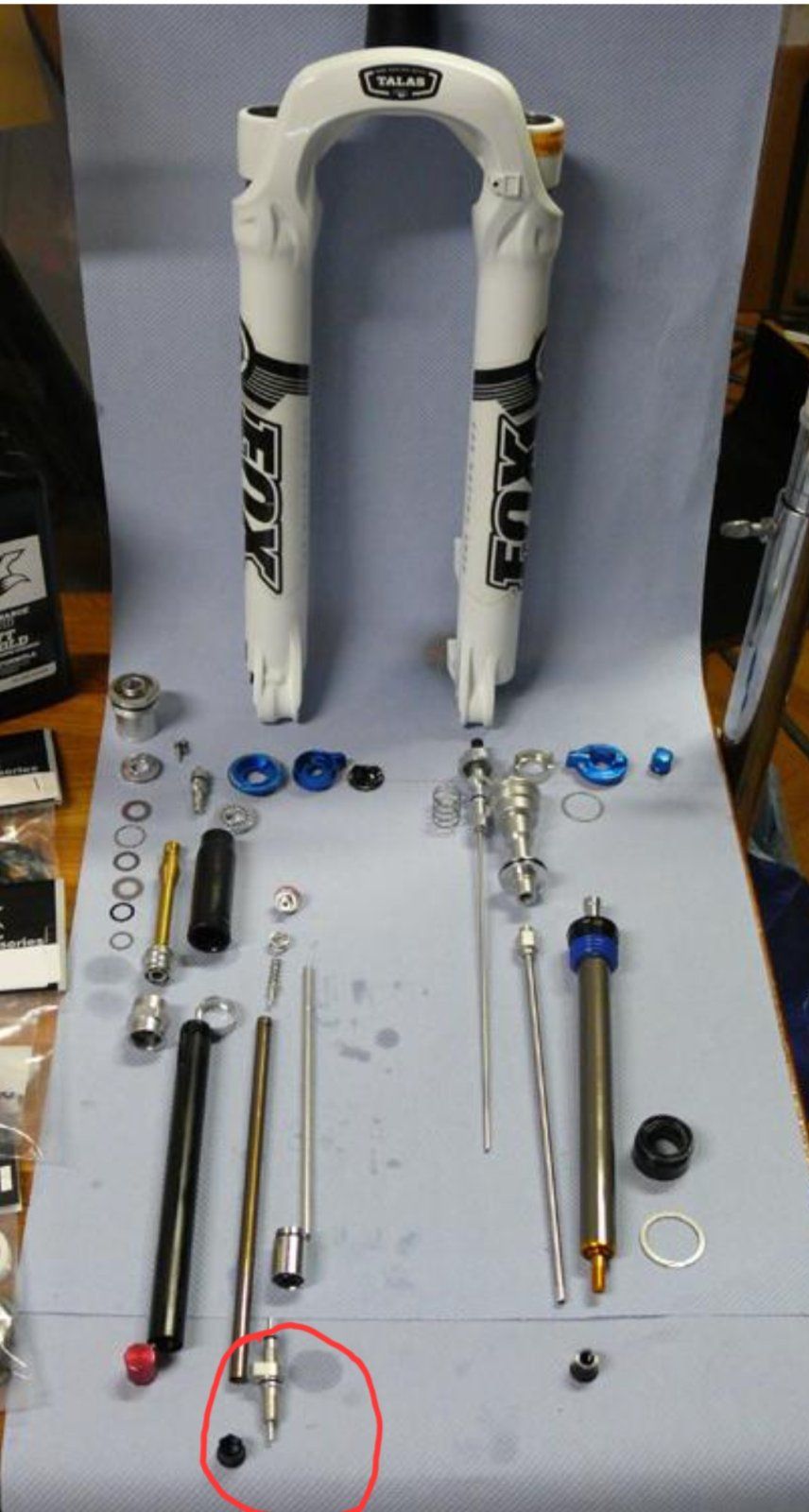

Mach mal ein Foto von der Gabel.
Das ist nicht meine. Dient nur der Veranschaulichung. Rot eingekreist mein Problem. Mach von meiner auch noch eines.
Hab heute die komplette Gabel zum Händler bzw Fachbetrieb für Gabelwartung gebracht. Das gewinde der Dämpferkartusche ist zu schwergängig. Dadurch lässt sich die mutter nicht festziehen. Habe eine ebay ersatzkartusche aufgetrieben die aber unbefüllt ist. Händler kann die ev mit Öl neu befüllen oder aber kann eine Fit4 Kartusche einbauen. Am Freitag erfahre ich mehr.
