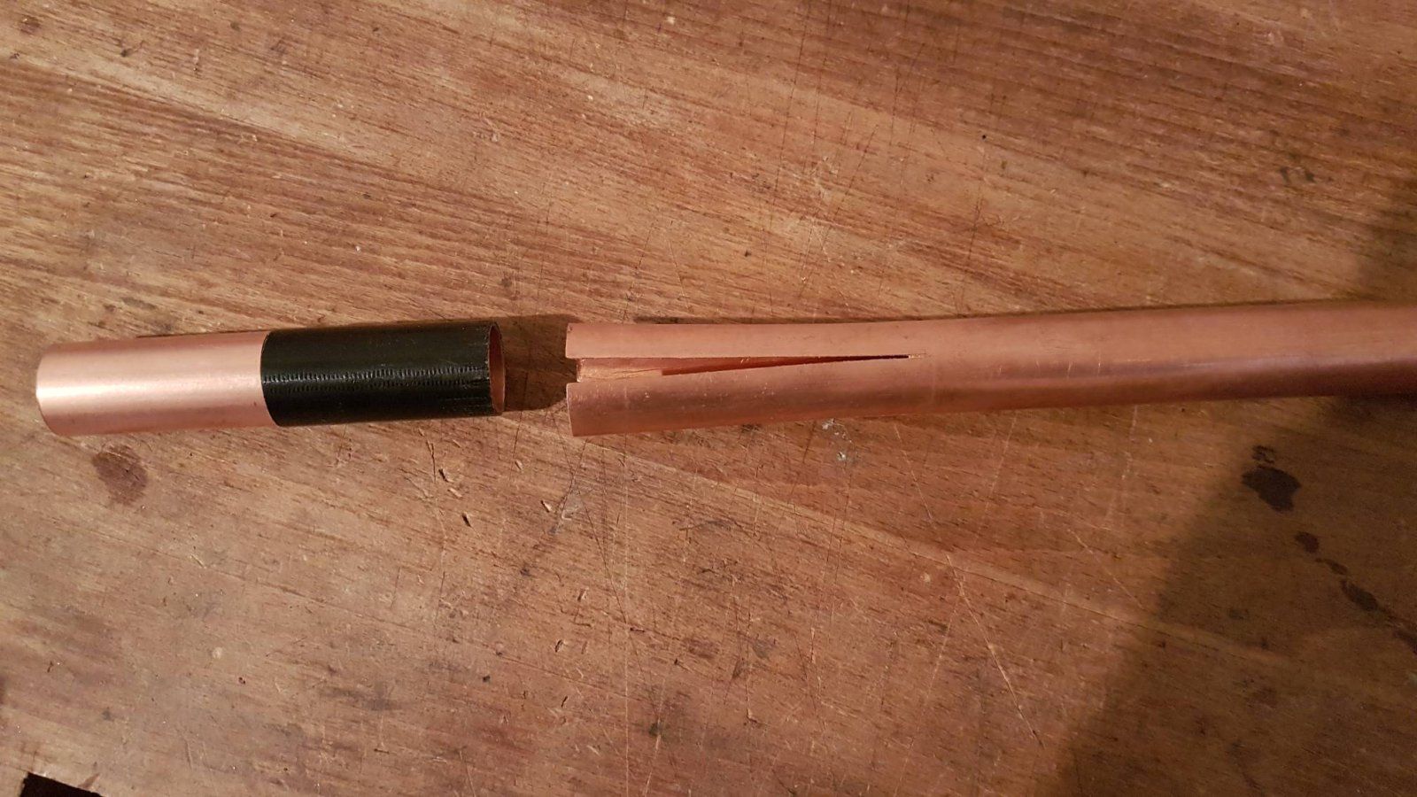

Welches zum auspressen (Lager sollte möglichst nicht beschädigt werden) und einpressen nutzt ihr ?
die Spreizung rutscht mehrfach ab....
Deswegen habe ich einfach ein Gegenstück eingesteckt. Dann rutscht nix mehr und mit 2 Schlägen ist das PF draußen.

Zum Einpressen nutze ich dieses:
https://www.bike-components.de/de/3...werkzeug-fuer-GXP-24-mm-30-mm-und-DUB-p77521/Von diesem Werkzeug bin ich begeistert, funktioniert einwandfrei für alle möglichen Lagerschalen.
Zum Ausschlagen verwende ich bisher diese:
https://r2-bike.com/CONTEC-Auspress...uspressen-Innenlager-BB86-BB92-BB90-BB30-PF30https://www.bike-components.de/de/S...ug-TL-BB13-Hollowtech-II-fuer-SM-BB92-p34454/Leider braucht es für jeden Wellendurchmesser ein anderes Werkzeug dieser Bauart.
Diese teuren Ausschläger sind in der Anwendung nicht ganz einfach, sie funktionieren zwar letztlich, das geht aber sicher einfacher und preiswerter mit z.B. einem Werkzeug wie in #6 gezeigt.
Ich war beim Schlosser um die Ecke und habe mir für die Kaffeekasse einfach ein Kupferrohr mit 22mm Außendurchmesser und 20cm Länge besorgt. An 3 Stellen einen Längsschlitz einsägen und leicht aufbiegen. Danach gründlich ! die scharfen Kanten abfeilen. Fertig. Das Gegenstück ist auch ein 22mm Kupferrohr. Kann aber auch ein Stück Rundholz sein.
