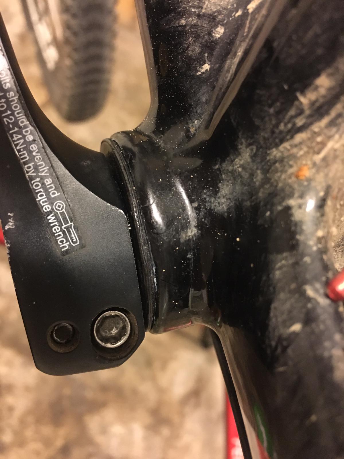

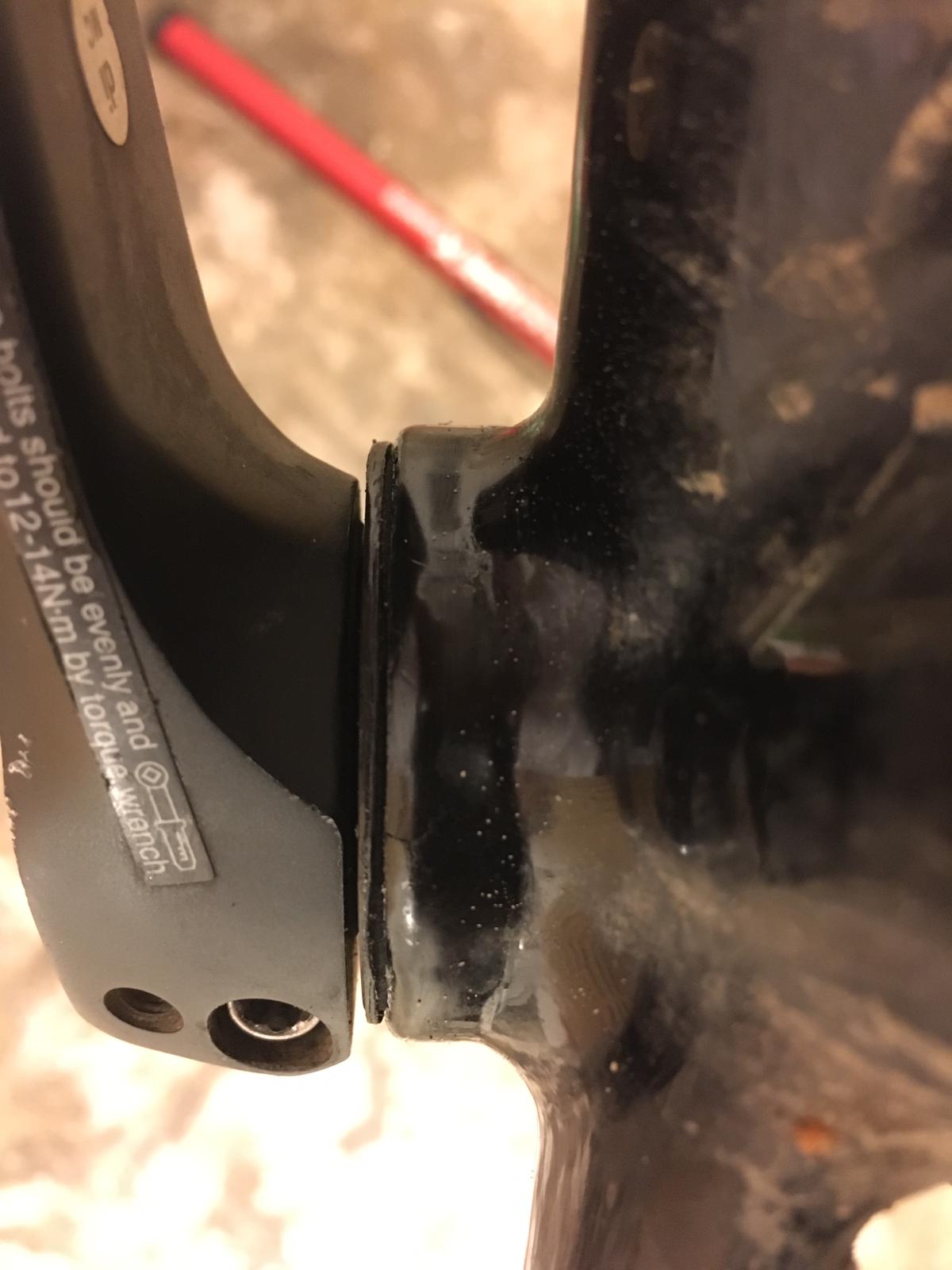

Ich bin gerade dabei mein altes Innenlager durch ein neues Shimano Innenlager SM-BB94-41A Hollowtech II Pressfit 41 x 89,5-92 mm auszutauschen.
Nach dem Einpressen ist mir auf der Nichtantriebseite die Lagerschale aufgefallen und hier stelle ich mir die Frage, ob dieser Spalt so OK ist?
falls es jemanden interessieren sollte, hier war das Tretlagergehäuse "geweitet" sodass ich das neue Innenlager nicht so reinpressen konnte, dass es auch hält - quasi ein Totalschaden:wut:
