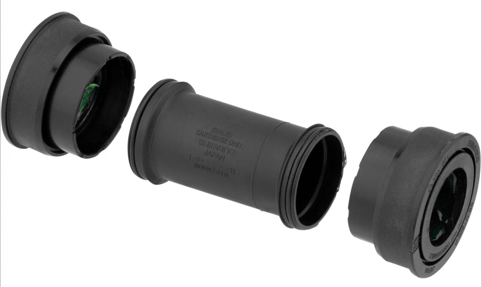

Du meinst die schwarze Hülse, die die beiden silbernen Schalen verbindet, bzw. eigentlich an der rechten dran ist?
https://r2-bike.com/SRAM-Innenlager...MIhdPS49CqgAMVr59oCR1qxARKEAQYAyABEgICzfD_BwE
Die ist doch lose, wenn die Lagerschalen draußen sind, einfach rausnehmen.
Müsste das Teil in der Mitte sein genau. Lässt sich aber irgendwie nicht einfach rausziehen. Als wäre es sn den Enden etwas weiter als in der Mitte. Probiere es morgen gleich nochmals.
Die Hülse lässt sich am einfachsten nach links rausziehen, weil das rechte Ende tatsächlich einen etwas größeren Durchmesser hat. Du kannst die Hülse auch mit einer Zange zerstören, die ist nur aus Kunststoff.

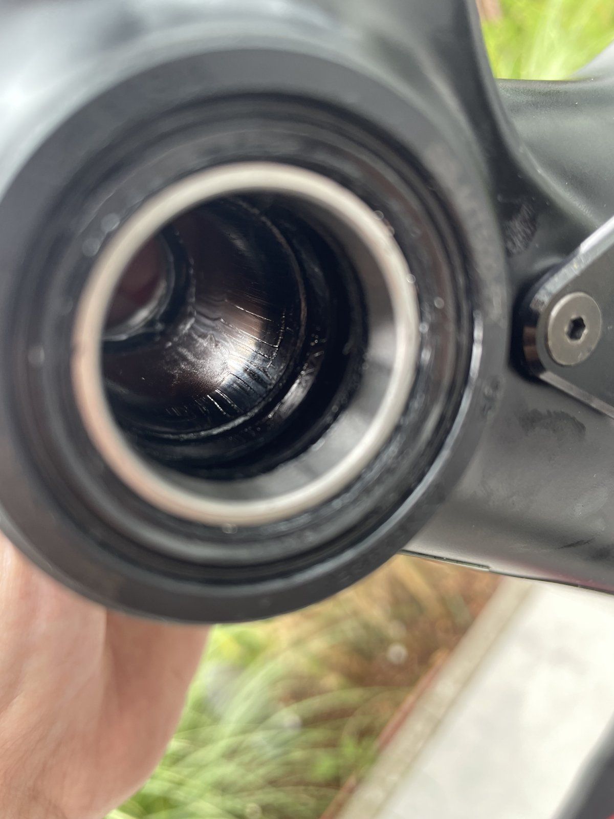

Hat geklappt vielen Dank! Ich stehe nun vor einer weiteren Herausforderung. Ich verzweifle bald. Ich habe einen zweiten Rahmen (baue Komponenten von einem auf den anderen Rahmen um). Hier ist ein Shimano BB-MT500 Lager verbaut. Ich habe ein Spezialwerkzeug fürs Ausbauen. Leider bewegen sich die Lagerschalen keinen Milimeter. Im der Lagerschale selbst ist eine Art Röhrchen verbaut. Kann das was damit zu tun haben? Auf dem Foto ist es zu sehen.

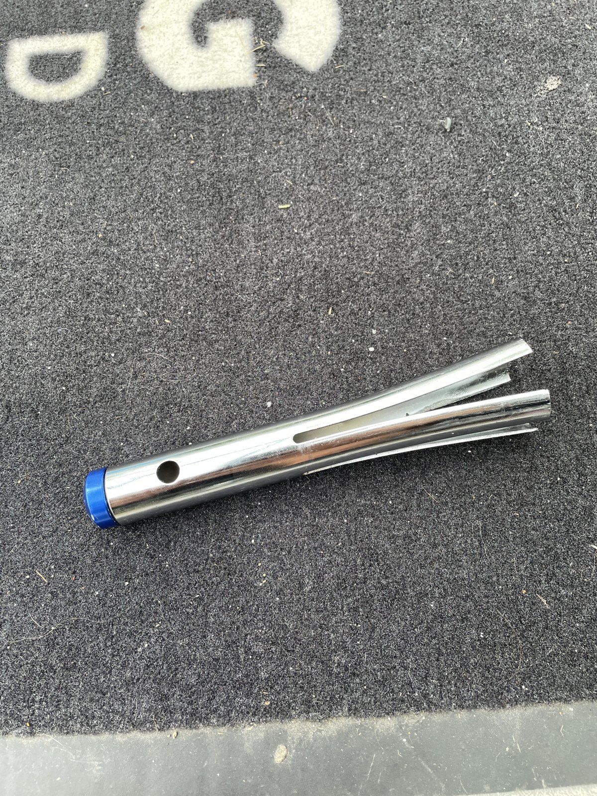

Bei Shimano finde ich das silberne Werkzeug, obwohl angeblich auch dafür geeignet, suboptimal.
Die Hülse verdeckt den perfekten Ansetzpunkt für die aufgespreizten Enden und das Teil ist bei mir dadurch dauernd an der Hülse abgerutscht. Mit viel Nerverei und etwas Rumgebiege an den Enden, dass die besser Halt finden, hat es geklappt. Nächstes mal werde ich für Shimano folgendes nehmen:
https://www.bike-components.de/de/PRO/Innenlager-Ausschlagwerkzeug-Pressfit-fuer-24-mm-p55792/
Das von Rose sollte auch funktionieren.
Bei SRAM Dub Lagern hat das silberne Aufspreizding allerdings hervorragend funktioniert.
Danke Leute! Der Händler hat mir das Lager ausgepresst. Mit dem Shimano Werkzeug war es eine Sache von Sekunden. Habe eben das Sram Lager eingepresst. Die Distanzring-„Logik“ verstehe ich noch nicht ganz. Mal schauen ob’s passt. Wenn die Kette drauf ist.
