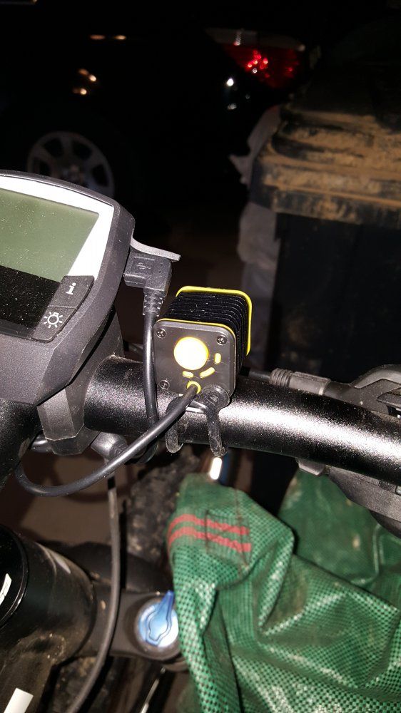

Am Display des CX gibt es einen Micro USB. Da kommt ein 90 Grad Adapter ran:
Right Angle 90 Degree Micro USB OTG
http://s.aliexpress.com/u2QRruuI

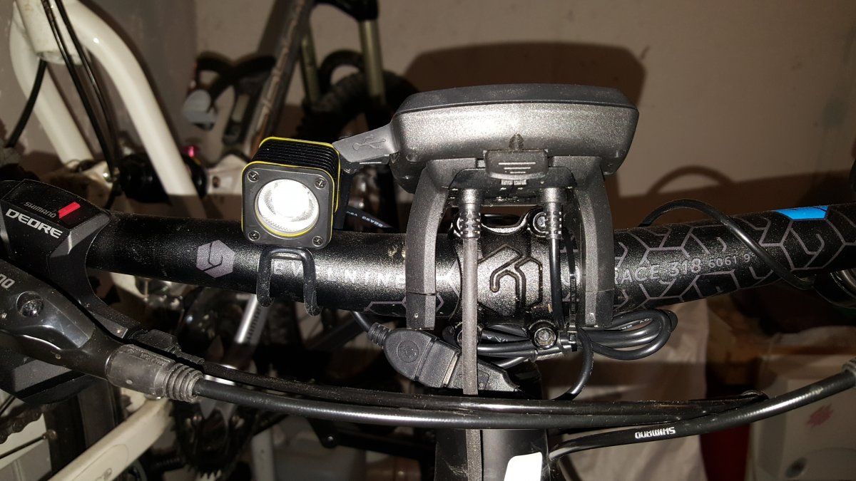

Das eigentliche Licht ist sehr kompakt:
USB XML - T6 LED Bike Headlight http://m.gearbest.com/bike-lights/pp_602417.html
Gut fokussiert und damit halbwegs blendfrei und sehr schön hell.

Beim abziehen des Intuvia musst du dann jedesmal noch das USB-Kabel der Frontleuchte davon trennen.

Ich bin mit dieser Lösung zufrieden:
eine 15€ China Lampe, Spot mit Streulinse.
Hinten:
Supernova E3 Tail Light 2, ca. 50 Ökken
Beide ganz normal am Bosch-Ausgang angeschlossen. Den Frontscheinwerfer müsste man die Theorie nach 8,4V speisen, doch ich bin auch so mit der Lichtleistung so weit zufrieden, habe den StepUp-Konverter gar nicht erst angeschlossen. Ich habe im Gelände eine baugleiche 2. Lampe als Helmscheinwerfer dabei, dort habe ich die Soll-Spannung über Akkupack - Unterschied minimal.
Alleine die Ausleuchtung im Nahbereich könnte besser sein, der Lichtkegek ist eher Spot, wie man das an der Bauart unschwer erkennen kann.
In der B&M Halterung ist ein Stück Benzinschlauch vom Motorrad eingespannt an Stelle der B&M-Lampe,
da wir der Mini-Funzel wie am Lenker angeschnallt und fertig.
Und die Verbindung zwischen Bosch-Lichtkabel und dem Kabel der Chinalampe?
Wie ist diese aufgebaut, wie wird die Leitfähigkeit hergestellt und was schützt vor Feuchtigkeit?
Stecker abgeschnitten, Bosch-Kabel war schon offen, angelötet (Polarität beachten), Schrumpfschlauch mit Kleber (Versiegelt) darüber.
Man könnte auch ein Stecker setzen, wenn man will, im Modellbau-\KFZ-Bereich gibt es genug Varianten.
