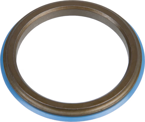

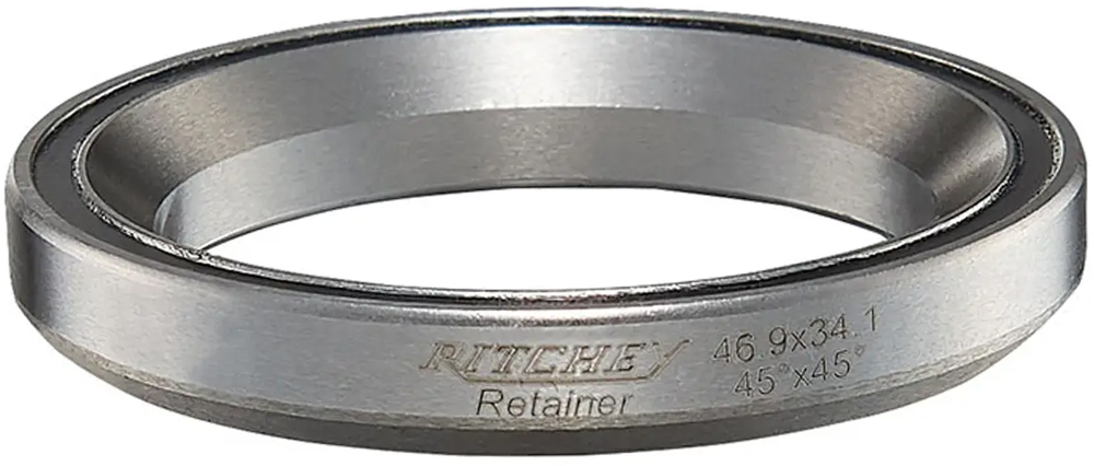

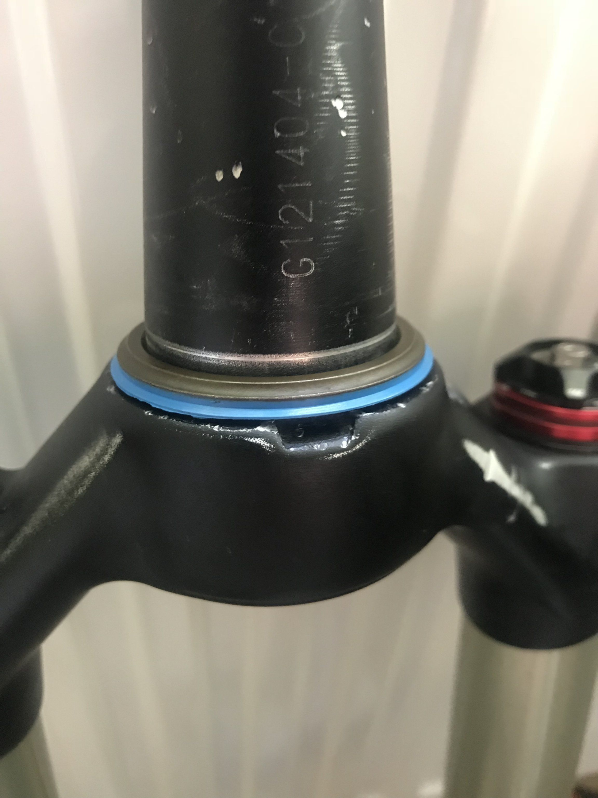

Ich mach dazu noch mal einen auf zum hoffentlichen Benefit für alle: So wie ihn der Shopmitarbeiter aufgeschlagen hat, war es richtig. Ich habe zufällig vorletzte Woche den gleichen Steuersatz verbaut. Der Konus hat unten, an der Seite mit Dichtung, eine volle plane Auflagefläche- zur günstmöglichsten Aufnahme aller Lasten auf die Gabelbrücke. Das geschlossene Lager hat an eine Seite (unten) innen eine Fase. Damit zentriert es sich auf dem Konus. Baut man das Lager mit der Fase nach oben ein, kommt die ganze Chose um die Höhe des konischen Teils des Konusses nach oben. Ergebnis-> der Spalt, den der Postersteller wahrgenommen hat. Baut man nun Konus und Lager verkehrtherum ein, ist zwar der Spalt weg, aber das Steuerrohr hat keine zentrische Führung im Steuerkopf. Höchstens noch oben.Noch mal zum Mitschreiben: Konus, Dichtung unten, Lager mit Fase unten, Lagerschale im Rahmen.
