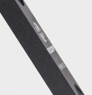

Ich stehe vor einem ähnlichen Problem, habe auch einen PostMount Rahmen und eine FlatMount Bremse. Nachdem ich keine andere Bremse verbauen möchte, habe ich mir den 160-160 Adapter bestellt (https://www.assolutions.ca/shop/ada...-to-160-post-mount-frame-fork-with-160-rotor/). Leider verspringen die Enden des Adapters:
was mir konstruktiv nicht ganz einleuchtet und dadurch passt er bei meinem Rahmen ärgerlicher Weise nicht...

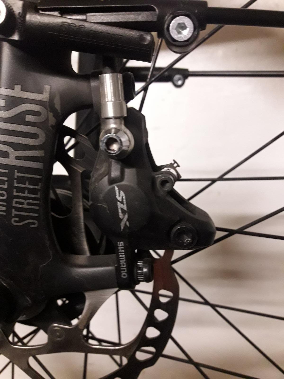

habe das selbe Problem am Ghost Lector Rahmen mit Flat Mount Aufnahme. Möchte mit der Sram Level Ultimate 160mm hinten fahren. Finde aber keinen Adapter von PM auf FL🙄
Ich schließe mich hier mal an, in der Hoffnung, dass es mittlerweile eine Lösung gibt.

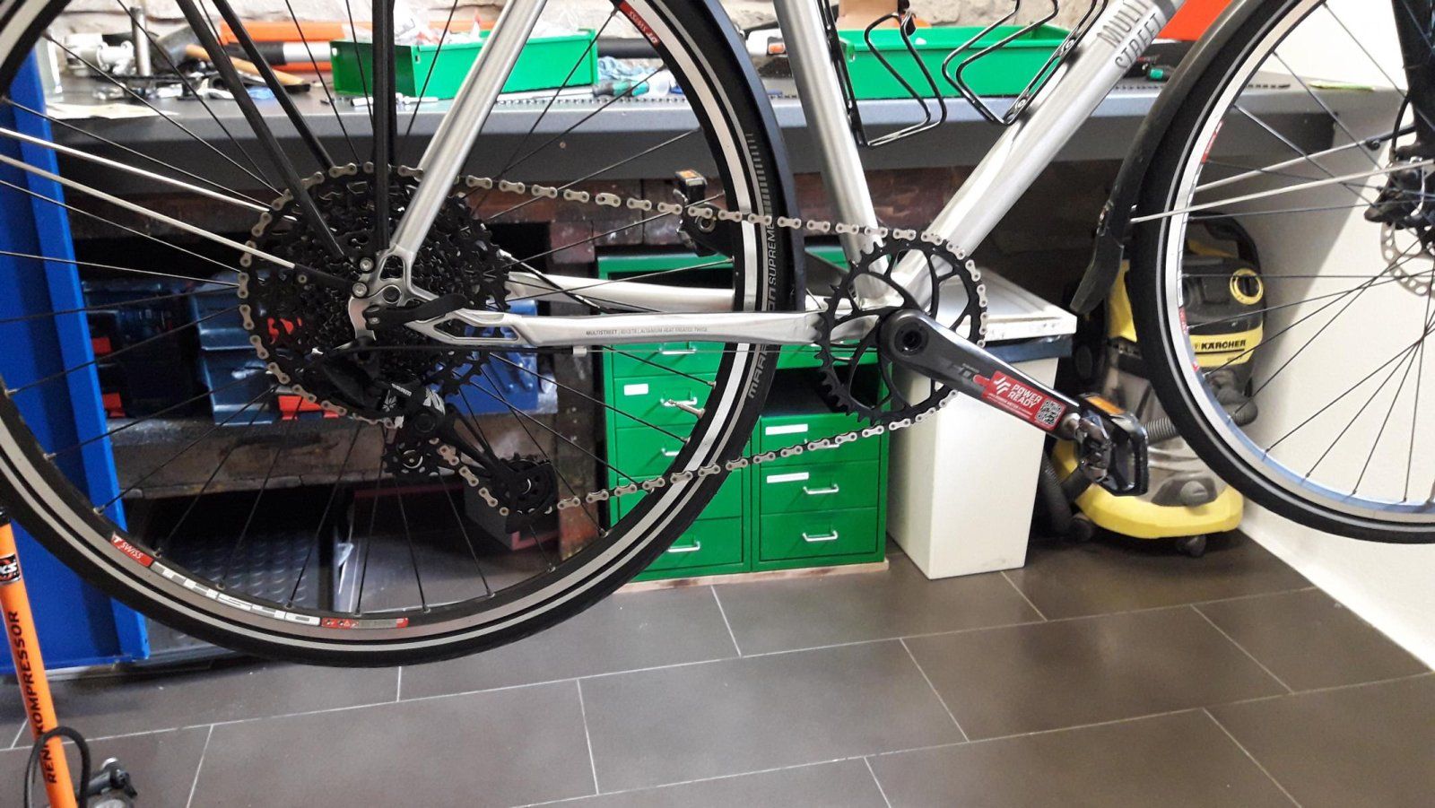

Ich habe letztes Jahr mein TR von 3x10 auf 1x12 umgebaut. Nun möchte ich das Rad aber als Randoneur mit RR Lenker fahren. Dazu würde ich gerne eine 1x12 Force AXS mit einem GX AXS Schaltwerk kombinieren.
Beide Bremsscheiben sind auf 160mm - das würde ich gerne so lassen - dann natürlich neue Scheiben
Da es die Force nur in flat Mount gibt: Bekommt man die Bremse an das Rad dran, und wenn ja, welchen Adapter würde ich benötigen?

Danke für deine Antwort!
Echt teuer,
aber immer noch besser als ein neues Rad kaufen.
Brems-Schalthebel 450€
Adapter 85€
Schaltwerk 280€
Den Rest der Teile habe ich hier liegen (Restekiste).
Mal sehen, ob und wie ich es mache.
Könnte das Rad dann für den bisherigen Zweck nutzen und als Trainingsrad für schlechtes/nasses Wetter.
