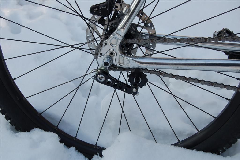

Hi, hab mir Freitag auch son ein Ding besorgt. Auch wenn hier viele gegen den Spanner wettern. Montage ging problemlos. HAb auch direkt im Push Up Modus angebaut, erscheint mir die ästhetisch und funktional beste Lösung.
Anbei ein Bild:
Die Spannfeder sieht jetz leider Arg mitgenommen aus. Kann mir mal einer der den auch so fährt eine feedback geben bitte? Sieht das bei euch auch so aus? Hab ich was falsch verstanden?
LG ReeN!
Anbei ein Bild:
LG ReeN!
Ich sehe mehr als ein Ritzel, und bin entsetzt! Ich hoffe, ich fantasiere das nur!
Ne machste nich. Ganz hinten am Ende des Freilaufkörpers ist noch ein anderes aufgesteckt. Weil: Die Spacer sind modifiziert für ein Ritzel für breite Ketten. Was dazu führte das das ganze Brimborium etwas schlackerte weil man das ganze nich weit genug klemmen konnte. Ich will mir aber noch so ein Point ritzel besorgen das so einen breiten kragen hat. Dann kommt das auch wieder raus.
Ich find ich hab das ganz clever gelöst. Bevor das Ritzel jetz übermässig frisst weils wackelt, lieber so.
War auch nicht wirklich kritisch gemeint, ich war mir nur nicht sicher, ob es nicht vielleicht doch irgend eine Spiegelung sein könnte.
Eine Möglichkeit wäre ja auch noch gewesen, einen schmalen Spacer, z.B. von einer 9fach, oder 10fach Kasette einzufügen. Das fällt kaum auf.
Bevor du damit rumspielst rechne dir doch lieber deinen Magic Gear aus. Hab ich auch gemacht und nun klappert nichts mehr und es sieht 1000 mal besser aus.
