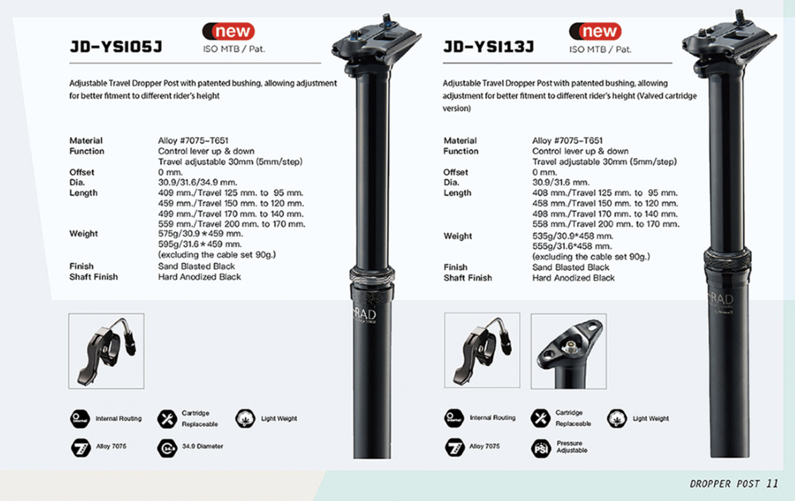

Erwähnenswert finde ich, dass es ein rebranded TranzX dropper ist, wie so viele andere auch. Soll nicht heißen dass er deshalb schlecht ist, im Gegenteil.
Ich glaube der Oneup dropper ist dagegen eine richtige Eigenentwicklung? Zumindest gibts das Design nicht bei anderen Marken.

Sieht eher der OneUp ähnlich.
Die (einfach zu wartende!) Kartusche ist ja bei allen Stützen dieser Bauart gleich aufgebaut (aber nicht standardisiert), entscheidend ist das was drumrum gebaut ist.
Da ist die BrandX doch etwas schlicht und labbrig, bei erhöhter Klemmung am Sitzrohr zB hakelt die.
Hast du da mal mehr Informationen? Meine muss ich zum Glück noch nicht warten, aber wenn der Tag der Tage mal eintrifft...
Seitens PNW gab es die Info, dass die Kartusche nicht zu warten ist. Man kann aber günstig Ersatz erwerben. Vor allem da die Kartusche unter Druck steht und diese nicht zu befüllen sei stelle ich mir einen Service interessant vor.
Sieht irgendwie erstaunlich ähnlich zur OneUp aus. Habe mal gelesen, dass die OneUp und viele Andere gemeinsam von BrandX oder so hergestellt werden. Weiß da jemand mehr? Unterscheiden die sich voneinander?
Gerade die Funktion zur Hubreduktion habe ich bei Brand X / Tranz X nie gesehen. Jedoch sind die meisten Dropper der Bikehersteller tatsächlich rebranded und von Brand/ Tranz X. Exemplarisch wären Giant und Cube bei den Mittel und Einsteigerklasse.

Den Baugleichen Hebel (nur ohne Silikonpad) verwende ich schon seit einiger Zeit an meiner OneUp. Funktioniert sehr gut, auch in Verbindung mit der OneUp und hat bei Ali 20€ gekostet
Na die Luft muss man natürlich vorher ablassen. Ich kann aber nur für Oneup sprechen, die ist genauso wenig wartbar angeblich.
Schraubstock, Spitzzange, Inbus und ein Pick für die vielen O-Ringe. Bei meiner war der 4*2mm (Preis: 5ct) des Ventils kaputt. Beim Zusammenbau 2.5er Öl reichlich reinkippen nachdem der Kolben drinsteckt, was zu viel ist läuft über, entlüften braucht man nicht und pumpt einfach wieder auf. Einfacher als manche Federgabel.
Da man die O-Ringe schlecht genau messen kann, im Eisenwarenladen ähnliche Größen kaufen und probieren.
