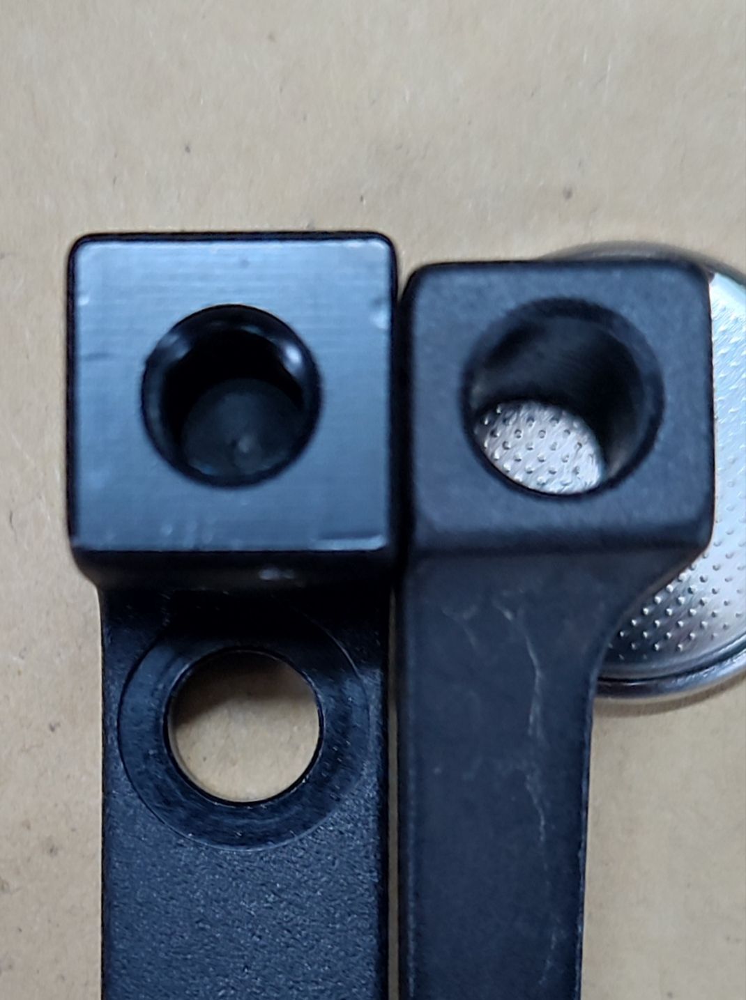

Das ist doch bei 1,5 mm scheißegal . Wenn du es umgekehrt brauchst gibst einfach vorne u. hinten eine 1,5mm Beilagscheibe rauf . Funzt so und so . Außer du hörst auf die Theoretiker . Da ist dann natürlich ein großes nein angesagt . Dann weißt aber auch das die es noch nie praktisch gemacht haben bzw. noch niemals abgemmessen haben wo der Unterschied bei den Shimanodaptern +20 u. +23 mm ist .
Kennst den Flächenunterschied ? Gibt es da wirklich einen Unterschied wenn die Adapter alle 11mm dick sind ?
Magura 12mm Shimano 11mm
Den Unterschied sieht man ganz gut.
Kann auch wegen Geräusche entscheidend sein.
Links Magura, rechts Shimano
