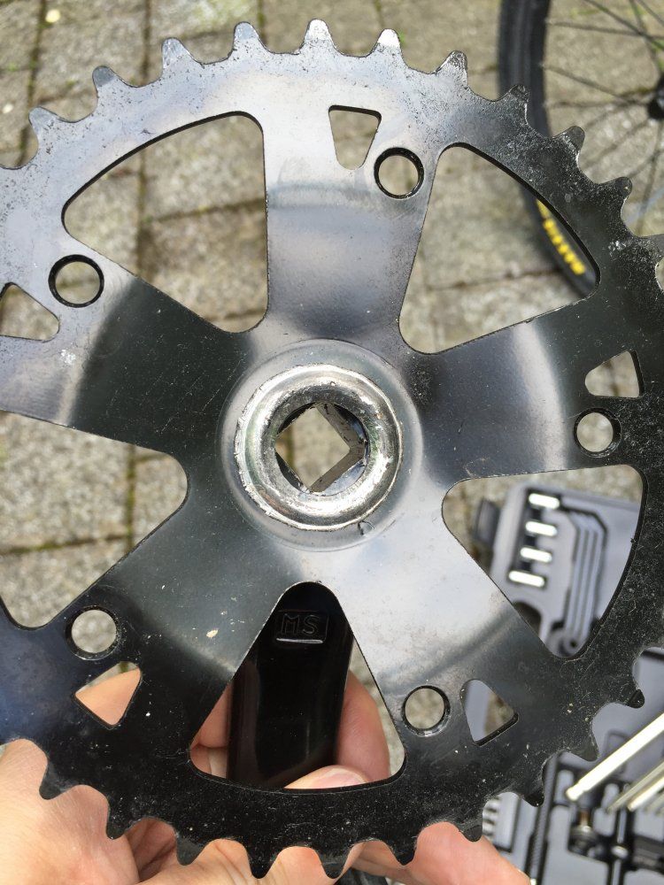

Habe gerade in Sabines Inserat im Bikemarkt die Rückseite einer PLP-Kurbel gesehen:
Kann man denn da das Kettenrad/Kettenblatt tauschen oder ist das "angepresst"?
Nur grundsätzliches Interesse.

So ist es, das ist mit normalen Mitteln nicht wechselbar. Dafür ist die günstig und leicht und die km muss ein Kind erstmal fahren, bis das runter ist. Falls Du die Zähnezahl ändern wolltest oder ein narrow/wide verbauen wolltest, ist die Kurbel latürnich nix für Dich.
Ich habe bei so einer Kurbel das Kettenblatt abgeflext, aber die Stege stehen lassen. Da rein habe ich Löcher im Lochkreis 64 gebohrt. Funktioniert perfekt.

Das Blatt lässt sich nicht wechseln,
wohl aber an den Armen abflexen und mit Basteln ein anderes Blatt befestigen.

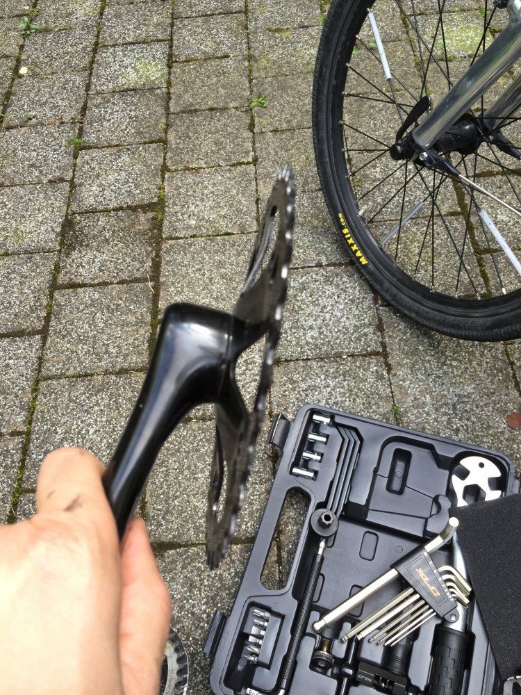

Ich habe mal die Frog Kurbel fotografiert - da siehts genauso aus.
Am liebsten würde ich das Blatt umdrehen: dann passt es ans Moskito (Kettenstrebe) und der Q-Faktor wäre mit 112er Innenlager ganz ok. Vielleicht sägen und Kettenblatt außen montieren?
Ach, wahrscheinlich nicht, zu ugly. Am liebsten würde ich es mit großem Hammer flach hauen ;)
