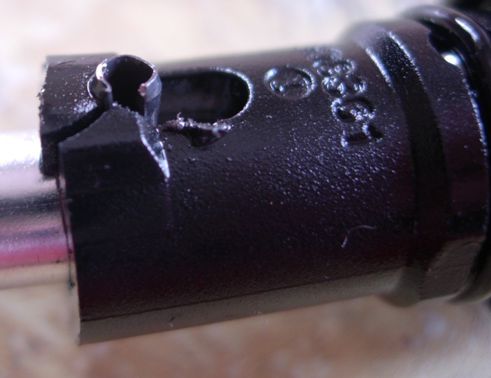

Hatte auch ein Problem mit einer undichten MC-Einheit. Also hab ich sie nach Anleitung geöffnet und hab das gefunden (siehe Foto).
Ich schätz mal das Teil ist hinüber? Muss ich nun die gesamte MC-Einheit tauschen oder gibts davon auch Einzelteile?
Bzw hat jemand eine günstig abzugeben?

Wow, wie ist denn das gegangen? Ich fürchte du brauchst tatsächlich ne neue MC-Einheit, soweit ich die Ersatzteileliste im Kopf hab, gibt's die nur komplett, kann mich aber auch täuschen. Hin und wieder ist mal eine bei eBay * drin, aber wahrscheinlich willst du so lange nicht warten.

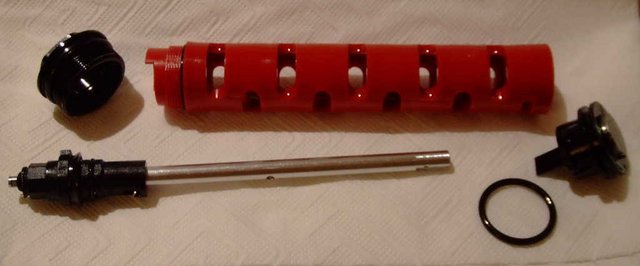

etz hab ich das Teil zerlegt, aber ich bin nur so weit gekommen wie auf dem Bild:
Ich konnte den silbernen Alustab für das Floodgate nicht rausnehmen, da der eine Splint zu fest sitzt.
Die MC Einheit ist also nach wie vor undicht. Welche Dichtung war bei Euch undicht? Ich glaube da muss noch eine Dichtung sein, die man auf dem Bild nicht sieht, da man das Teil noch weiter zerlegen muss, oder?

Ich meine, dass es bei mir die Dichtung war, die man auf dem Bild sehen kann, die ziemlich in der Mitte des schwarzen Kopfes sitzt. Ich hab sie zurechtgedrück und das ganz ziemlich streng wieder zusammengebaut, damit sie auch vernünftig aufgepresst wird. Danach war ca. 2 Monate ruhe inkl. 3 mal Bikepark, Überkopftransport usw. hat dicht gehalten. Danach ist es wieder losgegangen, bei einem simplen Urban-Ride hat's wieder zu siffen angefangen. Hab momentan ne andere Gabel eingebaut, werd' mir das Problem aber nochmal anschauen. Erstatzteil (MC-Einheit für Boxxer) kostet über 100€, das ist mir gerade etwas zu viel. Finde diese Dichtungsgeschichte beim MC ziemlich nervig. Da ich die Gabel(n) von privat hab', ist's auch Essig mit Garantie usw.

Danke für Deine schnelle Antwort! Die von Dir beschriebene "größere" Dichtung mit der Lippe ist es bei mir definitiv nicht. Es kommt entlang der Alustange raus, wo ich den roten Pfeil hingemalt habe :(

Der Stift muss nicht raus. Habe mal zum Spass an einen Versuchsobjekt auch den Splint heraus getrieben. Da ist nix interessantes drunter!
Es gibt nur die beiden Dichtungen, die ich im Bild nochmals eingekreist habe.
Die grosse runde Gummilippe ist fast immer das Problem. Bei mir war sie sogar eingerissen, vermutlich bereits ab Werk. Habe sie dann ersetzt. Normal rutscht die Dichtlippe nur heraus. Wenn man bei AUseinanderbau genau hinschaut sieht man das. Beim Zusammenbau einfach sauber arbeiten, so dass die Dichtung wieder sauber eingebaut ist. In der Regel kommt das von zu viel Öl in der MC. Das Öl drückt dann die Dichtlippe raus. Das Öl kann nur über den Verstellstift heraus, es gibt keinen anderen Weg.
