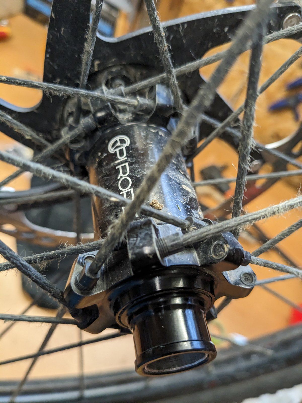

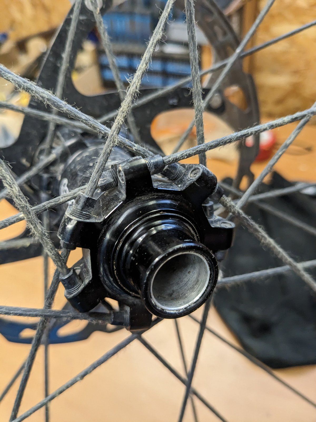

Kann mir bitte jemand kurz weiter helfen, wie man bei dieser VR Nabe zu den Lagern kommt, um sie zu tauschen? Braucht es da irgendeinen Austreiber für die Achse innen, oder sollten Endkappen irgendwie runter gehen?

Nimm.mal einen Maulschlüssel der zwar über die Endkappe geht, aber nicht über deren Versatz am Ende. Dann legte einen passenden Ring oder ein Stück Holz auf den Nabenkörper und hebel sie mit dem Maulschlüssel runter.
Dann das erste Lager mir der Achse zusammen raustreiben.
Beim Einbau auf jeden Fall ein Werkzeug benutzen das gewährleistet, dass du gleichzeitig auf Außen- und Innenring drückst. Nicht nur über den Außenrung eintreiben, jedenfalls nicht das zweite Lager!
@GrazerTourer
Laufrad raus, Steckachse halb einstecken, etwas verkanten (Achse zu Nabe), Achse umfassen und mit den Fingern an die Kappe fassen. Dann 1x beherzt u verkanten nach Aussen ziehen. Das geht auch. Machen viele Mechaniker so.
Die elegante Art ist ein Kappenabzieher wie zB der von Newmen.
Wenn innen ein Bund ist, geht auch mit Plastikstab (PVC oder POM) Rausklopfen.
