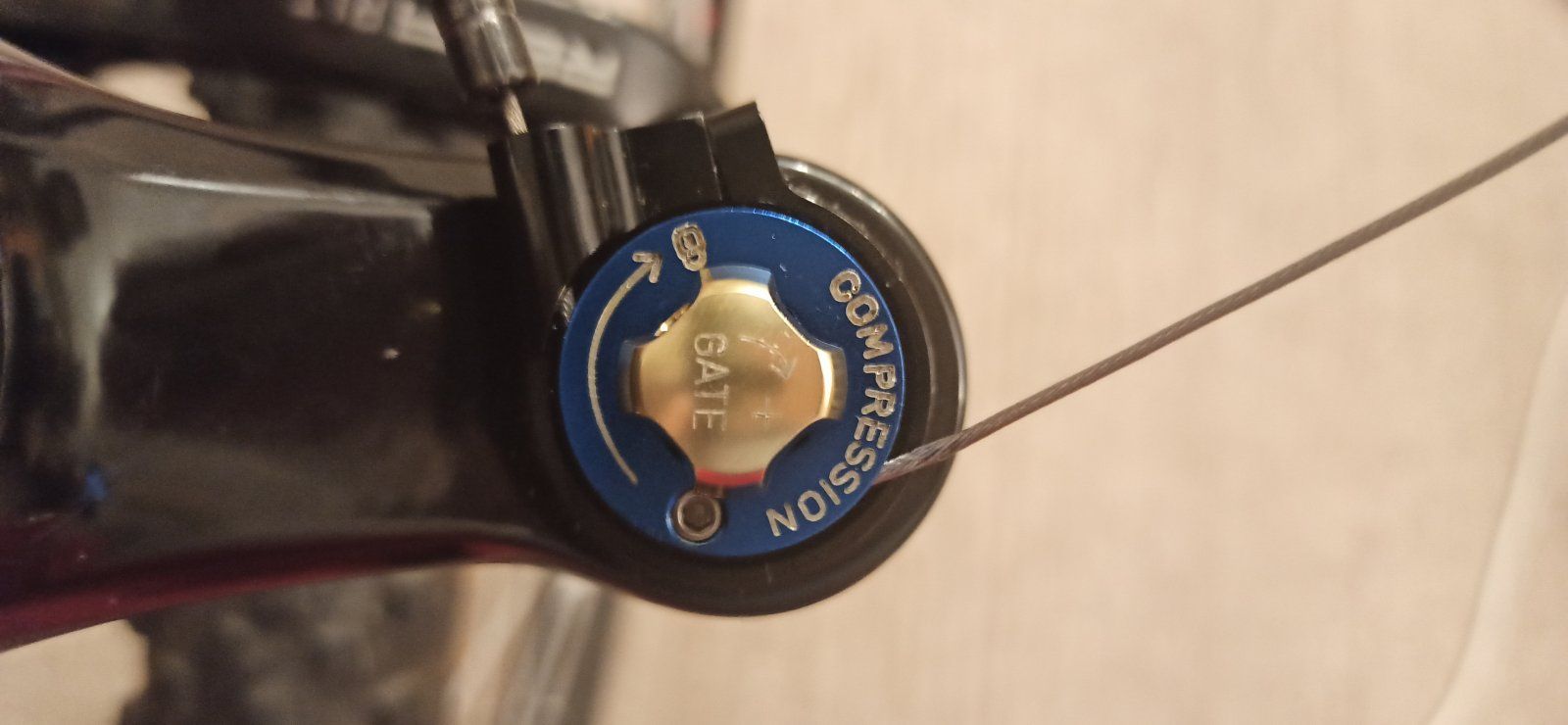

Der blaue Copressionsring befindet sich in Ruhestellung an der "Start" Position wie es soll. (Bild 1)

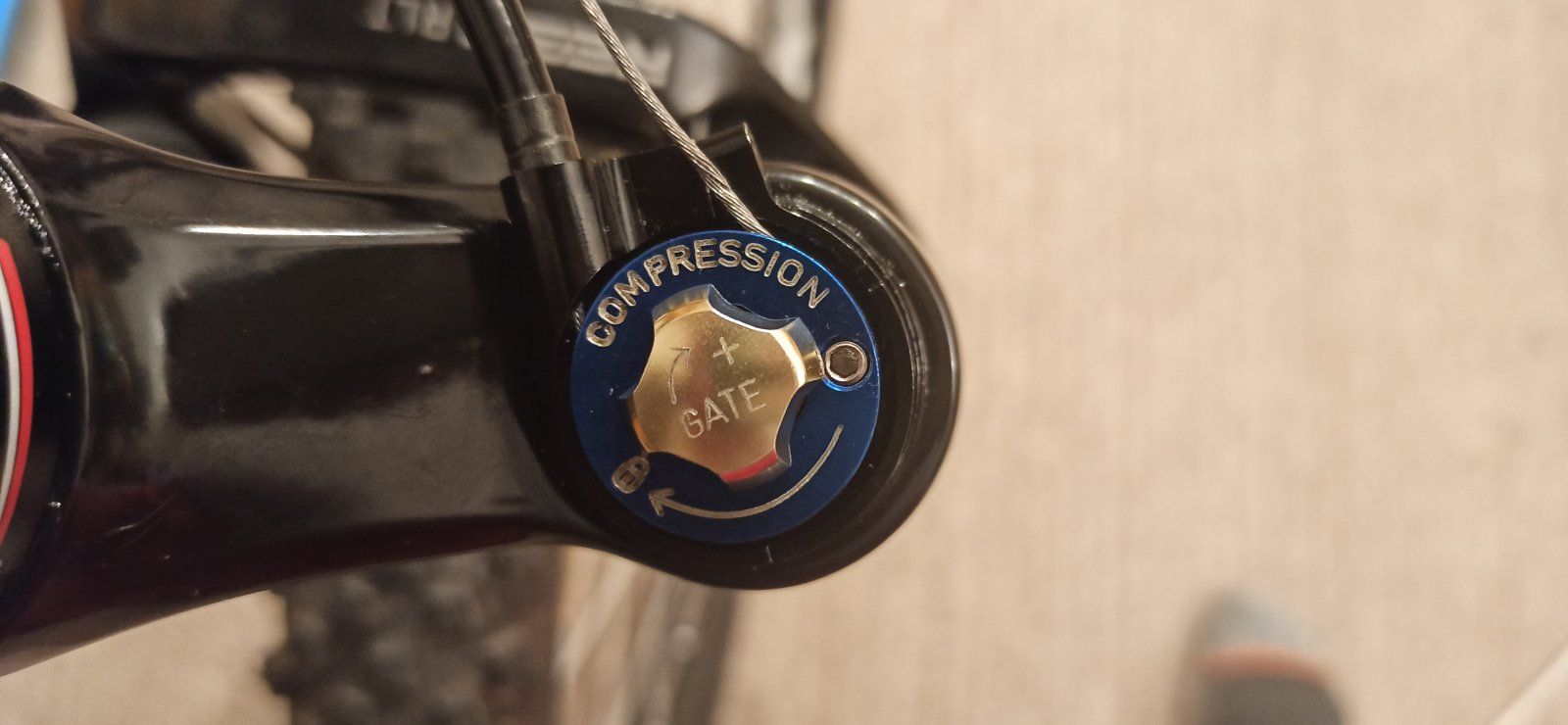

Wenn ich den Lock Out Knopf an der Lenkrad -Fern -Bedienung drücke, dreht sich der blaue Compressionsring und rastet auch ein (Bild 2)
Auch dreht sich der Compressiosnring auch wieder zurück in die "Start" Postion , wenn ich an der Lenkrad-Fern-Bedienung den Lock Out Hebel löse.
Wenn der Compressionsring , nach gedrückter Lenkrad-Fern-Bedienung ,wie auf Bild 2 eingerastet ist, geht kein Lock OUT an der Gabel.

Bild 1: Die Postion der Schraube zur Begfestigung des Bowdenzug am Compressionsring befindet sich in normal "Start Stellung" auf ca. 3 Uhr.
Bild 2: Lenkrad-fern-Bedienung wurde gedrückt,der Compressionsring bewegte sich und rastet ein, die Position der Schraube zur Bestigung des Bowdenzuges befindet sich auf ca. 4 Uhr.

Wenn das Motion Control nicht funzt liegt das zumeist daran daß Du zu wenig Dämpferöl im Gabelholm hast. Du solltest den Flüssigkeitsstand überprüfen.
Danke euch beiden...
@ Jake :
Deine Idee kam mir auch,hatte ich schon ausprobiert, nützt nichts.
Leider sperrt der Compressionsring bei ca 4 Uhr ab,weiter komme ich nicht mit diesen, über die Fern Bedienung. habe schon probiertden Compressionsring nach vorne zu verdrehen unter Zug oder mit Zwischenstück,um den Bowdenzug ein wenig zu verlängern bzw den Compressionsring näher in die 7 Position zu bringen. Nur wenn ichstraff ziehe,kommt mehr Kraft auf den Compressioinsring und der wandert auf ca. 7 Uhr , nur dann setzt Lock Out ein.
Mit Ferbedienung oder drehen des goldenen Rädchen kann ich kein Lockout erzielen,nur mit sehr straffen händischen ziehen,am Bowdenzug.
@ Hammer- Ali:
Am Flüssigkeitstand war ich noch nicht bei. Die Gabel wurde ja nie genutzt und ist eigentlich noch in Auslieferzustand.Es gibt ja zahlreiche Versionen , wieviel Flüssigkeit der Motion Control Einheit der Reba RLT Dual Air 2012 als Dämpfung haben soll.
Gemäß ich würde aus den oberen Teil, das komplette ÖL der Motion Control Einheit entleeren,
dann müßte bei der Reba RLT Dual Air 123 ml einfüllen?
Oder wieviel?
Kann ich auch optisch erkennen wann ich genug Öl im Gabelolm habe , ohne erst zu entleeren und auf zu füllen? Bsp: Ölstand 2 cm unter Abdeckkappe oder so.
Danke für die gegeneben Antworten und die kommenden.....
Gruß Wolfgang
Ich hab jetzt nicht geguckt wieviel Dämpferöl in Deine Reba gehört, aber 123ml hab ich schon bei einigen Rebas gelesen, könnte also gut passen. Du läßt das alte Öl in einen Meßbecher fließen, damit Du erst einmal weißt wieviel Öl da noch drin war. Ist ja ein offenes Ölbad, Du mußt nur die Motion-Control-Einheit aus dem Gabelholm rausschrauben, ist kein Hexenwerk, und schon kannst Du kopfüber das Öl rausfließen lassen. Wenn das deutlich zu wenig ist (sagen wir ca. 30ml fehlen), dann könnte ne Dichtung kaputt sein, und das fehlende Öl nach unten in den Gabelholm durchgesackt sein und sich dort mit dem Schmieröl zusammengetan haben. Das macht sich im Fahrbetrieb wiederum dadurch bemerkbar, daß der komplette Federweg nicht mehr ausgenutzt werden kann, weil die Gabel beim Eintauchen vom nicht komprimierbaren Schmieröl begrenzt wird. Du kannst das überprüfen, indem Du das alte Schmieröl abläßt und misst. Wenn im Gabelholm plötzlich 30ml zu viel Öl war, dann ist ne Dichtung kaputt.
Und ansonsten füllst Du halt 123ml aus dem Meßbecher ein und gut ist.

Ich habe ein Zwischen Stück vor dem eigentlichen Bowdenzug verbaut, somit den Hub des Hebels ein wenig verkürzt :spinner: und habe den Compressionsring anstatt auf Start Stellung 3 Uhr , unter Zug auf 5 Uhr vorversetzt, das wenn ich jetzt am Lock Out Hebel der Fernbedienung drücke , der Compressionsring bei 7 Uhr verrrastet .
Lockout funktioniert somit. Ob nun der Hebel "vom Hub " der Fern Bedienung zu kurz ist oder die Start Stellung am Compressionsring hätte an anderer Position liegen müssen , ist mir bisher immer noch ein Rätsel, aber Hauptsache die Funktion ist jetzt erfüllt.
