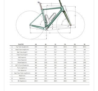

Hi Zusammen
Ich bin auf der Suche nach einem China Gravel Frame mit einer sportlichen Geometrie und habe dabei verschiedene hier im Forum genannten Frames (Carbonda 707,505sl,696; Airwolf yfr066, 068; Tantan…etc.) angeschaut.
Zusätzlich bin ich auf den Ican Graro gestossen, welcher eine sehr sportliche Geometrie hat.
Welchen Rahmen würdet ihr für einen möglichst sportlichen Einsatz empfehlen?
Vielen Dank!

Was heißt denn sportlicher Einsatz bei dir? Hast du Rennrad Erfahrung?
Ansonsten hat das ICANN halt eine ähnliche Geometrie wie das 707, oder diverse andere moderne Gravel Rahmen der letzten Jahre.
Danke für die Antwort.
Ja Rennrad Erfahrung ist vorhanden. Fahre aktuell ein Factor o2 vam. Sportlich heisst für mich, dass ich mir ein etwas längeren Reach und tieferen Stack wünsche, als Beispiel wäre das BMC Kaius zu nennen.
Das BMC Kaius hat ja eine extrem schräge Geometrie, Stack-To-Reach ist ja teilweise noch kleiner als beim Factor. Nicht sicher auf welchen Gravelstraßen man damit fahren will, nur die größte Größe ist einigermaßen zivilisiert.
Nimm z.b. Bike-Stats und vergleiche (und füge ggf. das ICANN hinzu) die Geometrie mit deinem Factor, wenn ich das richtig sehe kommt das das 707er relativ gut hin
Habe mal mein Factor gegenüber Carbonda 707 und Ican Graro verglichen. Anbei die beiden Vergleiche, vielen Dank für den Hinweis mit dem Comparison Tool.
Jo, deine Minigröße liefert andere Limitierungen. das 707 ist ggf zu lang, je nach wie lang dein aktueller Vorbau ist, (da musst du dann vollständig vergleichen, inkl. Vorbaulänge), das Gravel bike sollte imho nicht länger sein als dein Rennrad ;)
Das ICANN hat halt mehr Überstandshöhe, ob du damit zurecht kommst weiß ich nicht.
Die Minigrößen verhalten sich immer unterschiedlich, ggf. wäre ein Gravel mit 26.5" Rädern besser für dich.
