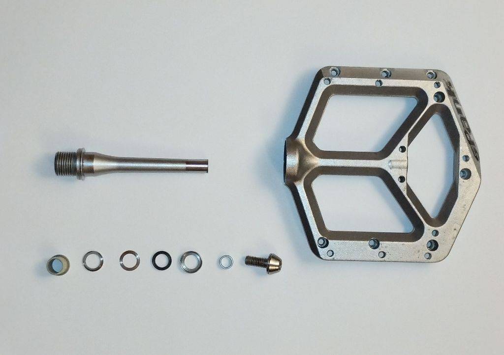

Hallo,
es geht um ein Paar ältere Spank Spike Pedale (vor 2014) mit verschlissenen Wälz- und Gleitlagern und ich komme bei der Beschaffung der Ersatzteile nicht weiter. So sieht meines aus
