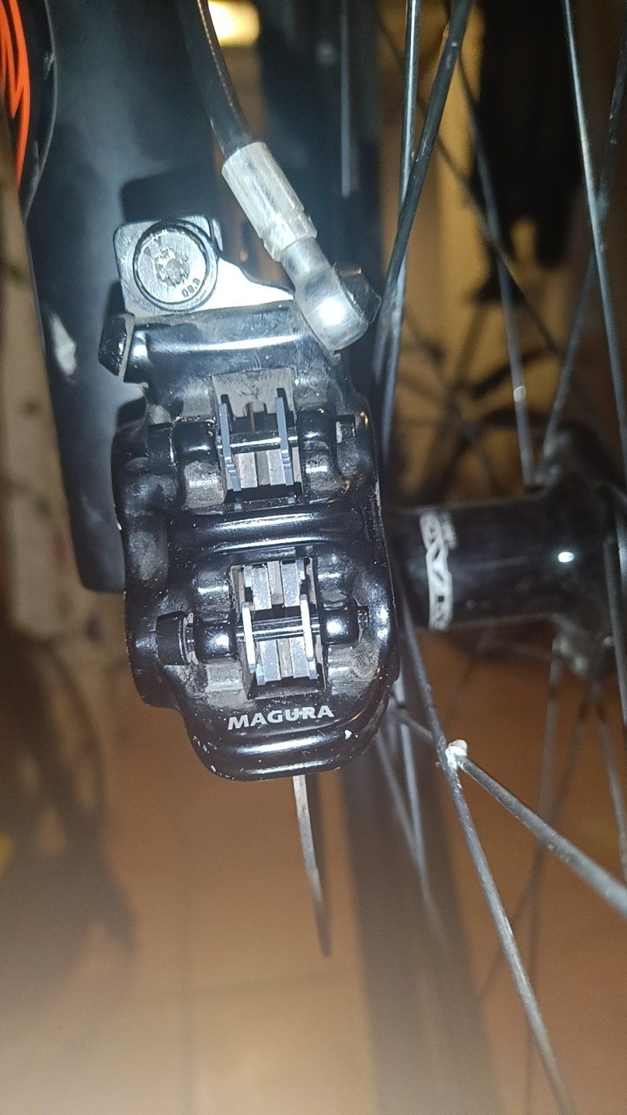

Passt der Adapter nicht?
Registriert
28. August 2022
Reaktionspunkte
6
Mir ist beim Wechseln der beläge aufgefallen: meine alten beläge wurden circa 1mm am Rand nicht genutzt.
Die neuen auch nicht!?
Man sieht es an den Bildern nicht aber bei den unteren Belägen ist das Problem noch schlimmer.
Ich habe den Adapter so montiert, dass der Pfeil nach oben zum Lenker zeigt.
Passt nun der Adapter nicht oder liegt es an den Schrauben?
(Komischerweise war in beiden Schrauben eine ganz kleine feine Schnur woher auch immer? Vom Vorbesitzer?)
Zu den Komponenten: Magura mt5
180mm Bremsscheibe
Normale einteilige 8p beläge (davor die roten verbundenen)
Zusätzlich hänge ich Mal ein Bild der kompletten Komponenten an.

Dem Abrieb Bild auf dem Reibring sieht doch aus als sei dessen Fläche komplett genutzt.
Zeig doch mal dir Beläge und die disc selber.
Würde mich ja auch interessieren ebenso wie die beläge aussehen.
Scheibe scheint nichts besonderes zu sein
Ich frage mich, ob der Reibring zu klein für die Beläge sein könnte. Die Reibkuchen der MT5 sind mit 16,2mm ja verhältnismäßig hoch.
Das wo der belag drauf reibt und Glänzt bei dir nennt man reibring.
Dieser muss zum belag passen.
Er darf nicht kleiner sein aber größer geht.
Zb shimano hat da 2 verschiedene Größen.
Daher auch die Frage zur scheibe

schaut nach Magura Storm aus
Da könntest du recht haben. Ich hatte das Bild schon mit der Storm HC verglichen, die anders aussieht. Aber das scheint die "normale" Storm (ohne weitere Zusätze) zu sein.
Dann sollte das aber eigentlich passen. Laut BC empfiehlt Magura zwar die Storm HC für die MT5, aber die soll auch mit der Storm und der Storm SL kompatible sein:
https://www.bike-components.de/de/Magura/MT5-Carbotecture-v-h-Set-Scheibenbremse-p45429/
@Eemil: Mach mal bitte wie von @Leaniel schon vorgeschlagen ein Foto von den Belägen. Dann sieht man, ob die wirklich nicht vollständig genutzt werden.

kann es sein, dass die falschen schrauben und die falsche bzw. zu dicke beilagscheibe verwendet wird?
Sieht für mich noch ok aus der belag.
Tiefer bringt auch nichts da Reibring scheinbar völlig benutzt wird.
Geht ja schon auf die Speichen der scheibe.
Welche u scheiben? Der Adapter liegt ohne auf und der sattel ebenso.
Ich seh nur zwischen schraube und sattel etwas aber das hat keinen Einfluss wie der sattel sitzt in der Höhe
Sehe ich auch so. Oben bleibt zwar bei der einen Hälfte ein keiner Rand stehen. Aber wenn man die Sättel weiter nach unten setzt, dann bremst man auf den Stegen der Scheibe. Das ist dann problematisch.
