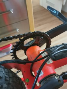

Habe mir vor 2 Wochen ein Canyon spectral al 6.0 zugelegt. Nach 120 km fahrspaß sind mir die Kettenblattschrauben bis auf 2 stk flöten gegangen. Somit war die Tour für mich beendet.
Eigentlich besteht noch Gewährleistung seitens Canyon (zumal ich bezweifel dass jemals alle 8 Schrauben vormontiert waren) aber die kommen mit ihrem Kundenservice null und nüchte nach.
Damit ich schnell wieder aufs Rad komme würde ich in den sauren Apfel beißen und mir die Dinger kurzfristig auf eigene Faust besorgen.
Jedoch habe ich absolut keinen schimmer welche Schrauben die richtigen sind und würde mich über tatkräftige Unterstützung freuen.
Kurbel
Foto hänge ich mal anbei.
Vorab bedanke ich mich :)

Gewindedurchmesser und Länge bis SChraubenkopf messen und dann bei den einschlägigen Onlineshops suchen oder zum Fachhändler gehen.
Gewindedurchmesser verstehe ich.
Aber unterhalb des schraubenkopfes ist der Durchmesser dicker, verjüngt sich dann zu einem gewinde
Ok, dann würde ich das selbe Blatt einfach neu bestellen. Bei canyon bestehe ich dann einfach auf Ersatz.
Dann habe ich eines auf reserve. Dank euch!
Naja bei einer Vormontage kann es nicht sein dass ich nach 2 Wochen alle Schrauben fehlend habe. Möchte ja nur die Schräubchen ersetzt
Dann lese mal im Handbuch den Punkt "Vor jeder Fahrt" da steht auch was zur Überprüfung auf lose Schrauben. Das sich Schrauben schon mal lösen kommt durchaus vor.
Das ist klar, aber das Kettenblatt ist an diesem verschraubt. Was bekommt man denn, wenn man das Kettenblatt kauft, nur das Blatt ohne Spider?
brauchst Du dann auch keinem mit Garantie oder Gewährleistung zu kommen, wenn Du die Schrauben verlierst
Ehrlich nicht? Also, ich hätte jetzt schon erwartet, dass die KB-Schrauben etwas länger an ihrem vorgesehenen Platz bleiben. Allerdings lohnt sich bei dem Preis auch nicht, da einen großen Aufstand bei Canyon zu machen.
Edit: Ich habe meine Aussage gerade mal korrigiert. Ich muss gestehen, dass ich gerade erst die Bilder der Schrauben angesehen habe. Dachte vorher, das seinen ganz normale KB-Schrauben. Die sehen nicht so einfach zu besorgen aus. Dann doch eher ein neues KB. Kostet ja auch nicht die Welt.
