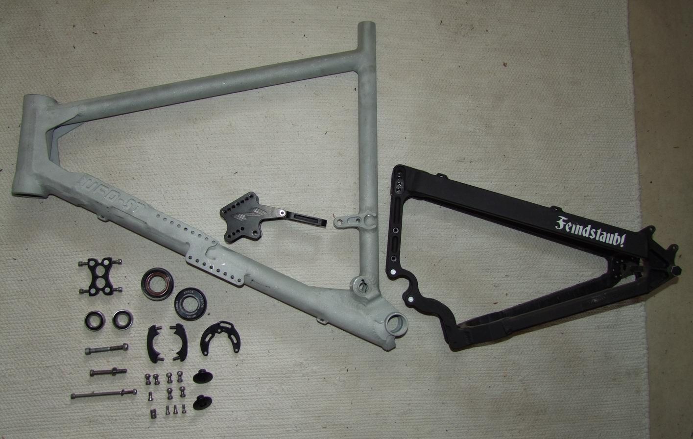

da mich das Bikeparkfieber gepackt hat und mir die untere Wirbelsäule auf den langen Flowtrails immer schnell Schmerzen bereitet hat, überlege ich, alle Parts vom Swoop 210 7.0 in Grösse L (Modell 2014, 26 Zoll) an meinen Custom Made XXL UFO-ST Rahmen (Modell 2009) von Nicolai umzubauen, der hier schon seit Jahren nur herumliegt.
Ich bin auf meiner 3 wöchigen Bikeparktour diesen Sommer (13 Parks in 3 Wochen) am Ende mal ein Kona Operator in XL (485mm reach) ein paar Stunden Probe gefahren und habe mich deutlich wohler auf diesem Gaul gefühlt.
Der reach vom Swoop in Grösse L ist leider nirgends zu finden...Gr. M hat 435mm laut Testbericht. Wenn man prozentual hochrechnet, sollte man bei ca. 450mm reach für Gr. L liegen.
Beim UFO-ST habe ich ca. 550mm reach gemessen (Pappe, Zollstock, Blesitift). Ich habe den UFO Rahmen mal an mein Haibike FS RC 26 (XL) drangehalten und die sahen wirklich identisch aus.
Ich würde das gerne mal ausprobieren mit dem Umbau - wollte aber vorher hier mal schauen, was so an Reaktionen aus dem Forum kommt, da ich so einen kompletten Umbau noch nie gemacht habe.
Tretlager/Kurbel und Steuersatz würde ich machen lassen. Den Rest traue ich mir selbst zu.

Was ist denn jetzt genau die Frage?
Entscheidung für den Rahmen hast Du ja bereits getroffen und hattest sicher gute Gründe dafür..
Teile wirst Du sicher bestellen müssen, da nicht kompatibel sein werden.
Tretlager ein- /ausbauen ist kein Hexenwerk ;)
Ne spezielle Frage hab ich nicht.
Ich wollt nur mal schauen, ob irgendwelche alten Hasen evtl. aufschreien: "Lass das besser bleiben ! Da wird Teil X und Teil Y und Teil Z nicht passen etc. pp..."
Dämpfereinbaulänge ist z.B. für das UFO mit 222mm angegeben. Der Dämpfer im Swoop hat 242mm. Aber da man ja viele Befestigungslöcher am UFO hat, würde ich das nicht als ECHTES Problem sehen.

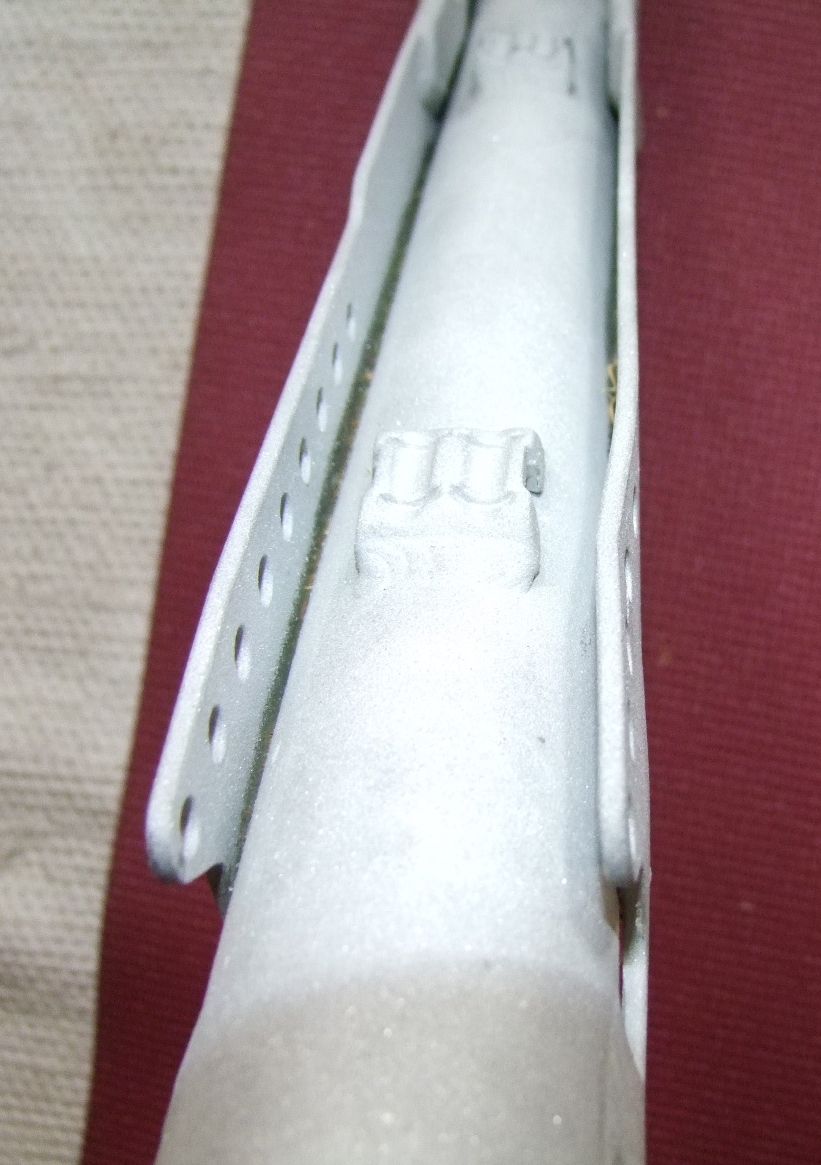

Was wirklich noch ein Manko ist, ist dass der Rahmen eine Delle hat (s. Bild).
Aber da das ja Alu ist, wird sich das schon beim Befestigen der 4 Schrauben einigermaßen zurechtbiegen zu einer stabilen Einheit, denke ich.

Die Delle würde ich allerdings versuchen mit stabilen Metallschienen und Schraubzwingen zu richten.
