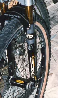

Hier noch ein Bildchen von meiner Forke. Hab das Bike und die Gabel leider schon laaaange verkauft. Aber der jetzige Besitzer fährt damit immernoch rum und hat eigentlich keine Probleme.
roesli schrieb:
... wenn ich mich nicht irre, wurde die RC36 Pro Class nur bis 1999 - nachher folgte die RC36 EvoIII und die RC38 Air Force
... irre, voll irre ich sags ja :D
proclass die güldene '97 & '98, danach gab's nur noch rc36 evo II '99, evo III '00. die nächste proclass v2 kam in '01 - '02.

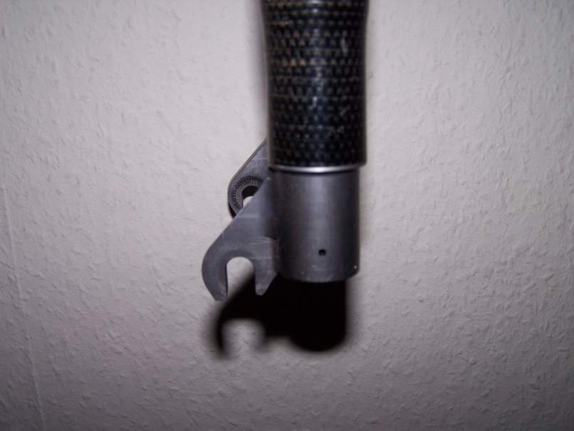

so, endlich komme ich mal dazu - hier die Bilder meiner RC 36 pro Class, nur um sicher zu gehen, dass es auch wirklich eine ist...
oldman
oldman
... ist eine mehr geht ja garnicht mehr, allerdings die echte und schöne
mit den tiNi beschichteten standrohren von ...
.. Linke Gabel - RC 36 Pro Class, Gebaut von 96 od. 97 bis sicher 1999 und nicht nur 1998. ...
dieeinzigedieproclassheissendarf
flo
flo
und um dem URS mal den rücken zu ... na was auch immer ... die pro class mit titannitrierten rohren gab es sicher bis 99 und 98/99 sogar mit 20mm steckachse ... !
jedoch nach der gekkom pleite wardas zeug kaum zu bekommen, das ist richtig !
wenn einer eine pro class mit 20mm achse darf er sihc auch gerne melden !
