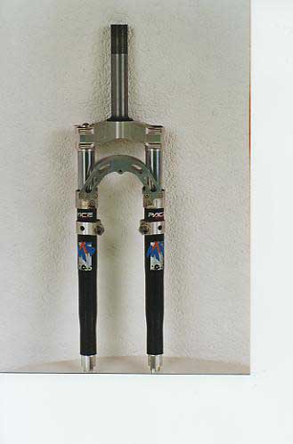

Falls Du auch was gebrauchtes in Betracht ziehst, hätte ich folgendes: Pace RC35 MXCD mit optionaler Hydraulik-Dämpferpatrone. (Ist das Vorgängermodell der "goldnitrierten"). Kaufdatum: 5.7.1996. Schaftlänge: 16cm, davon 5cm Gewinde, 11/8". Ca 400km gefahren.
Bei Interesse, einfach mailen.
CU
Schrat
So, und jetzt das Bild:
Auf dem Bild nicht zusehen, aber die Orginal Canti-gegenhalter-wippe hab´ ich natürlich auch noch.

Hi!
Sehr schöne Gabel... eine Frage nur noch: Wieso sind eigentlich fast alle Gabeln, die zum Verkauf angeboten werden, kaum gefahren:D ? ( 400km in 5 Jahren!!! ) Nicht böse sein, vielleicht stimmts bei Dir ja sogar, aber es ist schon ein häufiges Phänomen...

Hi Laser!
Ich kann nur für mich sprechen und da ist der Grund ganz einfach. Die Pace (bzw. Raceware) war neben anderen Teilen ein Update. Nach ca 400km hat sich dann leider die rechte Kettenstrebe am Rahmen (Chainsuck) verabschiedet und eine Reparatur hab´ich angesichts des Rahmenalters nicht in Betracht gezogen; einen anderen Rahmen mit passender Geometrie zur Pace wollte ich mir nach meinen Erfahrungen mit Custommade Sachen auch nicht mehr anfertigen lassen.
Ich hab´zwar immer die Hoffnung gehabt, mal einen Rahmen zu finden, hat aber aus unterschiedlichen Gründen leider nie geklappt.
Nachdem sich erst letzte Woche auch die Besichtigung eines zum Verkauf angebotenen Mountain Goat (ich hatte hier im Forum um Meinungen dazu gebeten) als totaler Flop erwiesen hat, hab´ich mich entschlossen, mich von ein paar Dingen zu trennen, sollte sich ein Interessent finden.
Berechtigt ist aber in jedem Fall Deine Anspielung auf die Glaubwürdigkeit der gemachten Angaben. Ich persönlich würde zB. nichts Gebrauchtes (erst recht keine Fahrradteile, deren Versagen sich auf meine Gesundheit auswirkt) in einer Auktion erwerben, da ich mir von dem Verkäufer erst mal ein Bild machen möchte und selbst dann immer noch Zweifel möglich sind.
Was die Pace betrifft, kann ich nur jedem der Interesse hat anbieten, sich mit mir kurzzuschließen, ein Treffen zu vereinbaren , sich das Ding genau anzuschauen und dann zu entscheiden.
Ciao, Schrat
ich glaube ich habe die gleiche gabel kürzlich bei ebay ersteigert, natürlich habe ich das ding zuhause erst mal zerlegt...;) .
Jetzt habe ich noch ne kurze frage dazu, bei mir war kein öldämpfer drin, gabs den als zubehör??? oder isses doch ne andere gabel? bei mir war´n haufen elastomere als federelemente drin, und nen luftdämpfer, bei dem die dichtungen mal ausgebessert werden müssten...
vielleich willst du ja den dämpfer auch einzeln loswerden:-))
gruß andreas:bier:

Hi Yetihunter!
Die Gabel RC35MXCD gab´s ursprünglich nur mit Elastomeren (jede Menge davon wie Du bemerkt hast) und den Öldämpfer konnte man sozusagen als upgrade-kit zusätzlich kaufen. Von einem Luftdämpfer weiß ich nichts, steht auch nichts im Manual.
Wundert mich auch etwas, da ´96 bei den "Elastomerverbauern" Öldämpfer und zeitgleich oder etwas später Stahlfedern in Kombination mit beidem als "state of the art" verkauft wurden.
Verkaufen möchte ich die Gabel nur ganz und nicht Einzelteile davon, tut mir leid.
ciao, Schrat
