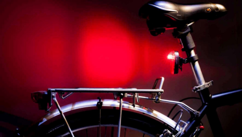

LEDsBIKE RX2
4 Lumen Lichtstrom / 2,4 Lux Beleuchtungsstärke
2x AA Zellen
IPX4 Schutzart
36 Stunden Laufzeit
0,1 W Leistungsaufnahme (wohl der LED, 36h kommen bei 3,6V@2Ah und 0,2W heraus)
49 Gramm Gewicht
9,90€ UVP

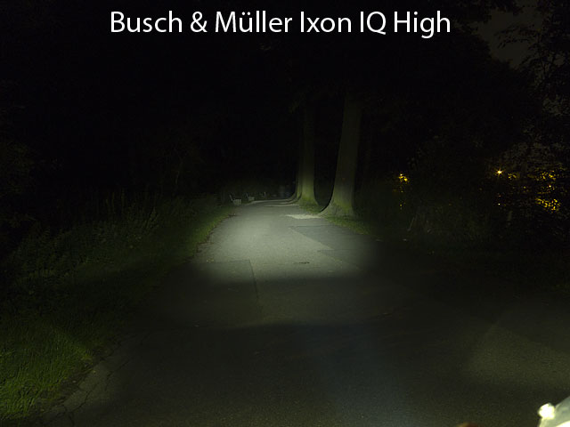

Die Lux sagen bekanntlich nichts über Ausleuchtung und Leuchtbild, welches ich z.B. bei der 30 Lux Ixon Pure, soweit ich Bilder davon gesehen habe, nicht so gut finde. Was die Halterungen taugen, muss sich auch zeigen.
