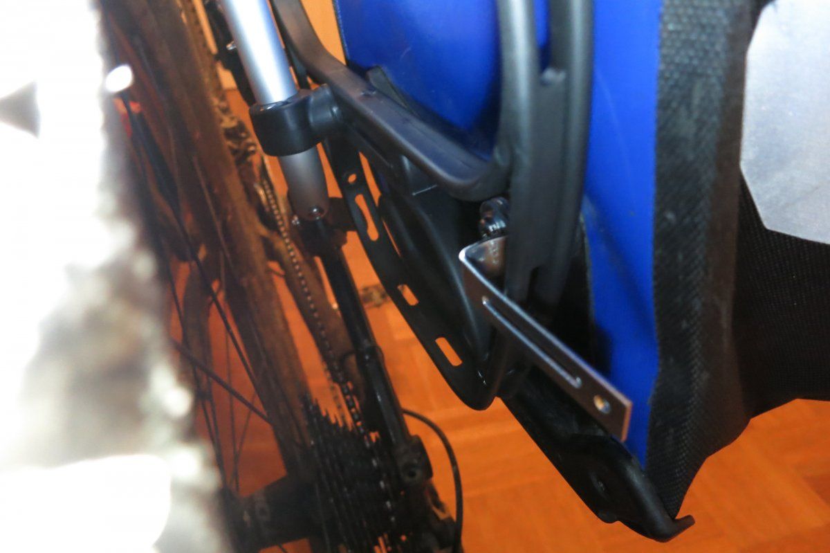

Hatte das gleiche Problem. Mit den Ortlieb Haken kam ich nicht weiter und habe daher ein wenig gebastelt. Die Winkel sind die von IKEA, mit denen man z.B. Billy an der Wand verschrauben kann. Bekommt man dort fast umsonst. Zum Zurechtbiegen ist ein Schraubstock von Vorteil.
Rausspringen ist nun unmöglich. Felderprobung steht allerdings noch aus. Ich habe den Gepäckträger Pack n Pedal hintem am Fully dran und verwende die Ortlieb Frontroller (Stauraum reicht dicke).
Frage mich allerdings, ob bei Verwendung von Thule Taschen ("Shield Pannier") mit Magnet die Seitenteile ("Side Frames") weggelassen werden können ... (-> Gesamtgewicht?)
